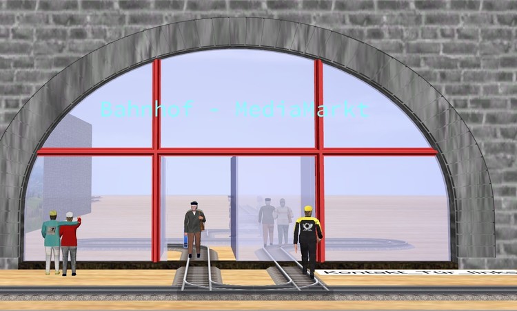

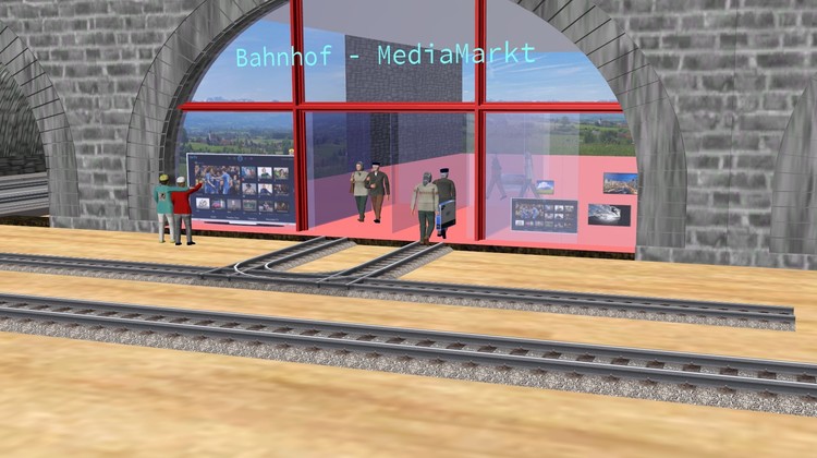

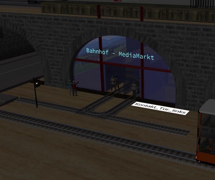

Habe einen Bahnhof gebaut , der höher liegt als die Straßenebene , von der Straßenebene können die Geschäfte erreicht werden mit Linienbusanschluß direkt .
Zu einem Geschäft können die Personen herein gehen , wobei die Glastüren sich automatisch öffnen/schliessen .

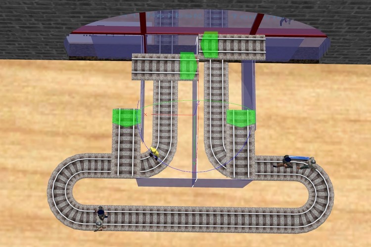

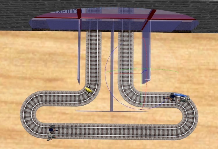

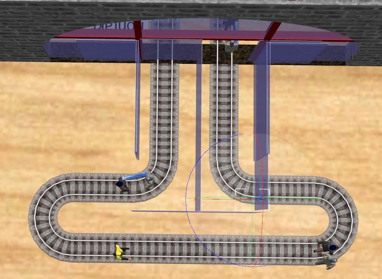

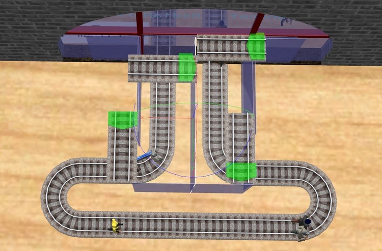

Dies wird durch Kontaktgleise erreicht , das sich die Glastüren öffnen/schliessen . Geht eine Person oder ein Pärchen durch den geöffnete Glastüren herein . Wenn sie durch den Bereich sind schliessen sich die Glastüren .
Hier sind die Glastüren mit ( Dummy-Antrieb kurz ) in Spurweite Z wie auch die Gleise für Personen .
Die Bilder sind nicht gleich , hier sind Unterschiede , abhängig der Personenlauf .
Habe jetzt die Türschienen und Dummys ausgeblendet .
Auch hier sind das Bild nicht gleich .

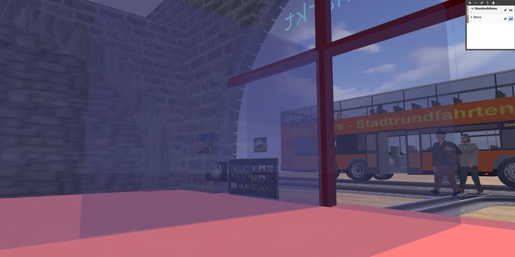

Das ist die Straßenebene an der Bushaltestelle vor dem Geschäft .
Screenshot_301.thumb.jpg.9380f720bbf8536a9bb0ab783625a169.jpgScreenshot_302.thumb.jpg.f1b6fd777a64615ace0974769f609987.jpg

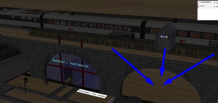

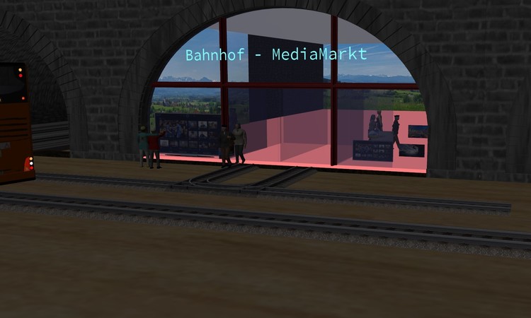

Bei Nacht sieht das so aus , ist natürlich noch nicht fertig , nur grob angelegt .
Das letzte Bild zeigt in etwa den Vorplatz der Haltestelle vom Bus . Die blauen Pfeilen deuten das hier von den Bahngleisen gehen soll -
Diese werden dann mit Treppen , Rolltreppen oder Aufzüge erreicht zu und von Bahnhofgleisen  .
Durch die bewegten Personen die im Geschäft gehen , kommt man näher der Realität nah .
Bei diesen Beispiel des Bahnhof  werden der alte Bahnhof mit eine Erweiterung nach oben aufgestockt , das werde ich noch später zeigen  .
Erster Zwischenstand - wie ein alter Bahnhof anders erweitert werden kann , wenn keine Erweiterung seitlich möglich ist in einer Stadt .

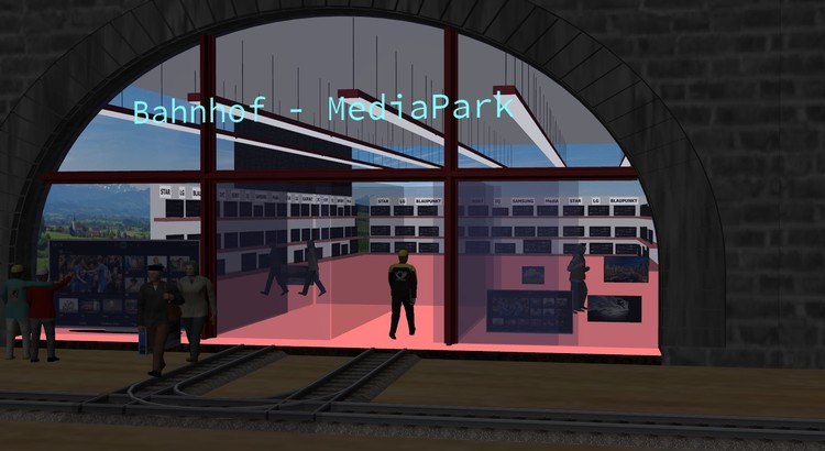

Jetzt wurde grob der Ladenlokal an den Fenstern dekoriert ( grob ) . Die Smart-TV sind selbst gebaut mit Bilder , die in Betrieb sind .
In der Nacht kommt das schon gut zur Wirkung . Der Ladenboden ist hell ( soll durch die Ladenbeleuchtung ) dargestellt werden .
Screenshot_320.thumb.jpg.914894a2e078677e13e3437d9a6dcfca.jpgScreenshot_321.thumb.jpg.1b84eeaca232093e662c76e1f92e6c82.jpgScreenshot_322.thumb.jpg.bdeea6c2ef403a5c132376e4dff7c500.jpg
Die dargestellten Scheiben habe ich auf 30% Transparent  und 10% Spiegelung gesetzt .
Nächster Schritt folgt ...

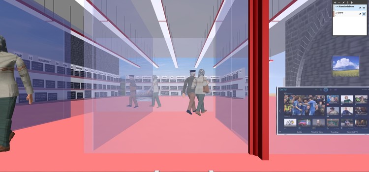

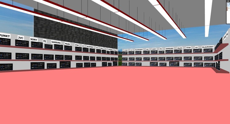

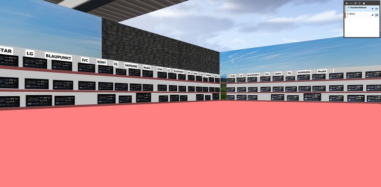

Nun Sind schon Beleuchtung und Wandregale vorhanden , die Regal oder Standtische bzw Podeste kommen noch .
Der Kassenbereich wird noch etwas schwieriger , auch ein Reparatur/Reklamation Bereich wird es noch geben .
Bild 1 / Vor dem Geschäft der Einblick im Laden .
Bild 2 / Hier ist die Decke und die Beleuchtung noch weg , man sieht es an der untere Seite der Gleise .
Bild 3 / Decke eingeblendet und die Beleuchtung platziert , leider alles mit Bordmittel ( Grundkörper ) .
Bild 4 /  So sieht es bei Dunkelheit draussen aus , der Blick ins Geschäft . Dabei habe ich auch der Name geändert von MediaMarkt auf MediaPark , um keine Rechtsverletzungen zu machen . Der Name "MediaPark" ist zwar ungewöhnlich , aber  ich fand kein Treffer für einen Laden damit .
Das wird aber der einzige Laden sein in dem man innen hereingehen kann , die anderen werden NUR dargestellt .
Man muss ja nicht alles übertreiben .
Der Zugang der Gleisen ( Tunnel ) wird auch durchgehbar sein , hier werde ich ein wenig tricksen müssen , mal sehen .
Wie wirkt es bei EUCH , mit einem gehbaren und dargestellten Geschäftslokal , mit den Bilder die ich hier zeigte .
Vielleicht bekomme ich dadurch noch mehr anreizt , durch eure Meinung .
Die Anlage ist in HO - Größe aufgebaut - alle Schienenverkehr ist in HO , Straßenverkehr auf N und zum Schluß für Personen in Z - Auch die Bewegungen von Objekten sind auf Z ( wie Türen usw. .

Hallo Hans,
man sieht, dass Du ein "Tüftler" bist.
Das Media-Park-Szenario mit der Innenbeleuchtung und den transparenten Glastüren ist Dir sehr gut gelungen. (y)
Alledings ist dies eine "Detailtiefe", die ich beispielsweise bei meiner Gotthard-Anlalge nicht realisieren könnte. :D
Vielen Dank für die Klicks und die Bemerkungen .
Hallo Hans-Martin , das könnte die hier dann auch nicht mehr , wegen den vielen Bewegungen . Darum hab ich mich entschieden für einen Ladenlokal in dem man alles von innen Sehen kann .
Der Durchgang zu den Bahngleisen muss ich ein bisschen tricksen wegen den Durchbruche nach oben .
Mal sehen wie ich es umsetzen kann oder läßt .

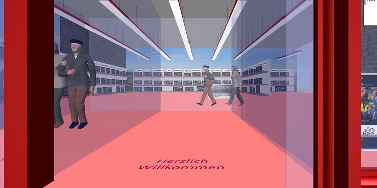

Teil 4:

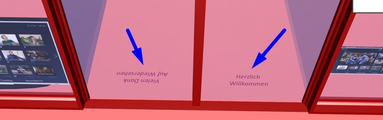

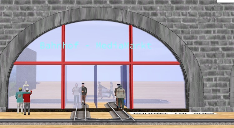

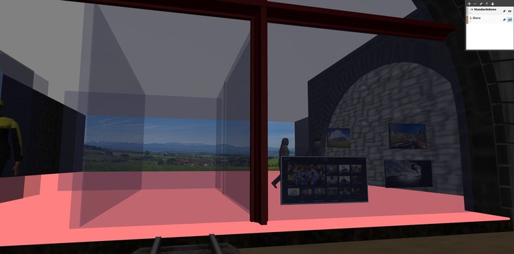

Habe an den Fensterrahmen weiter gearbeitet so lässt sich das besser darstellen . Auch der Türbereich wurde verbessert und mit Bodenbeschriftung versehen .
Hier der Fensterrahmen von AUSSEN gesehen , die Schrift hat noch einen dunkleren Hintergrund bekommen , damit sie sich besser anhebt .
Zusätzlich wurde im Ein- und Ausgangsbereich auf dem Boden des Ladenlokals eine Beschriftung eingesetzt .Screenshot_329.thumb.jpg.3929bba65cc60a8222e7e897d6aa9267.jpg

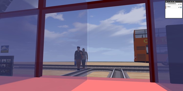

Ansicht von Kunden im Eingangsbereich
Ansicht von Kunden zum Ausgangsbereich
