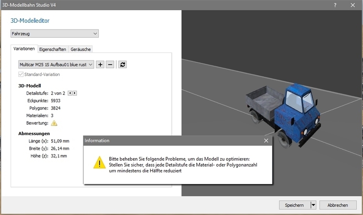

Nun versuche ich, u.a. meinen Multicar in die neue Version zu integrieren, dabei wird mir folgendes angezeigt:V4_Bedingung01z.thumb.jpg.e3b8750871e0f78fb2919323bd23d0a3.jpg
Soweit klar - ich gehe davon aus, dass die Erfüllung der Bedingungen für den Online-Katalog notwendig ist, in "Meinen Ordner" kann ich das Modell trotz der Bedingungen laden.
(Eine weitere Bedingung war die Größe der Textur, die hatte ich bereits von 1024x1024 auf 256x256 reduziert) Nun habe ich versucht, die oben stehenden Bedingungen zu erreichen, habe dies auch geschafft, da gab es aber neue Bedingungen (die merkwürdige Darstellung des Modells in der Version noch als zusätzliches Problem)
Ist das wirklich so gewollt? Mir ist die Diskussion (auch aus V3) bekannt und das Problem Speicherplatz ist auch klar, aber kommen denn immer weitere Bedingungen? Und was machen die Modellbauer, welche Loks mit 16.000 - 20.000 und mehr Polys bauen und diese auch benötigen?

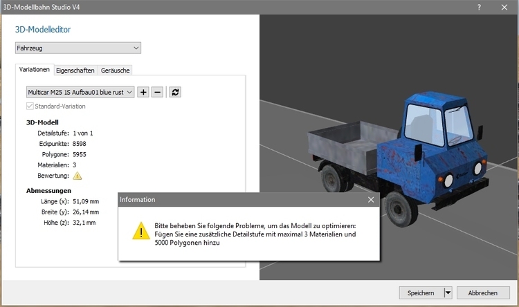

die Bedingungen lassen sich wie folgt zusammenfassen:
  1. Ein Modell kann allerhöchstens 65000 Eckpunkte/Polygone besitzen.
  2. Besitzt ein Modell mehr als 5000 Eckpunkte/Polygone, sind weitere LoD-Stufen notwendig.
  3. Die höchste verwendete LoD-Stufe (maximal LOD2) darf höchstens 5000 Polygone besitzen.
  4. Beim Übergang zur nächsthöheren LoD-Stufe muss die Anzahl der Eckpunkte/Polygone mindestens halbiert werden.
Dein Modell erfüllt nicht Bedingung 4.
Die von mir gerade übergebenen Fahrzeuge des renovierten RAe TEE II (der zugehörige Forums-Beitrag ist gerade im Entstehen) besitzen in der LoD-Stufe 0 je nach Fahrzeug zwischen 27000 und 46000 Eckpunkten, in LOD1 4800-15000 Eckunkte und in LOD2 220-330 Eckpunkte (die Zahlen für die Polygone liegen jeweils etwas darunter). Es ist also durchaus möglich, unter Einhaltung der obigen Bedingungen auch größere Modelle herzustellen und hochzuladen.
Ich hoffe, dass diese Antwort wirklich hilfreich ist.:)
Warum Dein Modell in der zweiten Vorschau plötzlich "verdreht" ist, verstehe ich nicht..
Kann es sein, dass Du das Modell im Konstruktionsprogramm versehentlich etwas verdreht hast?

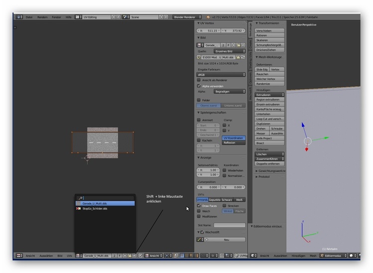

Ich habe dieses Modell bereits mit 3 Texturen. Und da ich dafür immer nur das neue Bild laden muss, ist das ja eig. recht einfach, aber Blender behält etwas träge dennoch die alten (anderen) Textur-Bilder bei.
Du kannst die nicht benutzen Texturen im Edit Modus unter UV Editing löschen. Siehe Bild
Nachdem anklicken erscheint dann eine 0 vor der Textur anschließend speichern und erneut öffnen dann ist die Textur verschwunden.
