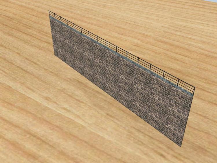

Ich habe dieses Modell (siehe unten)
Kann mir jemand Schritt für Schritt erklären, wie man es als flexiblen Spline konfiguriert? Ich habe verschiedene Zeiten und Wege ausprobiert, aber ich kann nicht die Lösung finden.

Hallo Hubert,
um ein Modell entlang einer vorgegebenen Spur ausrichten zu können, wird nur ein Segment als Vorlage erzeugt. Bei Deinem Mauer-Beispiel wäre ein solches Segement das durch den violetten Pfeil gelennzeichnete Teilstück mit einem Geländer-Abschnitt.

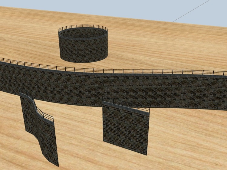

Vielen dank ! Jetzt gehts !
Und hier ist es....fabelhaft !!!

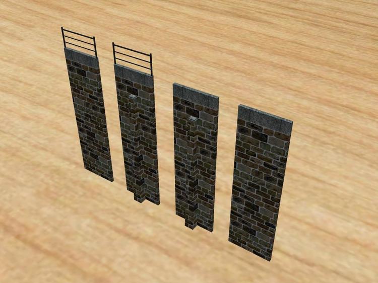

Langsam die Technik unter Kontrolle bekommen ....(Das linke Modell ist default)
danke wiederum allen !
