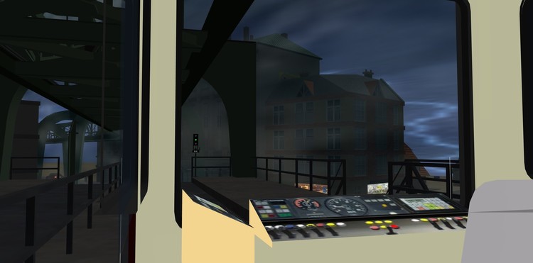

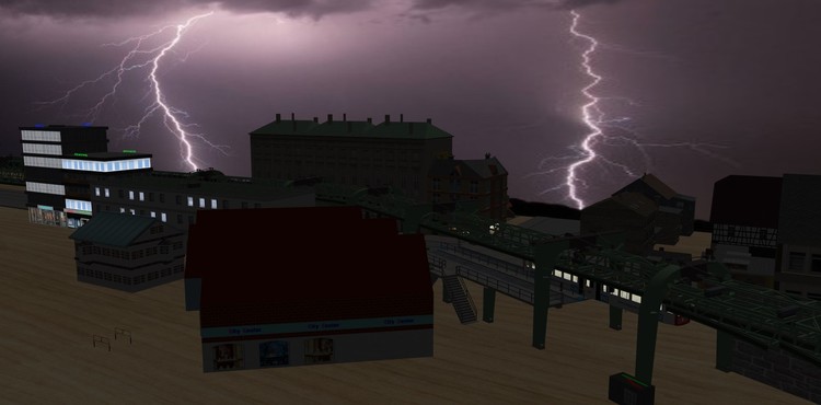

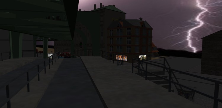

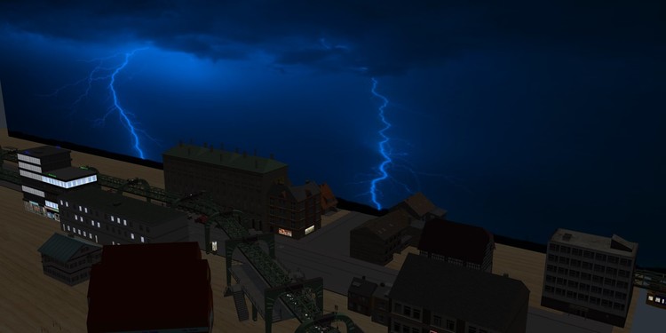

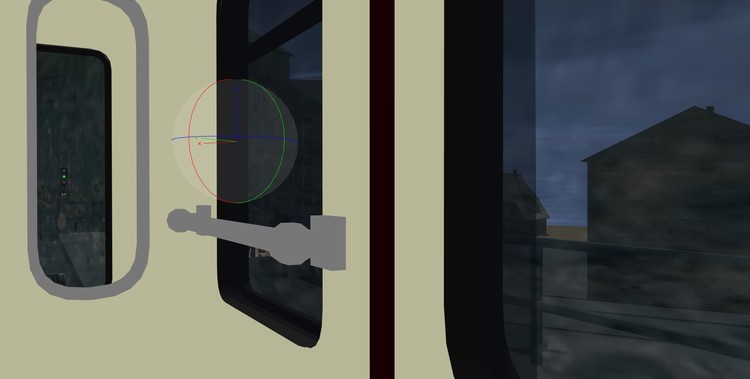

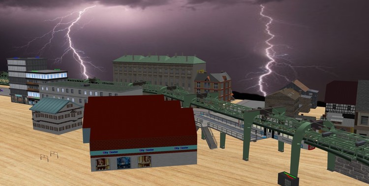

Habe Fotos ( Panorama ) mit Unwetter aufgenommen . Dieses habe ich als als Hintergrund angewandt .
Bei Nacht ...... aus der Schwebebahn .Screenshot_98.thumb.jpg.24859ba078c44b458f834010e0596803.jpg

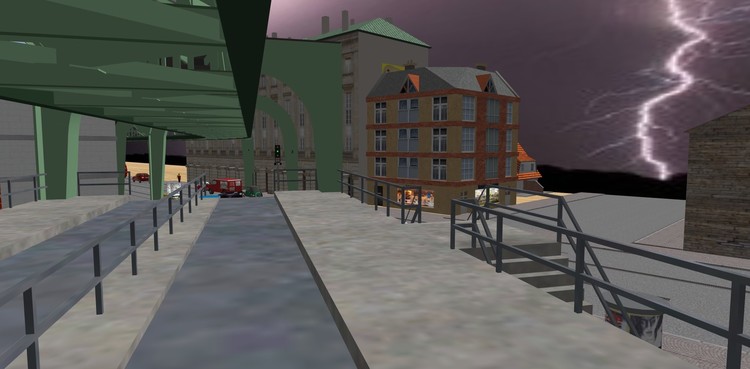

Eine Gesamtansicht bei Nacht ....Screenshot_101.thumb.jpg.98321789838f028e5ed1f59f85f7ff49.jpg
Auf meinen Bildschirm sieht es sehr gut aus , brauche noch den passende Ton vom Gewitter und Knall als Geräusch .
Den Hintergrund lasse ich bei Bedarf einblenden 9_9 .
So gefällt mir das noch besser , hier habe ich den Farbton Himmelblau hinzugefügt .
Hallo Hans,
das sieht fantastisch gefährlich aus. Ein super Hintergrund ich bin begeistert.(y)(y)(y)
Hallo Hans,
ich kann mich FeuerFighter nur anschließen: Super gemacht ! (y)

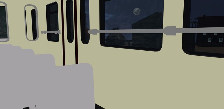

Hallo Modellbahnfreunde
Oh je , was ist das für ein Wetter ..... jetzt hab ich noch Wassertropfen auf mein Bildschirm .
Nee , ich sitze gerade in der Schwebebahn , jetzt wird es wirklich heftig .
Diesen Effekt bekommt Ihr mit einer Ebene mit 50% Transparenz , das Motiv ist hier klar " Regen mit Wind " ,
den passenden Sound hab ich aus dem Internet .
Sogar der Mond ( Vollmond ) im letzten Bild kommt gut an .
Viele Grüße und vielen Dank für die Klicks !

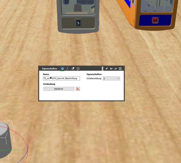

Da ich gelesen habe , das es jetzt 24 Schaltvorgänge möglich wär ( Weiche oder Gleisführung ) , kam mir eine Idee .
Die Tasten oder Schalter haben 2 - 3 Schaltvorgänge , um einen Schaltvorgang zu erweitern nahm ich eine Weiche ( kann auch ein einfaches Gleis sein ) den ich mit der Weiche verbunden habe .
Die Weiche - Schaltvorgang habe ich bis auf MAXIMUM erhöht , so hat man einen Schaltvorgang von bis 24  ( beginnen von 0 bis 23 ) .
Jetzt hat der Schalter ein 24 wertigen Wert an statt 2 - 3 .
Was habe ich damit gemacht und warum brauche ich so einen Schalter ?
Meine Idee war folgende um ein Beschriftung entsprechend zu ändern . Wollte aber nicht 24 Beschriftung-Felder einsetzen .
Mit Hilfe der EV ( Ereignisverwaltung ) habe ich den Schalter für jede Position die Beschriftung einen Wert gegeben .

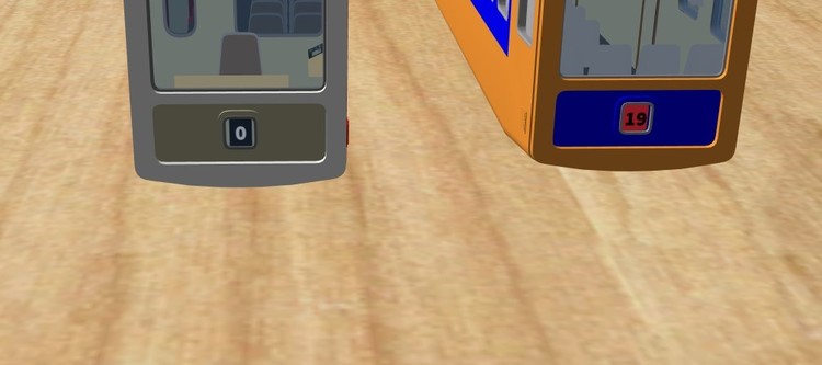

Mit Bild ist leichter zu erklären ...Screenshot_139.jpg.aeda7caf60607f6be2c5942eda2f643e.jpg
Einen Schalter oder Taster ( Farbe selbst Wahl ) und ein Gleis bzw eine Weiche verbunden .
Die Spuren des Gleis oder auch Weiche mit maximale Spuren erweitert ( 0 - 23 ) , so entstehen 24 Schaltvorgänge .
In meinen Fall benutze ich das als Beschriftung verändern ( Kursnummer der Wagen ) .
Der linke Wagen hat jetzt den Kursnummer " 0 " , bei 24 Schaltvorgänge kann ich also Kursnummer von " 0 " bis " 23 " erzeugen .
Nun habe ich den Schalter 6x gedrückt , um auf die " Kursnummer 5 " zu erhalten .
6 mal ist richtig , erst muss der Schalter angeklickt werden , dann kommen die nächste Schaltvorgänge .
Inder EV ( Ereignisverwaltung ) sieht das dann so aus .....
... nun noch die einzelne Schritte eines Schaltvorgangs ......
.. das warst auch schon . " Bedingungen sind NICHT erfüllt " sind keine Einträge .
Man kann auch für die Beleuchtung oder auch andere Dinge ( Objekte ) somit schalten .
Bei einer Anzeigetafel am Bahnhof oder einer Haltestelle ( BUS/Tram ) kann man auch die Zielrichtung anzeigen lassen mit dieser Funktion ( Beschriftung ) . Die Beschriftung wird nur einmal angelegt  (und verknüpft bei Rollmaterial ) .
In der EV wird nur unter den " Wert: "  der geändert werden soll angegeben für die Beschriftung .
Beispiel bei mir mit der Kursnummer am Wagen ( Zahl ) , das kann auch ein Text sein oder sogar beides .
Da ich 26 WSB-Wagen einsetzen will und mit dem Kursnummer einen bestimmten Vorgang auslösen will ( Fahrzeiten ) .
Wie ich das machen kann was ich nicht , denke aber das ich das auch noch hin bekomme .
Der Kurs wird dann in der Zeit ausgelöst auf eine bestimmte Zeit fest liegt , so muss man nicht alle Wagen einzeln ansprechen .
Zwar muss ich die Kursnummer jedes Wagens an geben , wenn ich das haben oder machen will . Aber die Zeiten geben dann an , welcher Kurs gefahren soll .
Denke auf diese Weise erspare ich einige Einträge in der EV ( Ereignisverwaltung ) , die sonst bei jedem Wagen gemacht werden müsste .
Mit den Weiterbau der Strecke kommen mir so viele Ideen , die ich dann zwischen durch mal ausprobiere .
Habe eine BITTE , lieber wär mir ein kleinen Kommentar für diese Idee-Vorschlag !

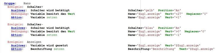

Hallo Hans,
Du gehst hier einen Weg, der vor Einführung der Variablen notwendig war...
Mit einer Variable geht das einfacher, ohne die Einschränkung auf 24 Stellungen:
Ereignis: Schalter+ wird betätigt, Variable (zb.) "Anzeige" wird um 1 erhöht;
bei Bedingungen: Variable hat den Wert: <"Anzahl der Schaltstellungen + 1" ( also 27 für 26 Schaltvorgänge )
Ereignis: Schalter- wird betätigt, Variable "Anzeige" wird um 1 erniedrigt;
Bedingung: Variable ist  >1;
( Damit hat die Variable einen Wert zwischen 1 und "Anzahl der Schaltstellungen + 1" )
Ereignis: Variable hat sich geändert- Wert der Variable: jeder ( also $Anzeige )
bei Aktionen: Beschriftung wird gesetzt- Beschriftung "xy", Wert: $Anzeige;
Damit hast Du bei 3 Einträgen in der EV eine Anzeige zwischen 1 und 26 und kannst bei Bedarf  die Variable auswerten...
Zb. wenn Du die Variable als Objektvariable in den Wagen schreibst:  "Wagen1.anzeige" kannst Du sie direkt abfragen, wenn der Wagen ein Gleis betritt/verlässt
( alle Fahrzeuge betreten Gleis xy , Bedingung: Variable "_Trigger1.anzeige" hat den Wert "xx", Aktion "deine Aktion" ).
Gruß ~ Lutz
Hallo Lutz
Irgendwie bekomme ich es nicht so hin , wie Du hier schreibst .
Was kommt dann in die Aktionen herein ?
Das Beispiel von Dir wollte ich auch so ungefähr haben , wusste aber noch nicht wie es geht .
Mit den Variablen habe ich noch immer Schwierigkeiten .
Hans,
vergib mir 9_9,
hier hab ich die Aktionen vergessen;
bei Schalter+ kommt in die Aktion "Variable setzen: Name "Anzeige", in Wert "+1" rein,
bei Schalter- kommt in die Aktion "Variable setzen: Name "Anzeige", in Wert "-1" .
Der Name "Anzeige" ist willkürlich gewählt, kann auch "Zugziel" oder "Bus1.nummer" (Objektariable von Bus1) oder ...oder heissen.
Hier hab ich dem Triebwagen "Zug1" eine (Objekt)Variable "anzeige" gegeben,
Schalter "gelb" zählt hoch, Schalter "blau" runter.
Die Beschriftung zeigt den Inhalt der Variable an.
Übrigens kannst Du bei den Schaltern noch eine Aktion " Schalter betätigen" hinzufügen, die den jeweilen Schalter wieder auf Aus stellt.
Gruß ~ Lutz
