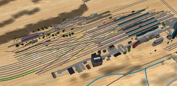

Holzwurm Geschrieben 4. April 2018 Geschrieben 4. April 2018 Hallo Klaus, vor 19 Stunden schrieb klaus.schulz: Bei mir kommt die Meldung zu wenig Arbeitsspeicher obwohl ich 24GB Ram Arbeitsspeicher habe ;-( virtuell oder real ? Wie hoch hast du die Auslagerungsdatei eingestellt ? Mein Arbeitsspeicher liegt (leider) nur bei 16 GB.Ich habe mir deine Anlage nochmals auf mein Laptop gezogen und die Objektzahl um einiges erhöht. Abspeichern ist bei mir kein Problem. Im Taskmanager kannst du evtl. Programme, die viel Speicher fressen, abschalten. Weiterhin kommt dann noch hinzu was du für ein BS hast, welche GRAKA, Festplattengöße ... usw. Hier noch ein Bildchen, wo ich deinen Bahnhof kopiert habe und das sin schon einige Polys. Wie gesagt, abspeichern ist kein Problem. Gruß Stefan
