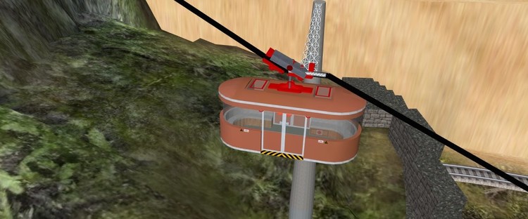

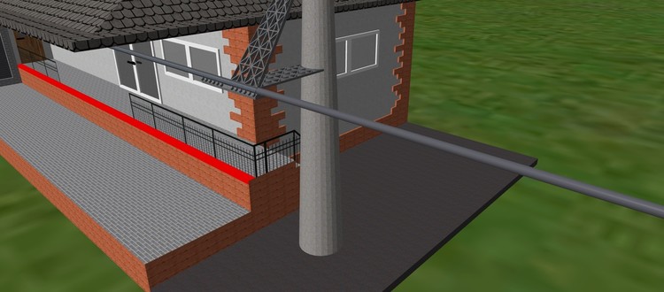

Andy Geschrieben 11. März 2018 Autor Geschrieben 11. März 2018 (bearbeitet) Schau's Dir an @Porrey61 ! Und Schluß mit der Fuddelei! Das kleine Stück in der Mitte aufgelegt, die anderen beiden an den Stationen angelegt, und dann einfach einrasten lassen. Die Hilfsgleise konnte ich rauswerfen - also, das bringt in jedem Fall was. Okay, es wechselt noch nicht auf Gelb oder Grün, aber als erster Entwurf voll tauglich! Da Gleislängen nicht zu den Fahrseillängen passen (speziell in vertikalen Lagen), war es - auch mit der Alt-Copy-Funktion und Ersetzen eigentlich nicht möglich, die Seile auch nur annähernd an die Gleise ranzukriegen, was die Bahn von ihrem Fahrseil irgendwo immer auffällig getrennt hat. Jetzt fährt sie sauber! Dass sie an den Knickstellen hoppelt... das tut sie in Wirklichkeit auch. Ich schau mal, ob ich das mit dem durchhängenden Seil hinkriege. Dann liegt das Fahrseil zwar auf der Seite - aber weil's rund ist, ist das wurscht. Und die Gondel läßt sich in der Lage anpassen. Im dem aufwändigen Beispiel, was da schon gemacht wurde, ersetzt das Flexiseil dann zig aneinandergewurschtelte Seilstücke. Ist natürlich die Frage, was besser für die Performance des Programmes ist - das will ich nicht beantworten müssen. Aber ich schätze, dieses Modell wird öfters gebraucht werden! So, vielen, vielen Dank für die prompte Reaktion, Andy Bearbeitet 11. März 2018 von Andy
Reinhard Geschrieben 11. März 2018 Geschrieben 11. März 2018 Sieht mir zu dick und zu schwarz aus. Sollte das vlt. im Durchmesser auf 10 cm reduziert und in der Farbe auf metalliges Silber gepimpt werden? Gruß Reinhard
Andy Geschrieben 11. März 2018 Autor Geschrieben 11. März 2018 An der Berg/Tal-Station ist ein erstes (wohl funktionsunfähiges) Stück bis zum Träger angebracht, nimm das doch als Muster.
