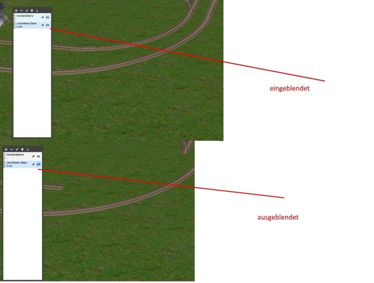

FeuerFighter Geschrieben 28. März 2018 Geschrieben 28. März 2018 Hallo Ihr beiden, man kann das über die Ebenen lösen. Gruß FeuerFighter
SualokinK Geschrieben 28. März 2018 Geschrieben 28. März 2018 Hallo FeuerFighter, das mußt Du aber mal genauer erklären. Wo sind denn da "Ebenen", wenn ich einem Gleis eine Textur aus dem Katalog zuweise, die schon mal richtig funktioniert hat???? Schöne Grüße SputniKK
FeuerFighter Geschrieben 28. März 2018 Geschrieben 28. März 2018 (bearbeitet) Hallo SputmiKK, Du kannst diese Gleise einer Ebene zu ordnen und dann die Ebene ausblenden und schon hast Du wieder unsichtbare Gleise. Der Zug läuft weiter. Gruß FeuerFighter Bearbeitet 28. März 2018 von FeuerFighter
BahnLand Geschrieben 28. März 2018 Geschrieben 28. März 2018 Hallo FeuerFighter, bei dem "unsichtbaren" Gleis gebe ich Dir Recht. Auch wenn jemand das Gleis mit dieser Textur bereits in V3 verbaut hat und in V4 übernehmen möchte, braucht er dieses nur wie von Dir beschrieben in eine Ebene zu packen und diese auszublenden. Beim "Gleis blank" geht das aber leider nicht so. Hier sollen ja die Schienen ohne mögliche Schwellen und ohne Gleisbett sichtbar bleiben. Und dies funktioniert eben momentan nicht (ich hab's auch getestet). Ich vermute, dass hier keine teilweise transparenten Texturen mehr unterstützt werden (um genau eine solche handelt es sich hier meiner EInschätzung nach) und deshalb die eigentlich "unsichtbaren" Gleisbereiche nun sichtbar sind. Da wird wohl nichts anderes übrig bleiben, als ein Gleismodell zu entwerfen, das schon im 3D-Modell nur aus zwei Schienen besteht. Dann müsste man auch alle vorhandenen Gleistexturen (mit neuen oder rostigen Schienen) darüber legen können. Viele Grüße BahnLand
