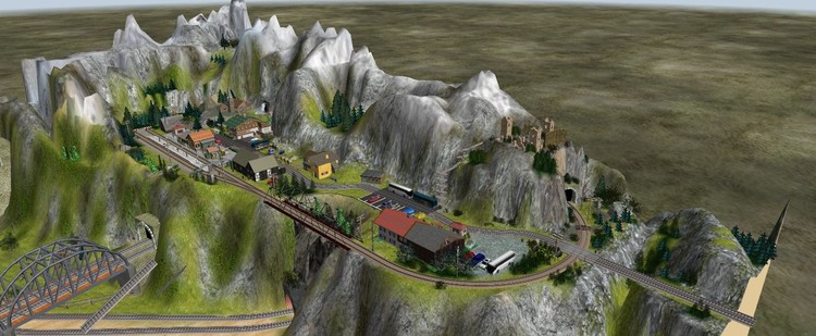

maxwei Geschrieben 29. März 2018 Autor Geschrieben 29. März 2018 Hier noch ein Snapshot meines aktuellen Projektes welches auch in real (Spur Z) so aussehen wird (teilweise schon auch so aussieht). mfg max
