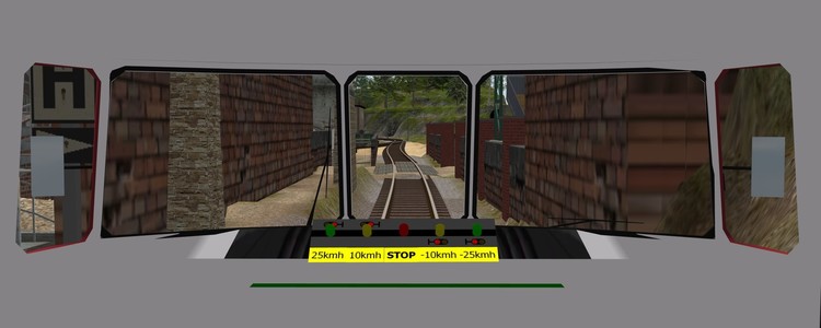

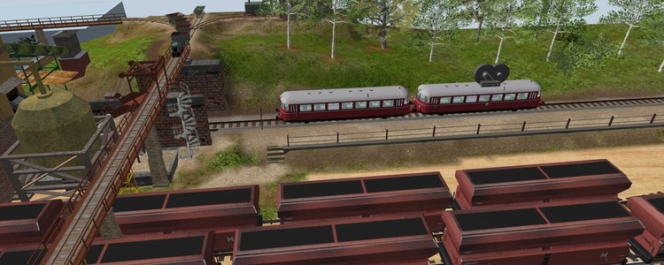

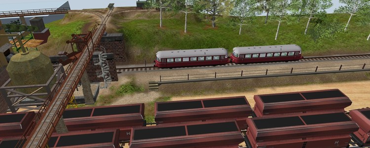

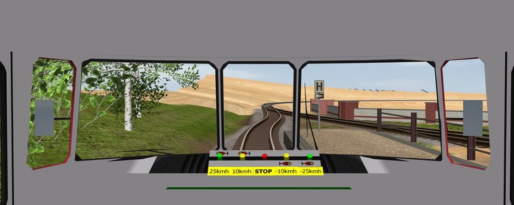

pfjoh Geschrieben 26. April 2018 Autor Geschrieben 26. April 2018 Schönen Tag Die Idee von Bahnland mit der Cam in der Lok war für mich genau das was ich gewollt habe. Wie man auf den Fotos sieht hab ich einen Triebwagen Verbund mit zwei Cams ausgerüstet dann die Cams unsichtbar geschaltet. Mit der Aussicht von innen bin ich einfach nur begeistert. Die Drucktasten Steuerung in den Triebwagen zu platzieren war etwas mühsam (besonders weil ich wollte das im Wagen 1 die Optik beim vorwärts fahren genau so sein sollte wie im Wagen 2 beim rückwärts fahren). Was mich total fasziniert hat war das mann sich als Lokführer bei Signalen oder Halte Tafeln am Haltepunkt sehr verschätzt wo der Zug wirklich steht bzw hält. Umsteigen bedeutet nur von Cam 1 auf Cam 2 schalten, und schon ist Herr Lokführer zum retour fahren bereit. Wenn mir noch jemand verraten kann wie ich in you tube ein Video ( hochladen weis ich) in den MBS Kanal bekomme mach ich gerne mal ein Video von einer Mitfahrt.
