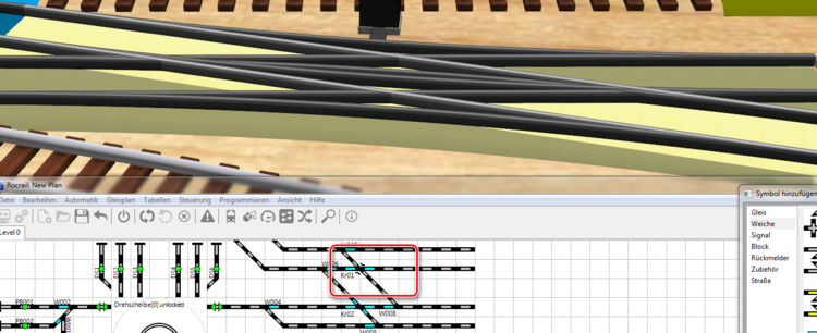

Hansi2009 Geschrieben 22. September 2014 Teilen Geschrieben 22. September 2014 So, jetzt habe ich die doppelte Kreuzungsweiche genau so, wie angegeben, geändert. Das Schalten in alle vier Zustände klappt nun. Leider stimmt die Fahrwegsmarkierung in Rocrail nicht mit der Weichenstellung der Kreuzungsweiche überein. Könnt ihr mir schnell noch sagen, wie ich das verändern muss?Gruß Hansi Link zu diesem Kommentar Auf anderen Seiten teilen More sharing options...
Henry Geschrieben 22. September 2014 Teilen Geschrieben 22. September 2014 Hallp Hansi,versuche mal, die DKW auf der Anlage um 180° zu drehen (also andersherum einzubauen), vielleicht klappts dann,meint Henry Link zu diesem Kommentar Auf anderen Seiten teilen More sharing options...
Hansi2009 Geschrieben 22. September 2014 Teilen Geschrieben 22. September 2014 Hallo Henry,klappt leider auch nicht. Die beiden Stellungen 2 und 3 (also abbiegen) funktionieren richtig. Nur die beiden Stellungen 0 und 1 (also geradeaus) sind seitenverkehrt. Auch bei Drehung der Weiche bleibt das Problem weiter bestehen.Gruß Hansi Link zu diesem Kommentar Auf anderen Seiten teilen More sharing options...

FriLu Geschrieben 23. September 2014 Teilen Geschrieben 23. September 2014 Hansi,ich benutze Rocrail zwar nicht, sehe aber in #44, zweites Bild, das sich die Ausgänge tauschen lassen- (Haken setzen) schon versucht?Gruß Lutz Link zu diesem Kommentar Auf anderen Seiten teilen More sharing options...
Hansi2009 Geschrieben 23. September 2014 Teilen Geschrieben 23. September 2014 Hallo Lutz, ja, habe ich auch versucht. Egal, welche Veränderungen ich dort versuche, das Problem bleibt bestehen. Trotzdem danke für deine Antwort.Gruß Hansi Link zu diesem Kommentar Auf anderen Seiten teilen More sharing options...

Gartenbahner Geschrieben 24. September 2014 Teilen Geschrieben 24. September 2014 Hallo Hansi,bei Rocrail gibt es bei Weichen zwei Symbole DKW, das obere müsste gehen.Gruß Gartenbahner Link zu diesem Kommentar Auf anderen Seiten teilen More sharing options...
Hansi2009 Geschrieben 24. September 2014 Teilen Geschrieben 24. September 2014 Zwei Symbole? Es gibt da eine DKW links und eine DKW rechts. Ansonsten nur noch einfache Kreuzung ohne Weiche links und rechts. Ins Gleisbild passt jedoch nur die DKW links. Oder hab ich da was übersehen? Gruß Hansi Link zu diesem Kommentar Auf anderen Seiten teilen More sharing options...

Henry Geschrieben 24. September 2014 Teilen Geschrieben 24. September 2014 Vielleicht sollte Neo nochmal einen Blick in das Rocstudio bezüglich der DKW-Ansteuerung werfen ???meint Henry Link zu diesem Kommentar Auf anderen Seiten teilen More sharing options...
Gartenbahner Geschrieben 24. September 2014 Teilen Geschrieben 24. September 2014 Hallo Hansi2009,habe im Anhang MBS-Datei(DKW) und dazu Datei für Rocrail .In der Rocrail-Datei kann die DKW mit den Tasten t1 bis t4 geschalten werden und im MBS wird die DKW angezeigt,man kann auch in RR auf das Symbol klicken. Gruß GartenbahnerPS. man muss bei RR Kompromisse bei der Darstellung des Gleisplanes schließen(man kann nicht immer so korrektdie Gleise legen wie im MBS, es darf nur funktionell sein, nicht nach Schönheit)Dkw.zip Link zu diesem Kommentar Auf anderen Seiten teilen More sharing options...
Hansi2009 Geschrieben 24. September 2014 Teilen Geschrieben 24. September 2014 Hallo Gartenbahner,danke für deine Hilfe. Ich habe es mir angeschaut. Bei deiner Weiche funktioniert es. Aber ich kann nicht verstehen, dass es bei meiner nicht geht. Trotzdem kein Problem. Um Schönheit geht es mir nicht, will nur so viel Übersichtlichkeit, wie nur möglich. Aus diesem Grunde habe ich jetzt vor, die verlegten Gleise zu verändern. Ich werde die Kreuzungsweiche rausnehmen, den Abzweig doppelgleisig machen, und dabei einfache Kreuzungen ohne Weichenfunktion verwenden.Aber wie gesagt, ich bin immer dankbar für die Hilfe hier. Vor allem wenn sich jemand so viel Mühe macht (y)Gruß Hansi Link zu diesem Kommentar Auf anderen Seiten teilen More sharing options...
Gartenbahner Geschrieben 25. September 2014 Teilen Geschrieben 25. September 2014 Hi Hansi,nur noch kurz zur DKW, ersetze diese durch zwei Weichen dann klappt es auch mit der Steuerung durch RR.Ich hatte vor einem Halben Jahr das mit DKW erprobt und bin dabei wie ich mich jetzt erinnere auch abgestürztbei der Automatik. Entschuldige dass ich erst jetzt darauf komme, aber ich habe die Versuche zu spät gefunden,bin dann auf zwei Weichen umgestiegen.Wie Henry schon bemerkte sollte sich Neo das noch einmal ansehen. Gruß Gartenbahner Link zu diesem Kommentar Auf anderen Seiten teilen More sharing options...
Hansi2009 Geschrieben 25. September 2014 Teilen Geschrieben 25. September 2014 Hallo Gartenbahner,das ist natürlich eine gute Idee. Damit funktioniert es erstmal, so werde ich es machen. Danke für den Tipp!Gruß Hansi Link zu diesem Kommentar Auf anderen Seiten teilen More sharing options...

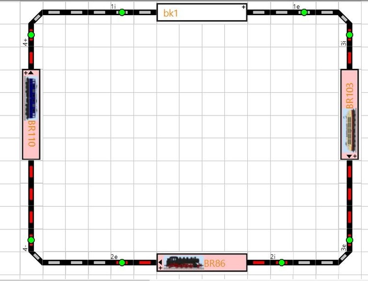

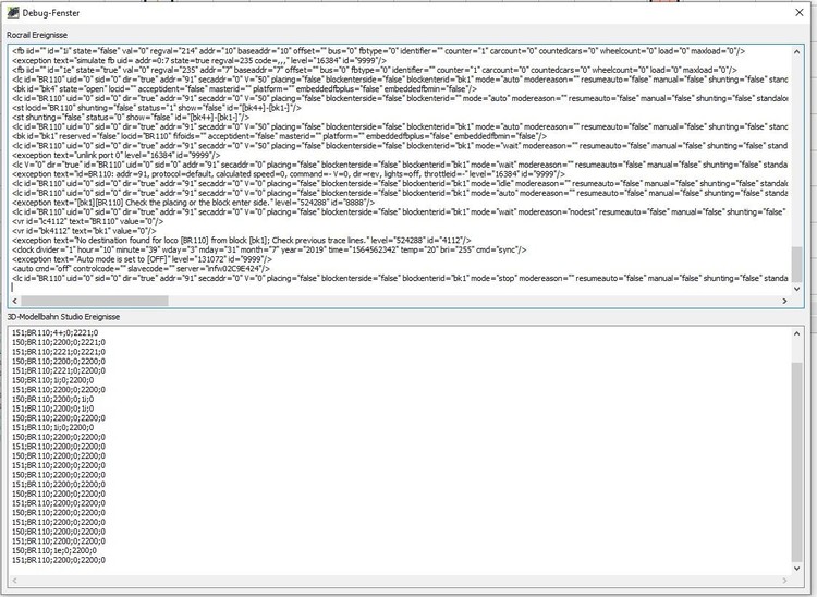

V300 Geschrieben 31. Juli 2019 Teilen Geschrieben 31. Juli 2019 (bearbeitet) Hallo zusammen, obwohl der Thread schon älter ist, möchte ich mich hier noch einmal einbinden. Ich habe eine einfache rocrail Anlage (Oval mit Rückmeldern) über das Rocstudio plug-in mit MBS 5 und er entsprechenden Darstellung verbunden. Die Steuerung funktioniert so weit gut. Nun habe ich festgestellt, das die Züge nur dann auf oder an den in-Rückmeldern (Definition lt. rocrail) halten und warten, wenn das Oval im Uhrzeigersinn befahren wird. Wenn ich die Platzierungen ändere und die Loks anders herum fahren, werden die in-RM überfahren und die Lok hält ein, zwei Gleise weiter. In diesem Zusammenhang würde ich gerne wissen, wie die Ausgaben im Rocstudio Debug-Fenster, 3D MBS Ereignisse zu bewerten sind. Die Bedeutung der aufgelisteten Zahlen, Nummern ist mir schon klar, nur warum werden sie zweimal aufgelistet und was bedeutet die 0? Ich habe screenshots bzw. die Oval.mbp hinzugefügt. Gruß Alfredo Oval.mbp Bearbeitet 31. Juli 2019 von V300 Link zu diesem Kommentar Auf anderen Seiten teilen More sharing options...
