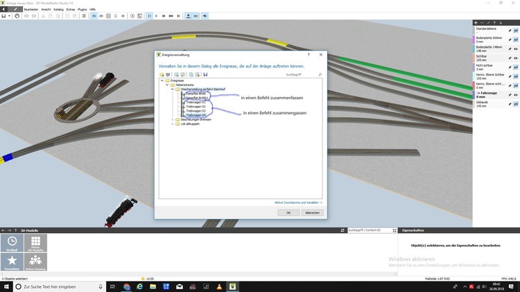

pfjoh Geschrieben 26. September 2018 Geschrieben 26. September 2018 (bearbeitet) Guten Morgen Neo und alle anderen EV Spezialisten Ich hab ne Frage. Und zwar bei meiner neuen Anlage sollen auf der Nebenstrecke zwei Dampfzüge ( Br86 und BR8601) verkehren und vier Triebwagen ( Triebwagen 1-4) Beim Einfahren in den Bahnhof sollen die Dampfzüge auf Gleis 02, die Triebwagen auf Gleis 01 über Weiche W xx Das passiert über ein Schalt bzw Ereignisgleis SKxx, welches beim passieren die Weiche stellt. In der EV muss ich dieses Ereigniss jetzt für jeden Lok bzw Triebwagen einzeln eingeben. Wäre es möglich in der EV bei Eingabe Ereignis " Lok betritt Gleis" nicht nur die zwei Optionen Lok xx oder Alle Fahrzeuge, eine dritte Option zu haben wo ich mehrere Loks definieren könnte? Zum bessern Verständnis noch ein Foto von der EV dazu MfG Hans Bearbeitet 26. September 2018 von pfjoh
fzonk Geschrieben 26. September 2018 Geschrieben 26. September 2018 Hallo @pfjoh In gewisser Weise kannst du dies jetzt schon in einem „Befehl“ unterbringen. Bei Ereignis: „Zug betritt Gleis/Straße“ nur das Gleis definieren und bei Fahrzeuge „Alle“ einstellen. Bei Bedingung: ändern auf „Eine Bedingung muss erfüllt sein (oder)“ dann „Fahrzeug steht auf einem Gleis/ einer Straße“ hinzufügen und dann Gleis (selbiges wie bei Ereignis) und Fahrzeug definieren, diesen Schritt für alle Fahrzeuge wiederholen die diese Aktion auslösen sollen Bei Aktion: deine Gewünschte Aktion definieren Ist auch etwas Aufwendig, da du immer wieder bei Bedingung das Gleis und das entsprechende Fahrzeug einfügen musst. Vorteil ist, du hast nur einen Befehl. Eine weitere Möglichkeit ist du erzeugst dein Ereignis wie gehabt (nur Ereignis (Gleis und Fahrzeug) und Aktion) nach dem du dies einmal erzeugt hast kopierst du dir dieses immer wieder und tauschst in der Kopie nur das Fahrzeug aus. Diese Variante geht sehr schnell, da nur ein Punkt geändert werden muss. Gruß Frank
pfjoh Geschrieben 26. September 2018 Autor Geschrieben 26. September 2018 vor 37 Minuten schrieb fzonk: Hallo @pfjoh In gewisser Weise kannst du dies jetzt schon in einem „Befehl“ unterbringen. Bei Ereignis: „Zug betritt Gleis/Straße“ nur das Gleis definieren und bei Fahrzeuge „Alle“ einstellen. Bei Bedingung: ändern auf „Eine Bedingung muss erfüllt sein (oder)“ dann „Fahrzeug steht auf einem Gleis/ einer Straße“ hinzufügen und dann Gleis (selbiges wie bei Ereignis) und Fahrzeug definieren, diesen Schritt für alle Fahrzeuge wiederholen die diese Aktion auslösen sollen Hallo Genau das hab ich als erstes versucht und das klappt nicht? Anscheinend kann die EV das nicht gleichzeitig Fahrzeug betritt Gleis und Fahrzeug steht auf Gleis. Zumindest bei mir funkts nicht leider. MfG Hans
Andy Geschrieben 26. September 2018 Geschrieben 26. September 2018 Hallo Hans, siehst Du, da kommen die Objektvariablen ins Spiel, die Dir noch nicht geheuer sind. Verlegen wir das Problem mal auf die Straße. Ich habe vor einer Bushaltestelle eine Weiche. Davor ist ein Straßenstück, das die Weiche schalten kann. Da habe ich nun ein Ereignis Fahrzeug betritt Gleis/Straße, und nenne 'alle Fahrzeuge' und die Straße. Die EV wird, wenn das Ereignis ausgelöst wird, in _Trigger1 auch das Fahrzeug erkennen. Um jetzt ein riesiges Bedingungs-ODER-Gatter über mögliche Fahrzeuge zu vermeiden, befrage ich die Variable $_Trigger1.istBus auf Wert 1. Und alle meine Busse bekommen eine Objektvariable istBus, die ich auf 1 setze. Andere Fahrzeuge brauchen die Variable nicht, wird sie befragt und ist nicht da, hat sie immer den Wert 0. Klappt prima! Gruß Andy
BahnLand Geschrieben 26. September 2018 Geschrieben 26. September 2018 Hallo Hans, Du kannst das Problem auch mit Objektvariablen lösen: Wähle hintereinander jedes Fahrzeug aus, für welches jeweils die richtige Verzweigung ausgewählt werden soll. Öffne den Bearbeitungsdialog für Objektvariable ... ... und füge eine neue (Objekt-)Variable hinzu (1), der Du (beispielsweise) die Bezeichnung "Typ" gibst, und welcher Du bei den Dampfloks den Wert "Dampflok" und bei den Triebwagen den Wert "Triebwagen" zuweist (2) (Du könntest anstatt der "Klartext"-Werte natürlich auch Nummern (z.B. 0 und 1) als Werte zuweisen). Die Variable erscheint dann in der Liste der dem Objekt (hier der Lok) zugewiesenen Objektvariablen (3). Nachdem Du allen betroffenen Fahrzeugen die Variable "Typ" mit dem entsprechendn Wert (z.B. "Dampflok" und "Triebwagen") zugewiesen hast, kannst Du diese Werte bei der Ereignisverwltung (1) nochmals überprüfen, indem Du dort auf die Anzeige "Aktive Countdowns und Variablen" wechselst (2) und dann die Liste der im Anlagen-Projekt vorhandenen Variablen (insbesondere die Objektvariablen) angezeigt bekommst (3). Sei nun beispielsweise dies oben der betroffene Teil Deines Gleisplans mit dem Schaltgleis 01, der Weiche 01 und den Gleisen 01 und 02, welche jeweils bei einer bestimmten Schaltung der Weiche angefahren werden können. Dann kannst Du wie folgt ein einzelnes Ereignis definieren, das Dein Problem für alle betroffenen Dampfloks und Triebwagen - und zwar unabhängig von deren Anzahl - löst: Nimm das "Zug-betritt-Gleis"-Ereignis und spezifiziere dort "nur" das "Schaltgleis 01" (nicht das Triebfahrzeug). Wechsle dann zu den Bedingungen und setze die Bedingung "Variable besitzt den Wert" ein. Als Name der Variable wählst Du "_Trigger1.Typ". Dabei ist "_Trigger1" eine vordefinierte Variable des Modellbahn-Studios, die beim Auswerten des Ereignisses "Zug betritt Gleis" die Bezeichnung der den einfahrenden Zug antreibenden Lok enthält. Fährt also beispielsweise ein Zug mit der Dampflok "Dampflok BR86" in das "Schaltgleis" ein, repäsentiert der Ausdruck "_Trigger1.Typ" die Objektvariable "Dampflok BR86.Typ" mit dem Inhalt "Dampflok". Fährt dagegen der "Triebwagen 03" ein, referenziert "_Trigger1.Typ" die Objektvariable "Triebwagen 03.Typ" mit dem Wert. "Triebwagen". Die Bedingung prüft also, ob die Objektvariable "....Typ" des einfahrenden Fahrzeugs den Wert "Dampflok" besitzt. Trifft dies zu, ist das einfahrende Fahrzeug eine Dampflok und wird daher über die Aktion bei "Bedingung ist erfüllt" über die Stellung 0 der "Weiche 01" nach "Gleis 01" geschickt. Ist die Bedingung dagegen nicht zu, ist das eingefahrene Fahrzeug keine Dampflok und wird daher über die Aktion bei "Bedingung ist NICHT erfüllt" über die Stellung 1 der "Weiche 01" nach "Gleis 02" geschickt. Wie oben bereits erwähnt, funktionierte diese Ereignisdefinition unabhängig von der Anzahl der möglicherweise zu prüfenden Triebfahrzeuge - unter der eien Bedingung, dass für jedes betroffene Fahrzeug die Pbjaktvariable "Typ" angelegt und mit dem jeweils zutreffenden Wert belegt wurde. So! Jetzt hat mich Andy wieder mal überholt . Seine Aussage ist im Prinzip idenitisch mit dieser Beschreibung. Seine letzte Ausage stimmt alledings meines Erachtens nicht: Ist die Variable nicht "belegt" besitzt sie nicht den Wert "0", sondern ist "leer" (d.h.sie enthält "nichts"). Viele Grüße BahnLand
Andy Geschrieben 26. September 2018 Geschrieben 26. September 2018 vor 1 Minute schrieb BahnLand: sondern ist "leer" Hallo BahnLand, jau, war ich etwas schlampig. Wahrscheinlich ist es sogar so, dass, wenn er die Variable nicht findet, die Bedingung gleich mit 'falsch' abbricht. Und ärgere Dich nicht, wenn ich mal schnell poste, während Du Deine schönen aufwändigen Erklärungen noch am Basteln bist. Die erklären dann meine Erklärung auch Und ich freue mich, wenn ich gar nicht so falsch liege. Ich denke, jeder schätzt Deine Hilfen! Grüße Andy
fzonk Geschrieben 26. September 2018 Geschrieben 26. September 2018 Hallo Ich habe dir mal eine Musteranlage ohne Variablen gebaut. Es gibt in der EV nur zwei Punkte. Ziel ist es dass die Weiche immer so schaltet dass alle Dampfloks das innere Gleis und die Dieselloks das äußere Gleis nutzen. Wichtig in der EV ist bei Bedingungen die Einstellung auf „oder“ Gruß Frank Weiche.mbp
BahnLand Geschrieben 26. September 2018 Geschrieben 26. September 2018 Hallo Andy, das "böse" Smily war ja nur Spaß! Das macht mir gar nichts aus, wenn ich überholt werde. Besser zwei Antworten als gar keine. Und wenn ich dann so eine "doofe" Bemerkung mache, dann nur, um meine Antwort vor der Tonne zu bewahren. Die Bedingung wird übrigens trotzdem "durchgezogen". D.h. wenn die Bedingung die Variable auf "0" testet, und die Variable ist überhaupt nicht vorhanden, wird wie bei einem anderen Wert in der "existierenden" Variable die alternative Aktionenliste für "Bedingung NICHT erfüllt" abgearbeitet. Viele Grüße BahnLand
Andy Geschrieben 26. September 2018 Geschrieben 26. September 2018 vor einer Stunde schrieb BahnLand: das "böse" Smily war ja nur Spaß! Na logisch, das hätte ich auch nicht anders erwartet. Und ja, der 'Abbruch' gilt natürlich nur für die Einzelaussage. Ein anderes erfülltes ODER könnte die Gesamtbedingung trotzdem noch wahr machen. Lassen wir das den Hans alles erstmal verdauen. Das muß nur einrasten, bevor er ausrastet. Aber er packt das schon. Grüße Andy
pfjoh Geschrieben 27. September 2018 Autor Geschrieben 27. September 2018 vor 16 Stunden schrieb BahnLand: Wie oben bereits erwähnt, funktionierte diese Ereignisdefinition unabhängig von der Anzahl der möglicherweise zu prüfenden Triebfahrzeuge - unter der eien Bedingung, dass für jedes betroffene Fahrzeug die Pbjaktvariable "Typ" angelegt und mit dem jeweils zutreffenden Wert belegt wurde. So! Jetzt hat mich Andy wieder mal überholt . Seine Aussage ist im Prinzip idenitisch mit dieser Beschreibung. Seine letzte Ausage stimmt alledings meines Erachtens nicht: Ist die Variable nicht "belegt" besitzt sie nicht den Wert "0", sondern ist "leer" (d.h.sie enthält "nichts"). Viele Grüße BahnLand GUTEN MORGEN Bahnland und Andy Es ist jetzt 08:26. Für einen fast Pensionisten eine unchristliche Zeit gg. Ich sitze zwar vorm PC mein Gehirn liegt aber noch im Bett Das muss ich erst mal verdauen, aber das glaub ich bekomme ich hin. Und ich sag es wieder mal sowas gehört in einen Katalog. Ich werde ab heute solche Sachen in Word als Katalog speichern. Schön nach Alphabet geordnet. Vielleicht Stell ich ihn dann mal Online, wenn ich das Forum durchforstet hab nach allem was hilft . Eigentlich ist ja jeder Dank viel zu wenig für das ihr euch als Hilfe antut. großes DANKE. MfG Hans
pfjoh Geschrieben 27. September 2018 Autor Geschrieben 27. September 2018 vor 16 Stunden schrieb fzonk: Wichtig in der EV ist bei Bedingungen die Einstellung auf „oder“ Gruß Frank Weiche.mbp Guten Morgen fzong Ja wenn das Wörtchen ODER nicht wäre genau das war der Fehler Auch deine Lösung hat sich schon im Katalog verewigt. Danke dafür. Natürlich gilt auch für dich der letzte Satz im oberen Thread auch für dich. Danke MfG Hans
