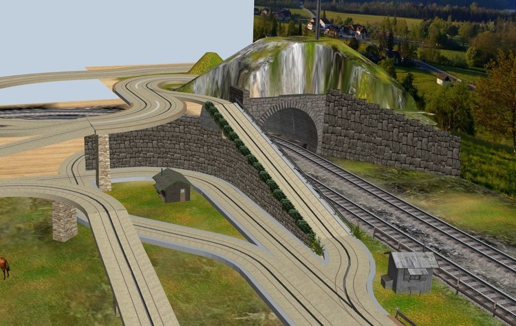

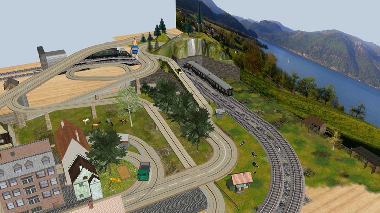

Danke Andy,
hab es so probiert und ich finde es ist gut geworden:
Es verspricht insgesamt sehr schön zu werden.
Danke dir auch fürs Kompliment,
für die Randstreifen such ich noch nach einer weniger aufwendigen Lösung.
Grundkörper kann man so nicht anlegen???
Ich setze die Radien der Randstreifen aktuell aus kurzen Grundkörpern zusammen.
Lothar

Hallo Andy,
mit den Randstreifen 4073 von Faller bin ich nicht weiter gekommen.
Aber die gebogene Wand sieht jetzt so aus. Jetzt sollten noch Weidezäune und Leitplanken gebogen werden.
Da hängt es bei mir noch gewaltig.
Aktueller Stand:
Lothar
Wenn ich das jetzt richtig sehe, ist der Randstreifen eigentlich nur ein Stück gezogener Quader. Ich glaube, dass wäre für @Roter Brummer eine 10 Minuten Angelegenheit.
Den könnte ich jetzt sogar modellieren, aber da will ich Brummi nicht in den Set pfuschen. Das hier wird er lesen und irgendwie reagieren. Leitplanken gibt es einseitig (doppelseitig wird wohl nicht passen) als Spline im Ordner Straße->Straßen->Bundesstraßen als Splines. Die sieht aber echt aus, nicht fallerisch. Was gar kein Fehler wäre. Weidezäune als Spline bin ich überfragt. Das wird Brummi möglicherweise wissen oder kann helfen. Dauert wahrscheinlich etwas länger aber nicht allzu viel. Ich bin mal gespannt, was an Häuschen noch unbedingt gebaut werden sollte, weil's keinen ordentlichen Ersatz gibt. Das Hotel wäre wohl eine Menge Arbeit, auch wenn man da viel kopieren kann. So'n bißchen Kult ist das ja auch. Andererseits ist Neo's Stadthotel auch sehr hübsch.

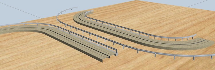

Hallo Andy,
die Leitplanken sehen sogar sehr fallerisch aus:D
und die Methode mit dem Hilfgleis funzt auch bestens.
Aber wenn ich mit dem Pinsel auf einseitig umstelle, wird einmal die rechte und in der Kurve die Linke gelöscht.
Mach ich etwas falsch?
Lothar
Wenn Du sie aus dem Katalog auf die Platte ziehst, und sofort umstellst, ist es immer die gleiche Seite. Wenn es beim Ersetzen passiert, hat es was mit der Orientierung des 'Vorgängers' zu tun. Was diesem natürlich schwer anzusehen ist. Weiß jetzt nicht, wie die Reihenfolge ist, in der Du vorgehst.
das mit der einseitigen Löschung hab ich jetzt geschnallt. Hab die Gerade um 180° gedreht, dann gehen die gleichen Seiten weg.

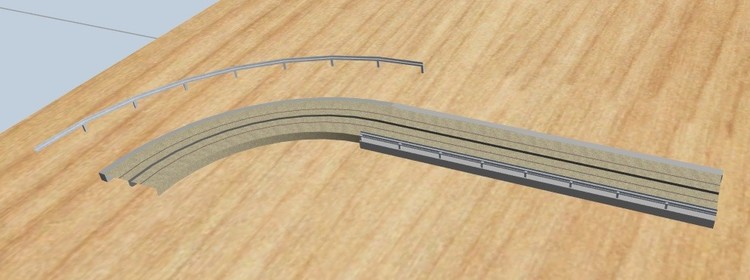

Aber wie bekomme ich es hin, dass die Innenkurve stehen bleibt?
Bei mir geht beim Wechsel auf einseitig immer die Innenkurve ins Nirvana:$
Schöne Grüße
Lothar
oder kann man den Abstand der Planken auf Strassenbreite umstellen???
Hallo MX,
da gibt es leider eine Modelllücke. Die Leitplanke ist für einspurige Fahrbahnen nicht vorgesehen und bei der AMS gibt es vermutlich noch eine weitere Straßenbreite.
Die Breite ist nicht variabel. Da müßten sich @BahnLand, @Roter Brummer und @FeuerFighter zusammensetzen. Brummi hat die AMS-Daten, FF das Leitplankenmodell und BahnLand weiß, wie man Breiten variabel gestaltet. Das würde ich zwar generell nicht für unwahrscheinlich halten, aber momentan wahrscheinlich leider doch.
Ok Andy,
dann behelfe ich mir in der Zwischenzeit mit dem was da ist bei den Leitplanken und lass die Innenkurven einfach mal weg.
Innen fliegt eh keiner aus der Kurve:D

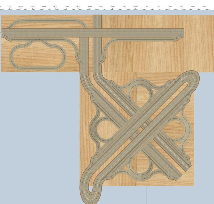

Dann hab ich noch versucht ein Autobahnkreuz zu bauen. Im Katalog fehlt die Faller Schiene 4423, welche den größten Radius hat.
Dies war die andere Spur zur 4245. Bei allen Schienen, die ich durch bearbeiten erzeugt habe, kann ich ein Auto fahren lassen ohne Probleme.
Bei der aus der 4245 bzw. 4222  gebauten 4423 bleibt die Fahrspur von der 4245 erhalten.
Was kann ich da machen?
Lothar
Du hast im Modelleditor den Reiter 'Spuren' und wirst feststellen, dass dort mit Spur 0,1 und 2 drei Spuren sind. Du mußt alle drei anpassen!
Danke,
das war mir nicht klar, es funzt jetzt:

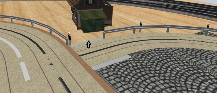

kann mir jemand weiterhelfen mit dieser Lücke in den Leitplanken.
Wie kann ich diese Schließen?
Schöne Grüße
Lothar
PS.: ist erledigt, hab mit nachdenken9_9die Lösung selbst gefundenB|:x
