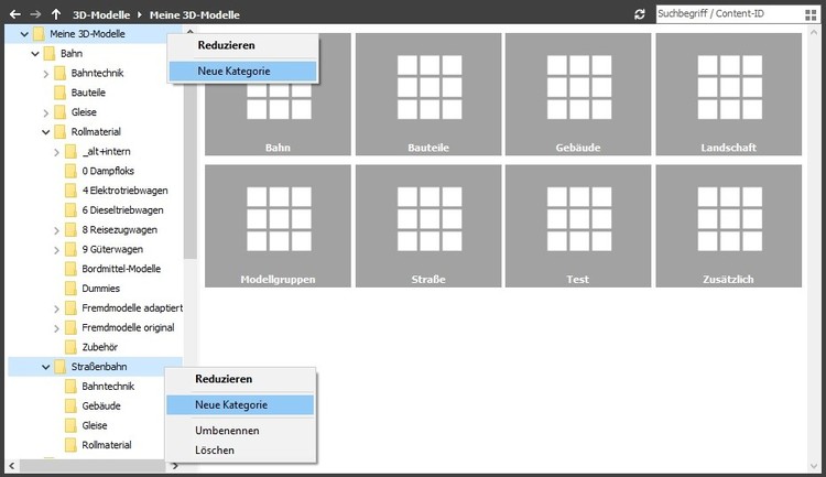

Seh ich richtig, bei Dir ist "Meine 3D Modelle" mit Unterordnern versehen, wie geht das? Bei mir ist alles durcheinander gewürfelt. Eine Ordnerstruktur wäre hilfreich.
Gruß, Berlioz
Hallo Berlioz,
Du kannst Deinen persönlichen Katalogteil ("Meine 3D-Modelle") selbst nach Belieben strukturieren:
Klicke einfach mit der rechten Maustaste auf den Ordner "Meine 3D-Modelle" und wähle "Neue Kategorie" aus. Diese steht Dir dann unmittelbar zur Verfügung. In dieser kannst Du dann auf dieselbe Weise wieder eine (Unter-)Kategorie anlegen usw.
Moin Berlioz,
Modell anklicken, ... Speichern ...rechtsklick auf den "Hauptordner" ... Neue Kategorie ...
Gruß Stefan
P.s. da war nichtmal ne Minute zwischen :D

Hallo BahnLand, hallo Stefan!
Habt beide Dank, funzt super! Gruß, Berlioz
