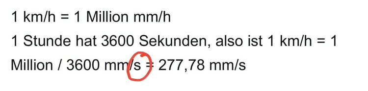

BahnLand Geschrieben 7. Dezember 2018 Geschrieben 7. Dezember 2018 Hallo Dieter, um km/h für verschiedene Maßstäbe in mm/s umzurechnen, gehst Du wie folgt vor: 1 km/h = 1 Million mm/h 1 Stunde hat 3600 Sekunden, also ist 1 km/h = 1 Million / 3600 mm/s = 277,78 mm/s Dies ist jedoch die Geschwindigkeit im 1:1-Maßstab. In jeweiligen Modell-Maßstab muss die Geschwindigkeit also noch auf die entsprechende Modell-Geschwindigkeit heruntergerechnet werden: H0: 1 km/h = 277,78 / 87 mm/s = 3,19 mm/s TT: 1 km/h = 277,78 / 120 mm/s = 2,31 mm/s N: 1 km/h = 277,78 / 160 mm/s = 1,74 mm/s Z: 1 km/h = 277,78 / 220 mm/s = 1,26 mm/s Bei Deiner genannten ICE-Geschwindigkeit von 180 km/h müsste man also diese Werte noch mit 180 multiplizieren: 180 km/h = 575 mm/s in H0, 417 mm/s in TT, 312 mm/s in N und 227 mm/s in Z (alle Zahlen gerundet). Die Frage von SputtniKK @SputniKK habe ich mir allerdings auch gestellt. Dass die Geschwindigkeitswerte in mm/s nicht eingestellt werden können, liegt übrigens nicht an den zu hohen Zahlenwerten, sondern daran, dass im Modellbahn-Studio ab V4 nur noch "km/h" eingestellt werden kann. Und da stellt man dann die Original-Werte (also für Deinen ICE "180 km/h") ein. Die Umrechnung in den Modell-Maßstab besorgt dann das Modellbahn-Studio selbst. Solltest Du aber noch das Modellbahn-Studio V3 benutzen, musst Du die oben demonstrierte Umrechnung selbst erledigen. Da liegt aber im Modellbahn-Studio die Obergrenze für die Geschwindigkeitseingabe bei 750 mm/s, sodass sich die aus 180 km/h nach H0 umgerechneten 575 mm/s durchaus noch eingeben lassen. Viele Grüße BahnLand

metallix Geschrieben 7. Dezember 2018 Geschrieben 7. Dezember 2018 (bearbeitet) Hi @BahnLand Es ist mir immer eine Freude deine kompetenten und ausführlichen antworten/anleitungen zu lesen. Abba hier hat sich ein kleiner Fehler eingeschlichen, der unbedarfte in konfusion bringen kann. Das s muss ein h sein damit die aussage wahr ist, weil du ja dort die geschwindigkeit noch pro stunde allerdings schon in den feineren einheiten mm und sekunden ausdrückst. Cheers Tom Bearbeitet 7. Dezember 2018 von metallix
Andy Geschrieben 7. Dezember 2018 Geschrieben 7. Dezember 2018 Deine Antworten sind ja eigentlich auch immer okay, aber, tststs, da mußt Du Dich mehr anstrengen, um bei BahnLand einen Korrekturpunkt zu gewinnen
Berlioz Geschrieben 7. Dezember 2018 Geschrieben 7. Dezember 2018 Danke Andy, jep! Ich hab mir den Kopf beim flüchtigen Lesen an der Million gestoßen. ... ah ... mm/s - etwas untypisch, aber jedem seine eigene Maßangabe. Gruß, Berlioz
metallix Geschrieben 7. Dezember 2018 Geschrieben 7. Dezember 2018 vor 57 Minuten schrieb Andy: Deine Antworten sind ja eigentlich auch immer okay, aber, tststs, da mußt Du Dich mehr anstrengen, um bei BahnLand einen Korrekturpunkt zu gewinnen Hi Andy Die jagt nach korrekturpunkten liegt mir fern. Abba 1km/h = 1000000mm/3600s .......okay ich sehe wo mein denkfehler war....1/2 punkt??? Cheers Tom
BahnLand Geschrieben 7. Dezember 2018 Geschrieben 7. Dezember 2018 Hallo Tom, da kann ich mir ein und ein nicht verkneifen. Viele Grüße BahnLand
