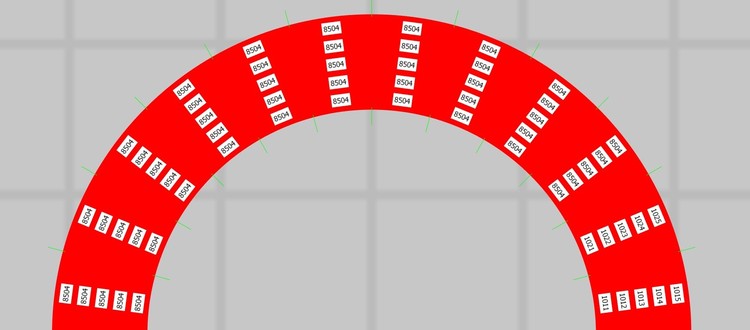

fzonk Geschrieben 20. Dezember 2018 Autor Geschrieben 20. Dezember 2018 Hallo Brummi, ja mit dem Gleis-Setzt-Tools kann man jedem Gleis ganz einfach eine eigene Nummer / Bezeichnung geben, aber mein Gedanke / Wunsch ist da wohl etwas spezieller, denn ich vergebe die Nummern meist mit einer gewissen Logik, damit ich zum einen die Gleise schneller wiederfinde und bei der Zuweisung der Objektvariablen diese leichter setzten kann. Dabei ist die Grundlage dass es eine logische Wiederholung gibt. Soweit ich es sehe verteilt zwar das Tool einzigartige Nummer, aber verteilt die „wahllos“, was mir nicht wirklich hilft. Als Beispiel habe ich ein Teil der Beispielanlage von der Schützenkapelle. Diese besteht aus 5 parallelverlaufenden Kreisen. Auf der rechten Seite des Bildes sieht man den Ansatz wie ich die Gleisnamen (Nummern) verteilt habe. Die Einerstelle steht für den Ring, die Zehner- und Hunderterstelle ist die fortlaufende Nummerierung und die Tausenderstelle ist nur die „Projektnummer“ (die sicherstellt das alle Gleise in gewünschter Numerischer Aufzählung wiedergegeben wird). Jetzt wäre es schön wenn sich diese Nummernverteilung automatisch fortsetzen lässt. Bei dem setzten der Objektvariablen in den Gleisen kann ich jetzt schon eine Lok nehmen und über Variablen setzten, beim betreten eines Gleises, die gewünschte Zahl hinterlegen und dabei mit einstellen das diese sich beim betreten des nächsten Gleises automatisch um +10 erhöht. Soweit ich das sehe kann das Gleis-Setzt-Tools dies leider nicht und bringt mich damit nicht weiter. Vielleicht übersehe ich auch nur etwas, dann helft mir bitte auf die Sprünge. Gruß Frank

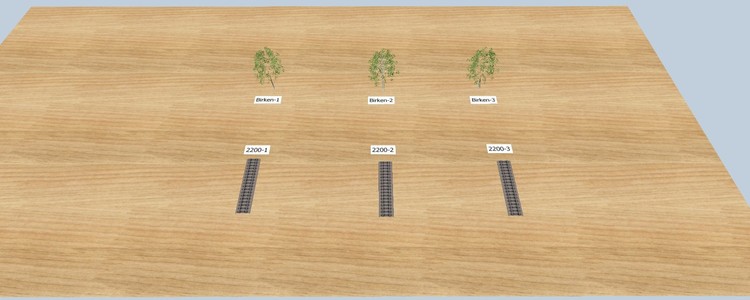

Morsdorf Geschrieben 22. Dezember 2018 Geschrieben 22. Dezember 2018 Hallo fzonk Ich kann Dir das aus meiner Erfahrung mitteilen. Wenn Du jeden Artikel, in Deinem Fall einige Gleise oder sonst irgend ein Artikel aus dem Katalog nummerien möchtest dann kannst Du das auch folgenderweise machen. h.w.stein-info hat es schon so ähnlich beschrieben. Gib dem Namen des Artikels oder der Nummer des Artikels ein Bindestrich, (Minuszeichen) dazu und eine fortlaufende, aufsteigende Nummer. Auf diese Weise, recht einfach, kannst Du dein Problem lösen. Das Programm erkennt und akzeptiert diese eingegebene Nummer. So hast Du für jedes Gleis eine indviduelle Nummer die es dann zweimal oder auch mehrmals dann nicht mehr gibt. Zu Deiner Info: Im Hintergrund behandelt das Programm sämtliche Artikel, das heißt Namen,Gleise und selbst Nummern usw mit einer indviduelen Nummer. Nur sieht man das nicht. Eine fortlaufende, automatische Nummerierung bei größeren Anlagen wäre der nächste Schritt so wie Du es oben schon vorgeschlagen hast. So was nenne ich einen numerischen, automatischen Zyklus. MfG Morsdorf
fzonk Geschrieben 22. Dezember 2018 Autor Geschrieben 22. Dezember 2018 (bearbeitet) Hallo @Morsdorf Erst einmal vielen Dank für deine Vorschläge. Die rein nummerische Bezeichnung hat für mich den Vorteil dass ich die EV Berechnungen damit anstellen lassen kann, dies funktioniert nicht sobald ein Bindestrich, Sonderzeichen oder Buchstabe mit in dem Name sind. vor 10 Stunden schrieb Morsdorf: Zu Deiner Info: Im Hintergrund behandelt das Programm sämtliche Artikel, das heißt Namen,Gleise und selbst Nummern usw mit einer indviduelen Nummer. Nur sieht man das nicht. Dies stimmt nur zum Teil. Grundlegend hast du recht. Theoretisch können alle Bauteile erst einmal denselben Namen haben und man kann sie so über die EV mit „einfachen“ Steuerbefehlen ansteuern. Ein Problem wird es wenn du mit Objektvariablen und der der Trigger Funktion arbeitest, in diesem Fall kann die EV dies nur verarbeiten wenn die Objekte einen einzigartigen Namen haben, unabhängig davon ob er nur aus Zahlen oder Buchstaben besteht. Wenn zwei oder mehr Objekte denselben Namen haben, die über die Trigger Funktion angesteuert werden passier gar nichts, da die EV (Stand V4) dies dann nicht weiter verarbeiten kann. Gruß Frank Bearbeitet 22. Dezember 2018 von fzonk

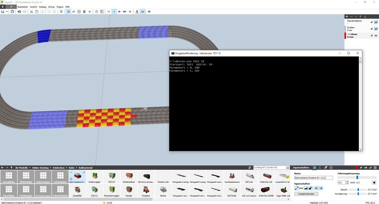

fzonk Geschrieben 25. Dezember 2018 Autor Geschrieben 25. Dezember 2018 Hallo Andy, vielen Dank für deine Mühe. Ich habe es probiert zu testen, jedoch ohne Erfolg. Die Anwendung habe ich zum Laufen gebracht. Aber schau dir einfache den Screenshot an, meines Erachtens habe ich es soweit richtig gestartet. Ich habe dann eine Lok den Kreis abfahren lassen (mehrfach) aber geändert hat sich nichts. Gruß Frank
Andy Geschrieben 25. Dezember 2018 Geschrieben 25. Dezember 2018 (bearbeitet) Du hast da alles absolut richtig gemacht, die Release-Version macht einfach nix, die Debug-Version läuft. Weiß der Himmel. Habe die Debug-Version angehängt mit kleinen Modifikationen: Gibst Du keine Parameter mit auf den Weg, fragt er danach. Du kannst jetzt auch Deine Lok anhalten, auf die Konsole gehen, eine Taste drücken und neue Werte eingeben. Gruß Andy mbsren.zip Edit: Okay, wenn die Probleme mit der Redistributable macht, versuche diese mal. Die ist mit dem VC 2017 erstellt und läuft auch als Release. mbsren_vc2017.zip Bearbeitet 25. Dezember 2018 von Andy edit: neue Version
