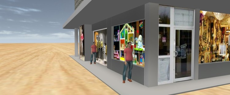

Geschrieben 12. September 20195 J Hier das Bild zu den PN's. Die obere Wand bringt einiges. Das Puppenhaus ist immer noch sehr groß, aber es ist ja, wie auch die Puppe, ein Schaufenstermodell. Das Buch, neben dem Achim steht, paßt schon eher. Hinten die drei Mädels sind ein wenig größer als Achim, aber die Jacken nicht unbedingt. Ganz hinten die Dame hat noch die alte Größe. Da sieht man was es ausmacht. Das rechte Fenster hat soviel Kleinkram drin, das kann so bleiben. Die Tür ist nicht viel zu groß. Diese Tür bringt ja ihr eigenes Oberteil mit. Also, ich sage mal salopp: 'So geht's schon'. Gruß Andy
Geschrieben 12. September 20195 J Yep, der Türgriff hat auch eine annehmbare Höhe, das ist für mich immer das Hauptkriterium. Wenn der Dekorateur Bock hatte doppelt lebensgroße Puppen ins Fenster zu setzen weil er der Ansicht war das sei Kunst dann soll er halt seiner Kreativität freien Lauf lassen, Hauptsache er kann dann auch mit passend angefertigten Klamotten aufwarten. Ein Türgriff in Kopfhöhe hätte dagegen für mich wenig Sinn...

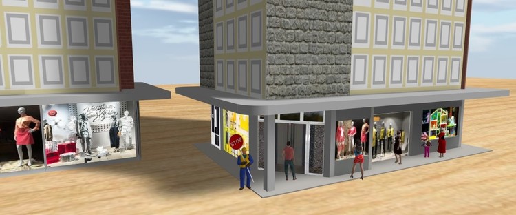

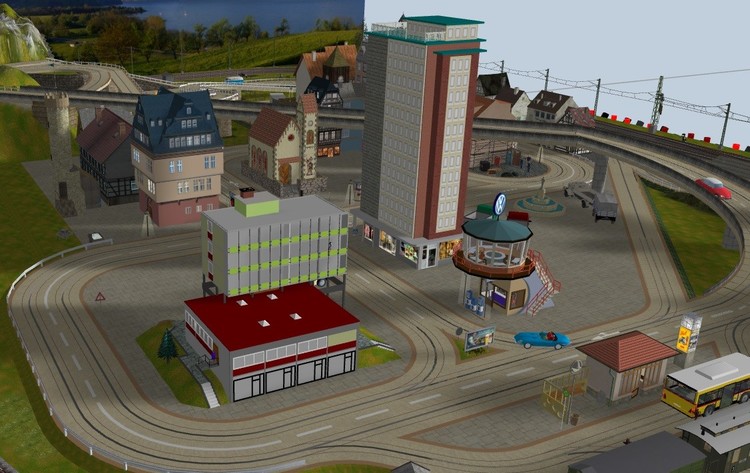

Geschrieben 12. September 20195 J Für die Jungs: das Photo zum PN-Text. Für Ralf: wir fahren jetzt die gleiche Philosophie. Messung haben ergeben, das geht so nicht. Es würde alles kleiner werden, aber dann können oben nur Hobbits einziehen. Für die anderen: das ist vorerst das letzte Photo vom Hochhaus in diesem Thread. Schaufensterebene rechts ist Blender, darüber und daneben alles noch Bordmittel. Wandfarben noch nicht endgültig. Grüße Andy

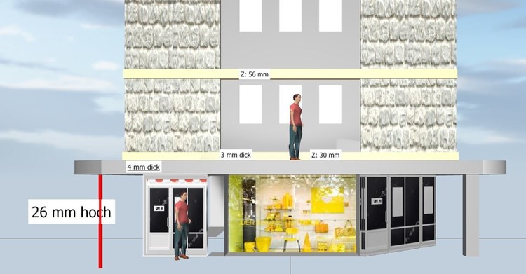

Geschrieben 12. September 20195 J Hallo Andy, da komme ich wohl ein bischen zu spät mit meinem Versuch, dem Hochhaus einigermaßen stimmige Proportionen zu geben. Ich hatte irgendwo gelesen, dass das Originalmodell eine Höhe von 27 cm hat. Damit kommt man aber unter Berücksichtigung von Achim absolut nicht hin. Auf dem Foto siehst Du einige Maße zur Schaufensterhöhe und zur Höhe einer Wohnebene, damit sich Achim nicht den Kopf stößt. Allein die Wohnebene für sich ergibt schon eine Gesamthöhe von 312 mm. Der ganze Klopper stellt sich in seiner vollen Größe dann so dar: Zur Not hätte ich es mir mit diesen Abmessungen auf eine Anlage gestellt. Jetzt warte ich lieber auf Dein finales Modell. Gruß streit_ross
Geschrieben 12. September 20195 J Hallo Reinhold, jedenfalls schon mal Danke für die Daten. Aber Dein 'Klopper' ist so entschieden zu hoch. Ich möchte das Gesamterscheinungsbild schon so nahe wie möglich am Original behalten. Lothar's Bordmittelbau ist da von den Proportionen her schon gut gelungen. Genauere Daten hat er mir gerade noch geschickt. Unterm Strich reichen mir die alten Daten nun eigentlich auch. Das kompliziertere Erdgeschoß steht ja nun soweit. Oben wird wohl am einfachsten die Anzahl der Stockwerke reduziert werden. Fensterchen mit Grafikprogramm bearbeiten kann ich dann. Und mit den Zäunen auf dem Dach muß ich mir noch Gedanken machen. Aber jetzt ist erstmal die Stützsäule dran und der Deckel der Schaufensterebene. Soweit bin ich vorerst glücklich und zufrieden, dass ich so langsam mit dem Blender zurechtkomme und überhaupt was bei rauskommt - und MBS noch grünes Licht für das Modell gibt. So lege ich immer mal wieder ein Videotutorial ein und bin trotzdem bestimmt noch Meilen vom idealen Arbeiten entfernt. Ein Hinweis für alle Bordmittelbauer, die vielleicht doch auch noch mal umstellen möchten: Man kann sich jetzt ein Lua-Skript schreiben, was einem Position und Winkel der Objekte in das EP schreibt und von da kann man sich's in eine Textdatei holen und so die Planes und Cubes im Blender mit Zahlenwerten füttern. So kriegt man die sicher in den Blender rein. Ich hoffe, dass Neo noch die Funktion zur Verfügung stellt, die auch die Gesamtmaße eines Objekt ausgibt. Dann wären die Daten vollständig. Gruß Andy

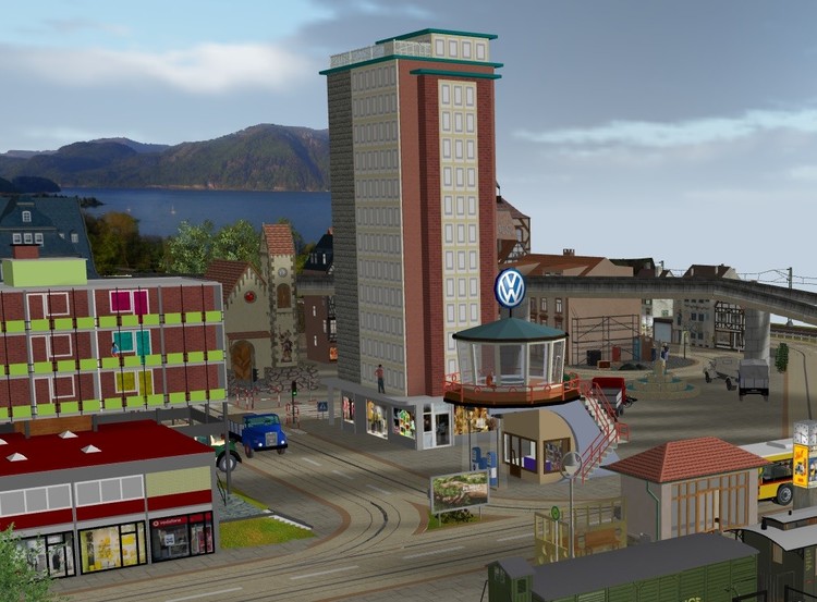

Geschrieben 12. September 20195 J Autor Hallo zusammen, habe heute nachmittag das Hochhaus nochmal vermessen und Andy die genauen Masse übermittelt. Die Stockwerke sind in der Tat klein, es sind aber 12 Stock und 12 Fenster nebeneinander. Habe das ganze nochmal mit Bordmittel mm genau umgesetzt und auch Andy geschickt. Ich bin auch der Meinung, dass der gesamt Eindruck stimmen muß. Andy's Sockel scaliert mit 0,84 und mein korrigierter Oberbau mit Bordmitteln sieht gut aus: Gruß Lothar Bearbeitet 12. September 20195 J von MX1954LL Schreibfehler

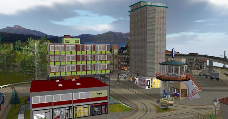

Geschrieben 12. September 20195 J Hey, sieht richtig echt aus! Paßt schön zur Tankstelle! Die Bank sieht da aber auch schon ordentlich aus. Ich hatte da irgendwie einen 'Continental'-Schriftzug auf dem Dach in Erinnerung, aber der findet sich wirklich in keinem einen Photo, das ich gesehen habe. Mit was verwechsle ich das denn? Und ja Ralf, wir hatten hinten auf dem Berg das kleine Dorf von Faller. Da war extra im Maßstab so, dass es nach Entfernung aussah. Irgendwo habe ich da auch schon ein Photo gepostet. So Februar/März letzten Jahres. p.s.: das gesamte Photo hat Klasse. Man sollte nicht glauben, dass das rein virtuell ist. Das sieht wirklich aus, wie eine geknipste Anlage. Bearbeitet 12. September 20195 J von Andy typo
Geschrieben 12. September 20195 J Autor Hab nochmal den Achim turnen lassen, wegen der Stockwerkshöhe: Kirche, Tankstelle und Hochhaus nicht runterscaliert, Die Voba mit 0,9. Die Voba ist bei Faller heute als TT Modell und Hotel zu finden:https://www.faller.de/de/de/Produkte/Produktarchiv/Spur-TT/Hotel-Stadt-Prag-sid16921.html

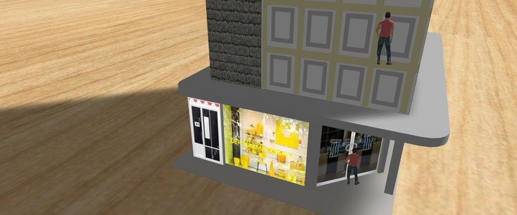

Geschrieben 14. September 20195 J Autor Hallo zusammen, habe mal das Hochhaus auf 10 Stock reduziert, bei gleicher Gesamthöhe. Ich finde das passt auch ganz gut und Achim könnte da schon wohnen. Nachdem Andy RETUSCHIEREN bei den Fotos erwähn hat, hab ich das auch mal probiert. Schöne Grüße Lothar
Geschrieben 14. September 20195 J Der Achim ist mit umgerechnet 1,81 m sehr H0-maßstabskonform. Dann musst du bloß ca. 30 mm für jedes Geschoss rechnen, dann passt es. Hast du die?
