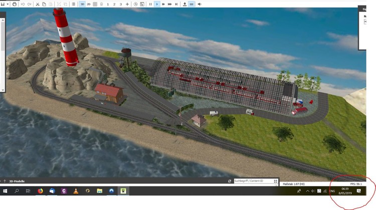

Das zweite feld ist meistens, dank Herrn Gates,schon vorinstalliert (unten rechts in der status linie).
Werden im MBS die fenster freischwebend eingestellt und sie soweit ueber den rand hinaus geschoben, das sie nur ein wenig ins bild ragen, sind sie zum einen jederzeit zurueck zu ziehen und zum anderen erhaelt man quasi schon vollbild modus. In dieser einstellung bleibt die statuszeile erhalten und somit die uhrzeit nebst anderem sichtbar. Im richtigen MBS vollbild modus (F12 druecken) geht auch die statuszeile verloren.

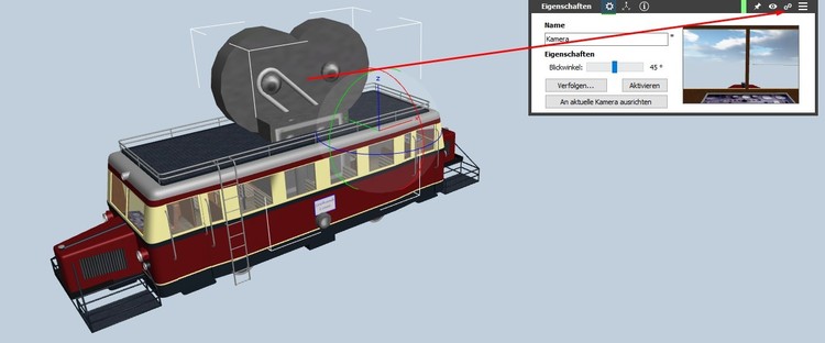

Der Schienenbus hat auf einer Seite keine Cockpitansicht. Was kann ich da machen ?
Gruß Tec
Hallo Tec
Im Katalog unter 3D- Modell / Online-Katalog / Zusätzlich ( Kamera ) zu finden .
Die muss Du platzieren und anpassen ( Position ) - danach mit der Lok/Triebwagen ( oder auch andere Objekte ) verknüpfen , siehe hier .....
Den Blinkwinkel kann man auch hier einstellen  ( Standard steht er auf 45° ) .
Mit der Kamera kann man auch noch andere Dinge anstellen , siehe in Forumbeiträge .
Über diese Kamera sind von der Ansicht auch Schalter / Taster bedienbar ( bei der Cockpit-Kamera nicht möglich , weil sie im Modell eingebaut ist ) .
Aus der Ansicht der externen Kamera kommst Du wieder raus , zurückschalten oder über das Fenster oben Ansicht " freie Kamera "
( Hauptkamera des Studios ) .

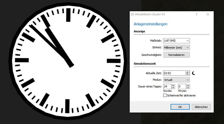

Sputnicks Bahnhofsuhr (im Archiv mit ID 2964BB28-02DB-4AFE-A31A-2CA578D77199) zeigt die echte (System-) Zeit an -
einfach so - ohne Tricks mit Variablen, Countern und sonstigem Schnickschnack in der EV
wenn folgende Einstellungen für die virtuelle Zeit vorgenommen werden:
1 realer Tag hat wie der virtuelle Tag genau 24 Stunden.
Während ich diesen Beitrag schrieb, ist die virtuelle Zeit der realen Zeit gefolgt,
Das ist für einige Jungs fast zu einfach - scherzt
Henry
