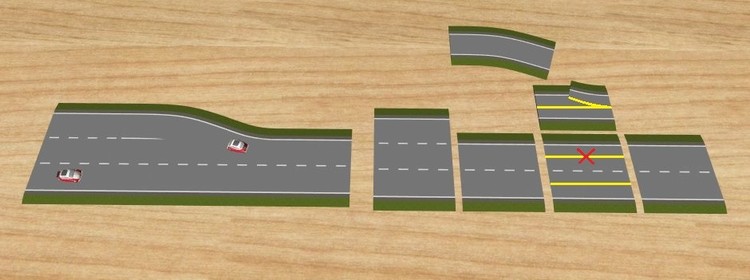

BahnLand Geschrieben 9. Juli 2019 Geschrieben 9. Juli 2019 Hallo @Tizu, Die Aus- und Einfahrten kannst Du mit den Straßenmodellen aus dem Online-Ktalog bereits heute realisieren. Schaue Dir hierzu das folgende Beispiel an: In der linken Bildhälfte siehst Du eine fertige Ausfahrt aus einer 2-spurigen Straße. Rechts davon habe ich die dafür verwendeten Einzelteile auseinandergezogen. Ich habe für die Erstellung der Ausfahrt ein 3-spuriges Straßenelement, drei 2-spurige Straßenelemente und zwei 1-spurige Straßenelemente verwendet. Aus einem 1-spurigen Element habe ich mithilfe des 3D-Modelleditors (über den Button "Bearbeiten" im Eigenschaftsfenster des mit der Maus ausgewählten Straßenelements aufrufbar) eine Weiche gebastelt, indem ich eine zweite Fahrspur vom Typ "Spline" hinzugefügt habe. Das zweite 1-spurige Straßenelement habe ich dann über die Flexgleis-Eigenschaft (im Eigenschaftsenster "Aktive Modifikation = Flexibles Biegen") zwischen der Weiche und der dritten-Spur des 3-spurgen Elements eingepasst. Die Weiche wird über die "obere" Spur des darunter gezeigten 2-spurigen Straßenelemets gelegt. Damit diese Fahrspur dann nicht doppelt belegt ist, muss in dem mit den gelben Linien gekennzeichneten 2-spurigen Straßenelement im 3D-Modelleditor eine Fahrspur entfernt werden (Spur 1 oder Spur 2, Spur 0 muss beibehalten werden).Möglicherweise muss dieses Straßenstück nach dem Entfernen einer Fahrspur um 180° gedreht werden, damit die verbleibende Fahrspur sich in der unteren (vorderen) Straßenhälfte befindet. Die Straßenweiche lässt sich dann "ganz normal" wie eine Weiche bei den Gleisen schalten, sidass ein auf der oberen (hinteren) Fahrbahn befindliches Fahrzeug geradeaus weiterfahren oder abbiegen kann. Viele Grüße BahnLand
Tizu Geschrieben 9. Juli 2019 Autor Geschrieben 9. Juli 2019 Hallo @BahnLand, Ich finde das gut, aber verstehe es nicht. Kannst du bitte mal das Projekt senden??
BahnLand Geschrieben 9. Juli 2019 Geschrieben 9. Juli 2019 Hallo @Tizu, Straßenausfahrt.mbp Viele Grüße BahnLand
