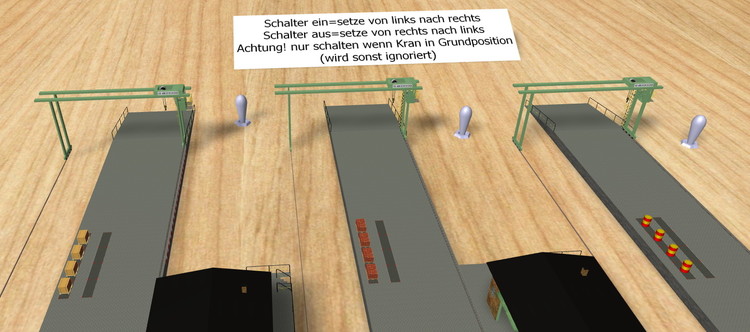

... mein erster Versuch mit einer Tabelle ist gelungen:)
mein Ziel ist es eine einfache Steuerung für Kräne zu entwerfen, bei der es möglichst einfach ist, noch einen Kran hinzuzufügen oder dem einzelnen Kran Aufgaben zuzuweisen...
... mit der Tabelle werden die Aufgaben definiert (Objekt->Ziel). Ist momentan noch eine Tabelle ("nur" 2 unterschiedliche Aufgaben je Kran), aber wahrscheinlich ist es besser für jeden Kran eine eigene zu machen, wenn die Aufgabenliste länger wird...
P.S. Da es für Objektvariablen noch keine Felder gibt... mußte ich mir beim Kran eben mit einzelnen Variablen für jedes Objekt/Ziel behelfen...
...aber Neo wollte ja diesbezüglich noch einmal in sich gehen;)...
p.P.S. Da sich Objektvariablen über Lua nicht löschen lassen setze ich .Objektx und .Zielx auf "nil" [Leer] um verfolgen zu können was schon abgearbeitet ist...
Kransteuerung02.mbp
... Anregungen gerne:)...

Hat es einen bestimmten Grund, warum du ein benutzerdefiniertes Ereignis "Kraninit" verwendest, um die Kräne zu initialisieren? Da du komplett auf Lua setzt, hätte ich erwartet, dass du einfach eine Funktion in deinem Modulskript aufrufst.
Das Konzept hinter den globalen Tabellen "objekte" und "ziele" finde ich persönlich nicht so schön. Die einzelnen Funktionen in "AblaufTable" besitzen eine hohe Redundanz und unterscheiden sich oft nur in wenigen Details. Hinzu kommt, dass du erst die Funktion aufrufst, um globale Tabellen zu befüllen, um anschließend direkt wieder auf den Tabellen zu arbeiten. Das ist sehr anfällig für Seiteneffekte. Besser wäre es, wenn du eine Funktion schreibst, die die Daten über return zurück gibt, und du so nicht mit globalen Daten arbeiten musst.
Prototypisches Beispiel:
-- Modulskript
Kran10 = function()
  local objekte = {}
  local ziele = {}
  for i = 1, 4 do
    objekte[i] = "Fass1"..i
    ziele[i] = "k1"..i
  end
  return objekte, ziele
end
function Kraninit(kran, objekte, ziele)
  if not kran.variables["buzzy"] then
  end
end
-- Ereignis
if controller.state == 1 then
  local objekte, ziele = Kran10()
  Kraninit($("Kran1"), AblaufTable["objekte"], AblaufTable["ziele"])
else
end
Der nächste Schritt wäre dann die KranXX-Funktionen zu vereinheitlichen. Aber das kannst du dir vermutlich sparen. Es wird (wenn auch nicht sofort) Arrays als Objektvariablen geben, wodurch du die Objekte und Ziele eines Krans direkt beim Kran definieren kannst und nicht über eine Funktion initialisieren musst.
StartK1 bis StartK3 kannst du dann auch zu einem Ereignis zusammenfassen, da du im Schalter eine Referenz zum entsprechenden Kran hinterlegen kannst.
Gibt bestimmt noch weitere Tipps, ich freue mich auf die nächste Iteration :)
vor 16 Stunden schrieb Neo:
das kleine Projekt unterliegt einer dynamischen Veränderung mit dem Sinn des Lernens und Ausprobieren von Möglichkeiten...
Zitat
Neues Ereignis "Benutzerdefiniert"
  • Wird durch eine manuell platzierte Aktion ausgelöst.
  • Ermöglicht das Ausführen von gemeinsam genutzten Aktionen, mit bis zu 10 Aufrufparametern.
... dies ist für mich so etwas wie eine "globale" Funktion und es ist (noch) drin, weil
Da du komplett auf Lua setz...
diese Annahme etwas verfrüht ist... natürlich möchte ist auch wissen, was mit MBS-Funktionen möglich ist...
... und das benutuzerdeninierte Ereignis finde ich eine sehr gute Idee von Dir(y)
Dies ist eine "Übersetzung", da das benutzerdeninierte Ereignis keine Arrays/Felder als Übergabeparameter zuläßt... (hatten wir schon:P)...
...:/...Seiteneffekte???????o.O
... meine Vorgehensweise bei diesem Projekt folgt noch nicht der strengen Logik das Ziel (nach meinen Möglichleiten) "optimal" zu erreichen...
Wenn ich auf etwas treffe was mich neugierig macht wie es geht und ich es mit diesem Projekt ausprobieren kann, wird es erst einmal "gnadenlos" eingebaut (benuzerdefiniertes Ereignis, Tabellen...)...
(... und manchmal muß man eben noch Umwege gehen, weil der Programmierer keine Arrays/Felder vorgesehen hat...)
... Anregungen (wie jetzt von Dir) nehme ich gerne auf um das Projekt zu verfeinern...
Mein Ziel wäre es so etwas wie einen Baustein zu schaffen / bereitstellen, um in ein Projekt eine Steuerung für Kräne einzubauen...
P.S. ... da sich das ganze thematisch etwas von "Lua-Tables in V5" entfernt, kannst Du auch gerne ein neues Thema "Kransteuerung-V5" oder irgendwie so ähnlich aufmachen und meine letzten Beitrag und den Dialog dahin verschieben... die Entscheidung überlasse ich Dir...
vor 21 Stunden schrieb EASY:
Seiteneffekte bezeichnen ungewollte Änderungen von globalen Variablen, die so nicht beabsichtigt waren. Zum Beispiel:
objekte = {}
function InitObjekte()
  objekte['ABC'] = 'Mein Gleis'
end
function ClearObjekte()
  objekte = {}
end
function VerarbeiteObjekte(modus)
  objekte['ABC'].verarbeite(modus)
  ClearObjekte()
end
VerarbeiteObjekte(1)
VerarbeiteObjekte(2) -- Peng!
Dieses konstruierte und sinnlose Beispiel soll verdeutlichen, wie schnell eine globale Variable unbeabsichtigt geändert wird. Weil in VerarbeiteObjekte nach der Verarbeitung ein ClearObjekte steht, ist die Tabelle beim zweiten VerarbeiteObjekte-Aufruf leer. Für jemanden, der dein Skript nur schnell überfliegt, könnte es nicht ersichtlich sein, dass ein VerarbeiteObjekte nach dem Verarbeiten die Objekte löscht. Man provoziert so also schnell riskante Situationen, die speziell bei "Modulen", die anderen zur Verfügung gestellt werden sollen, zu Fehlern führen. Daher mein Tipp, auf so viele globale Variablen wie möglich zu verzichten.
