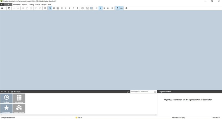

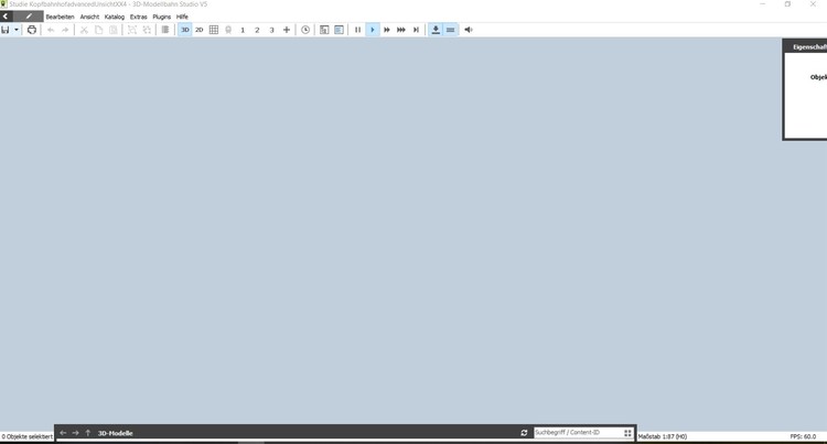

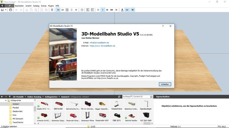

Guten Morgen zusammen,
mir ist aufgefallen das im MBS V5 das Suchfenster (Katalog) nicht richtig abgebildet wird. Wenn ich nun ein Suchbegriff eingebe wo viel Ergebnisse kommen, kann ich gar nicht alle auswählen da ich nicht weiter nach rechts schieben kann.
Ist das nur bei mir so ?
Hier zwei Bilder
MBS V4
MBS V5
Danke für Eure Hilfe
Gruß Maik

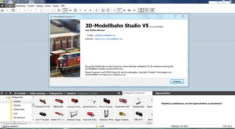

Merkwürdig. Schau mal nach der Versionsnummer (siehe Bild). Bei mir ist mit der gleichen Einstellung alles okay. Ist da noch was im Filter? Die Sortierung ist bei Dir am Ende leicht anders als bei mir.

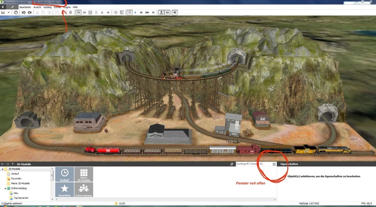

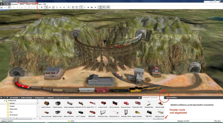

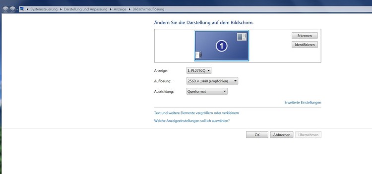

Entschuldigung,
zurück zum Thema, ich arbeite mit einer Bildschirmauflösung von 2560x1440  (siehe Foto) die habe ich mal geändert auf HD also 1920x1080, bildschirm.thumb.JPG.f66ffa567ccdde092f0108621289ac05.JPG
da ist es ja noch schlimmer
Hier fehlt ja schon die Hälfte vom Bild ""
Was könnte das denn noch sein , habe auch den Haken bei "Freischwebende Fenster" reingesetzt und wieder raus, es ändert sich leider nichts.
Was sagen unsere Profi`s
Grüße Maik
Hallo Maik, kannst Du denn Deine Fenster verschieben wenn Du das Häkchen gesetzt hast? Du schreibst es ändert sich nichts. Zumindest die Funktion sollte klappen.
Grüßle, Ralf
Ja Ralf, das klappt. Ich verschiebe die Fenster so das ich alles erkenne und mache den Haken wieder raus und es ist so wie vorher.
Bin gerade noch mal bei den Anzeige Einstellungen Bei Win 7
G Maik
Ich versteh was Du meinst Maik, das Eigenschaftenfenster verdeckt den Katalog teilweisemaik.thumb.jpg.c20e92ae36830e5104a048459386a05b.jpg
Wenn Du dann die Auflösung noch runterfährst wird die Abdeckung eher schlimmer. Was passiert wenn Du das gesamte Fenster, in dem Du das MBS darstellst verkleinerst? Ohne fliegende Fenster natürlich. Hast Du dann im Katalog unten wieder den Scrollbalken und oben rechts  neben dem Suchfenster den Filter-Button?

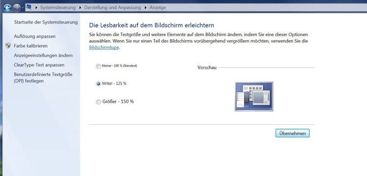

vor 14 Minuten schrieb Goetz:
Hast du Windows-Einstellungen für die Anzeige auf einem anderen Wert als 100%?
Ja im alter sieht man schlechter , das war es !!!!!(y)
ich hatte auf 125% gestellt, weil mit der Auflösung von 2560x1440 alles kleiner wurde.
Vielen vielen Dank , ich seien glücklich.
Super Grüße Maik
