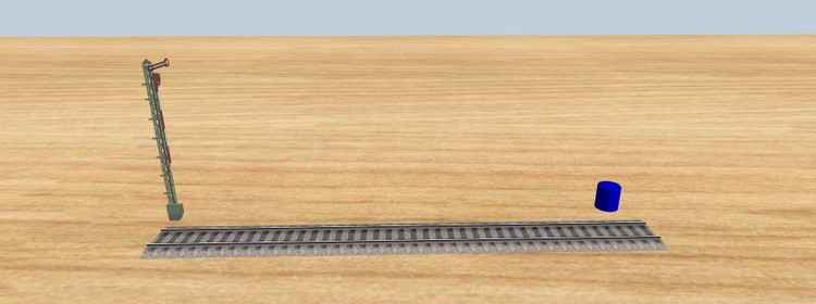

BahnLand Geschrieben 5. September 2019 Geschrieben 5. September 2019 (bearbeitet) Hallo Mchael, hier das gewünschte Beispiel: Taster mit Zeitschaltung.mbp Viele Grüße BahnLand Bearbeitet 5. September 2019 von BahnLand

h.w.stein-info Geschrieben 5. September 2019 Geschrieben 5. September 2019 Halllooooo Götz Gerade fand ich die Stelle mit der Verzögerung , wie Du es hier im Bild zeigst . Trotzdem herzlichen Dank ! Eine andere Frage zu deinen Video-Portal , bist Du was am Vorbereiten mit Lua ? Viele Grüße HnS

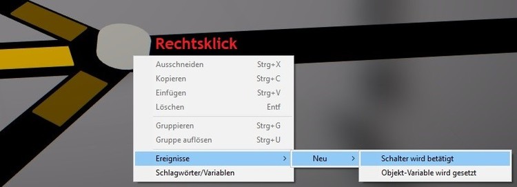

Tesla Geschrieben 5. September 2019 Autor Geschrieben 5. September 2019 vor 2 Stunden schrieb BahnLand: hier das gewünschte Beispiel: Hallo Bahnland, glaubst Du, ich hätte jemals das "Schalter betätigen" gesehen??? NIEMALS!!!! Danke und Gruß, Michael
Goetz Geschrieben 5. September 2019 Geschrieben 5. September 2019 vor 7 Minuten schrieb m.weber: glaubst Du, ich hätte jemals das "Schalter betätigen" gesehen? Mit einem Rechtsklick auf ein Objekt kannst du alle auswertbaren Ereignisse finden, die dieses Objekt zur Verfügung stellt: Und wenn du eins dieser Ereignisse auswählst, dann öffnet das die EV mit einem entsprechenden Eintrag, den du nur noch mit den gewünschten Aktionen ergänzen musst.
