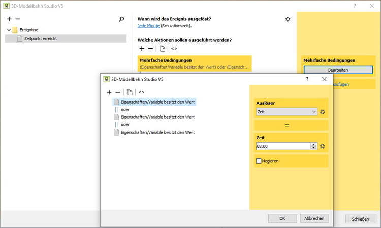

Timba Geschrieben 24. September 2019 Autor Geschrieben 24. September 2019 vor 1 Minute schrieb Goetz: Was suchst du denn? Die Möglichkeit, um Punkt 17:43 etwas auszulösen? Ich suche eine Möglichkeit, einen Zug um 8:00, 10:00, 12:00, usw. (jeweils Anlagenzeit) abfahren zu lassen. Etwas um Punkt xx:xx auszulösen hilft mir da nicht, außer ich würde für jeden Zeitpunkt ein eigenes Ereignis definieren. Ist mir zu redundant. Als ich bemerkte, dass die Bedingung der grafischen EV meinen Bedürfnissen nicht gerecht wird, habe ich sie kurzerhand in Lua umwandeln lassen und > durch == ersetzt, dann geht's, auch mit Mehrfachbedingungen.

Neo Geschrieben 25. September 2019 Geschrieben 25. September 2019 Hallo, vor 8 Stunden schrieb Timba: Ich suche eine Möglichkeit, einen Zug um 8:00, 10:00, 12:00, usw. (jeweils Anlagenzeit) abfahren zu lassen. Etwas um Punkt xx:xx auszulösen hilft mir da nicht, außer ich würde für jeden Zeitpunkt ein eigenes Ereignis definieren. Ist mir zu redundant. die Bedingung "Zeitpunkt überschritten" ist für einen Zeitbereich gedacht, du interessierst dich aber für konkrete Zeitpunkte. Dafür kannst du direkt auf die Zeit prüfen: Alternativ (und performanter) kannst du ein Ereignis pro Zeitpunkt definieren und darin ein benutzerdefiniertes Ereignis mit den Aktionen aufrufen, dann vermeidest du Redundanzen. Viele Grüße, Neo
Timba Geschrieben 25. September 2019 Autor Geschrieben 25. September 2019 vor 2 Stunden schrieb Neo: Alternativ (und performanter) kannst du ein Ereignis pro Zeitpunkt definieren und darin ein benutzerdefiniertes Ereignis mit den Aktionen aufrufen, dann vermeidest du Redundanzen. Ach ja (Hand vor Stirn klatsch), diese neue hervorragende Möglichkeit vergesse ich immer wieder. Danke für die Erinnerung.
