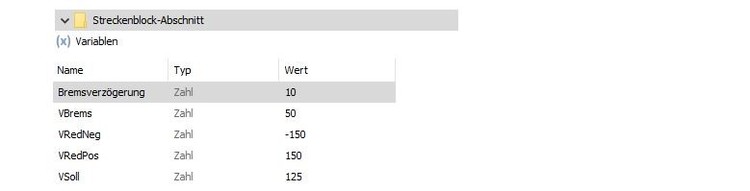

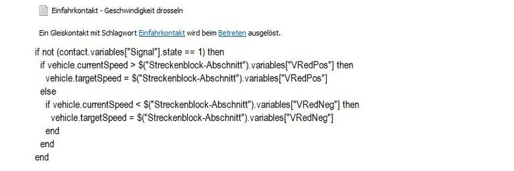

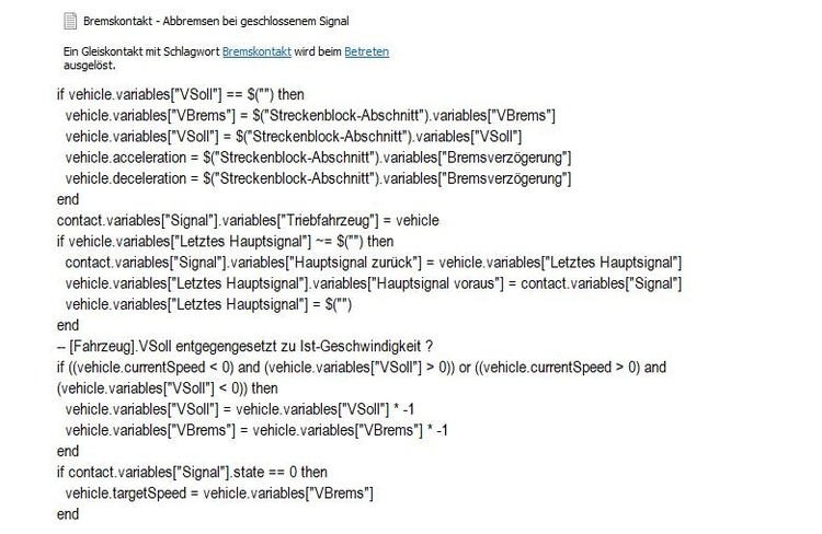

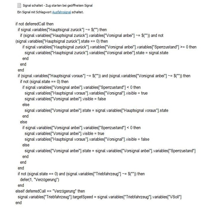

BahnLand Geschrieben 16. November 2019 Geschrieben 16. November 2019 (bearbeitet) Hallo @Neo, der Export der EV bis V4 hatte - wie @baki2512 oben schreibt - eben den großen Vorteil, dass man die gesamte EV komplett in einer Datei ablegen konnte und dann eben ganze Abschnitte der EV im Blick hatte. Dies ist heute nicht mehr möglich. Man kann sich immer nur eine einzelne Ereignisdefinition anzeigen lassen und muss dann sogar noch jede einzelne Bedingung oder Aktion separat öffnen, um deren Inhalt identifizieren zu könnnen. Oder man muss nach Lua umschalten, um sich das Script für diese Ereignisdefinition anschauen zu können. Der Trace (das Ereignisprotokoll) kann kein Ersatz für die exportierte Ereignissteuerung sein, da der Trace nur den aktuellen Ablauf protokolliert, aber nicht die Gesamtheit der Ereignisdefinition wiedergibt. Im Prinzip wäre zum EV-Export aus V4 das Äquivalent in V5 die Ausgabe des kompetten Lua-Scripts, wobei der Lua-Script-Abschnitt für jede Ereignisdefinition noch mit deren Bezeichnung überschrieben werden müsste. Beispiel: Ausgehend von der linken Übersicht der aktuellen Anzeige in der Ereignisverwaltung könnte ich mir einen Export etwa in der folgenden Form vorstellen (unvollständig): Dies würde dem Export in V4 ziemlich nahe kommen und könnte sogar direkt in Lua geschriebene Teile mit umfassen, da es ja nichts anderes als die Lua-Script-Darstellung der Ereignissteuerung ist. Zumindest hätte man mit einer solchen Ausgabe wieder eine komplette Zusammenstellung der Ereignissteuerung, ohne jedes einzelne Ereignis anwählen, aufklappen, und dann noch jede einzelne Aktion darin separat öffnen (oder doch wieder nach Lua umschalten) zu müssen. Die "Kapitel-Überschriften" (aus der Liste der Ereignisdefinitionen in der linken Spalte des ersten Bildes) habe ich hier nur als "Bildausschnitte" einkopiert (genauso wie die Indformation unter "Wann wird das Ereignis ausgelöst?"). Diese müsste man irgendwie noch in den Ausgabetext des Exports integrieren - genauso wie die (jeweils Ereignismodul-spezifische Variablen- und Timer-Liste). Wäre die Realisierung eines solchen Exports mit überschaubarem Aufwand möglich? Viele Grüße BahnLand Bearbeitet 17. November 2019 von BahnLand

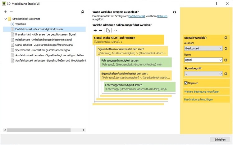

baki2512 Geschrieben 17. November 2019 Autor Geschrieben 17. November 2019 Hallo, wenn ich als ziemlich unbedarfter Nutzer und kein EDV Experte (Lua ???????) das Beispiel anführen darf, was mich zu meiner Frage gebracht hat: Zug betritt Gleis 1 --> Signal 1 wird ausgelöst Jetzt mein Fehler an anderer Stelle: Zug betritt Gleis 2 --> Signal 1 wird ausgelöst Die falsche Aktion war klar, das Signal schaltete, obwohl es nicht sollte - aber welches falsche Ereignis löste diesen Fehler aus? Im Protokoll sehe ich zwar z.B. mit Hilfe des Filters, dass das Signal geschaltet hat, aber nicht wer es getan hat. Da muss man schon sehr genau aufpassen und die Anlage sofort stoppen, wenn das Ereignis zur Unzeit ausgelöst wird. Früher habe ich exportiert, alles unter Word abgespeichert (damit kann ich wenigstens umgehen) und als Suche eingegeben: Signal 1. Sofort zeigte mir Word alle Ereignisse an, in denen Signal 1 vorkam. Und ein weiterer Vorteil für mich war, dass ich in für mich lesbarer Form ausgewählte Ereignisse komplett ausdrucken konnte und so z.B. an anderer Stelle, wenn ich es in ähnlicher Form brauchte, wieder erfassen konnte (hier nehme ich mal das Beispiel aus den Tutorials "Bahnübergang öffnen/schließen"). Die Abfolge der Ereignisse habe ich mir einmal ausgedruckt und brauche jetzt nicht mehr bei einer neuen Anlage überlegen, wie das Teil ainzurichten ist. Und wie gesagt, ich bin (zwar langjähriger) Nutzer der EDV - aber mit Programmierung habe ich nichts zu tun gehabt. Ich kann mit den Standardprogrammen umgehen. Da hätte ich selbst mit dem Beispiel von Bahnland so meine Probleme, das zu lesen, geschweige denn, zu verstehen. Aber das könnte ich auch in meinem Alter dann vielleicht noch lernen (bin ja nicht unwillig - hab nur keine Zeit) Gruss Baki

metallix Geschrieben 17. November 2019 Geschrieben 17. November 2019 Hi Baku Wenn du ein Objekt aktiviert hast und im Eigenschaften Fenster oben rechts das Quadrat mit den Linien anklickst öffnet sich das Fenster in dem du auf Aktionen klicken kannst (darunter ist die Option für variable u schlagworte). Es erscheint eine Auflistung aller Aktionen in die das aktive Objekt in der EV eingebunden ist. Vielleicht am besten alle deaktivieren und einzeln nacheinander wieder aktivieren um den Fehler zu finden.... Manchmal ist es auch nur eine vergessene Änderung eines Eintrags wenn man eine Aktion vervielfältigt um sie in ähnlichen Situationen zu recyceln. Cheers Tom
Timba Geschrieben 17. November 2019 Geschrieben 17. November 2019 vor 3 Stunden schrieb baki2512: Da hätte ich selbst mit dem Beispiel von Bahnland so meine Probleme, das zu lesen, geschweige denn, zu verstehen. Hallo Baki, das siehst du viel zu pessimistisch. Mal dein eigenes Beispiel zugrundegelegt: Schaltet dein Signal 1 falsch, dann könntest du in einem Listing in der Art von BahnLands Beispiel alle Stellen finden, wo Signal 1 geschaltet wird, auch ohne Lua zu "verstehen". Hast du die Stellen erst gefunden, ist der Rest reine Formsache. Gruß Timba
Timba Geschrieben 17. November 2019 Geschrieben 17. November 2019 (bearbeitet) vor einer Stunde schrieb metallix: Es erscheint eine Auflistung aller Aktionen in die das aktive Objekt in der EV eingebunden ist. Hi Tom, das ist nicht ganz richtig. Es erscheinen an der Stelle nur die Ereignisse, für die das betreffende Objekt der Auslöser ist und nicht die Ereignisse, deren Ziel das betreffende Objekt ist. In dem o.a. Beispiel von Baki kannst du Signal 1 selektieren, findest dort aber nichts, weil das Signal durch ein Gleis geschaltet wird. Um das Ereignis über das Eigenschaftsfenster zu finden müsste man wissen, welches Gleis die Signalschaltung bewirkt hat, aber genau das ist ja sein Problem: Er weiß es an der Stelle nicht. Gruß Timba Bearbeitet 17. November 2019 von Timba Fehler korrigiert

BahnLand Geschrieben 17. November 2019 Geschrieben 17. November 2019 Hallo, ich habe als Beispiel für eine Export-Ausgabe noch ein etwas komplexeres Beispiel ausgesucht und um die Ausgabe der Objektvariablen ergänzt. Basierend auf dieser Struktur könnte der Export dann nach meinem Verständnis so aussehen, beginnend mit der Auflistung der in dieser Struktur selbst nicht enthaltenen Objektvariablen: Hierbei habe ich die Schlagwörter (hier konkret eines) vorangestellt und darunter jene Objekte aufgelistet, welchen dieses Schlagwort zugeordnet ist. Danach folgt die Liste aller Objekte, welche Objektvariablen vom Typ "nicht Schlagwort" sind, mit jeweils der Liste der zugeordneten Objektvariablen. Nachfolgend wird die Struktur der Ereignisdefinitionen abgearbeitet. Hierbei werden die Inhalte eines Ereignismoduls stets gegenüber diesem etwas eingerückt dargestellt, was bei verschachtelten Ereignismodulen zu einer größeren Schachtelungstiefe führt: Jede Ereignisdefinition wird um die Art des Ereignisses und mögliche Parameterwerte ergänzt (entsprechend dem unter der Überschrift "Wann wird das Ereignis ausgelöst?" angezeigten Informationstext). Danach folgt wie bereits oben beschrieben das Lua-Scrigt für die komplette Ereignisdefinition - ebenfalls noch einmal eingerückt: Abgesehen davon, dass die einzelnen Bedingungen und Aktionen in der Ereignisdefinition nicht mehr über deren "Schlüsselbegriffe" und die zugehörigen Parameter, sondern als Lua-Statements wiedergegeben werden, ist der Inhalt doch weitgehend identisch. Wenn man dabei einzelne Statements möglicherweise nicht sofort "nachvollziehen" kann, bleibt dann immer noch der Ausweg, die entsprechende Aktion in der originalen Ereignissteuerung nachzuschauen (z.B. bedeutet das Statement "$("Wartegleisweiche").state = ($("Wartegleisweiche").state + 1) % $("Wartegleisweiche").stateCount", dass der Zustand der Weiche einfach "umgeschaltet wird" - der "%"-Operator ist hierbei der "modulo"-Operator, mit dem der Zustand, sobald er durch das Hinzuaddieren von "1" den möglichen Maximalwert überschritten hat, wieder auf "0" zurückgesetzt wird). Viele Grüße BahnLand
