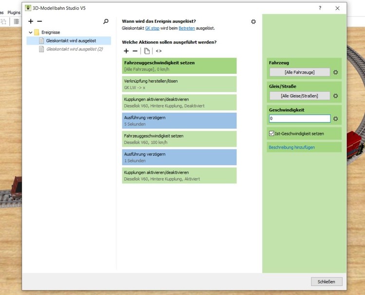

Tesla Geschrieben 28. November 2019 Geschrieben 28. November 2019 Hallo, Hohn, Spot und Kopfschütteln ist mir wahrscheinlich gewiß, dennoch muß ich diese banale Frage stellen, denn ich begreife einfach nicht, WARUM sich die hintere Kupplung der Diesellok nicht löst. So frei nach dem Motto: 1000 mal gemacht, 1000 mal deaktiviert, dann hat's zoom gemacht und nichts passiert... Bin eigentlich an einem ganz anderem Problem und blockiert mich diese Banalität Gruß, Michael GK Test.mbp
metallix Geschrieben 28. November 2019 Geschrieben 28. November 2019 Hi Michael Das funktioniert nicht weil du abkuppelst und ankuppelst ohne eine kleine verzoegerung dazwischen gestellt zu haben. das spielt sich im millisekunden bereich ab und da genuegt wohl auch eine spontane beschleunigung auf 100 nicht um die kupplung der lok aus dem schnappbereich des wagens zu katapultieren. So gehts: Cheers Tom

Timba Geschrieben 28. November 2019 Geschrieben 28. November 2019 Hi Tom und Michael, vielleicht darf ich euer Fachgespräch mit einer Frage unterbrechen: Welchen Sinn hat es eigentlich, direkt nach dem Abkuppeln (=hintere Kupplung deaktiviert) sofort wieder anzukuppeln (=hintere Kupplung aktiviert)?? Keinen! Wenn die Lok solo herumfährt, ist der Zustand der Kupplung völlig Banane. Erst wenn man wieder Waggons anhängen will, dann und wirklich erst dann ist es notwendig, die Kupplung zu schließen (=aktivieren). Dann braucht man auch keine Verzögerung dazwischen. Aber es gibt ja bekanntlich 1.000 Wege, die nach Rom führen. Gruß Timba
metallix Geschrieben 28. November 2019 Geschrieben 28. November 2019 vor 12 Minuten schrieb Timba: ...hab ich da wohl schnappatmung bei dir ausgeloest? Ansonsten gebe ich dir recht. Kupplung an aus ist so etwa wie tuer auf zu. Bloed ist's nur wenn man durch die oeffnung gehen wollte.....
Tesla Geschrieben 28. November 2019 Autor Geschrieben 28. November 2019 (bearbeitet) vor 2 Stunden schrieb Timba: Hi Tom und Michael, vielleicht darf ich euer Fachgespräch mit einer Frage unterbrechen: Welchen Sinn hat es eigentlich, direkt nach dem Abkuppeln (=hintere Kupplung deaktiviert) sofort wieder anzukuppeln (=hintere Kupplung aktiviert)?? Keinen! Wenn die Lok solo herumfährt, ist der Zustand der Kupplung völlig Banane. Erst wenn man wieder Waggons anhängen will, dann und wirklich erst dann ist es notwendig, die Kupplung zu schließen (=aktivieren). Dann braucht man auch keine Verzögerung dazwischen. Aber es gibt ja bekanntlich 1.000 Wege, die nach Rom führen. Gruß Timba Hallo Timba, der Lokführer ist dement, und wenn er nicht vor dem Losfahren die Kupplung wieder schließt, dann hat's er vergessen.. Gruß, Michael P.S. Sinn oder Unsinn liegt im Auge des Betrachters. Außerdem: Die Reihenfolge ist etwas anders: Kupplung auf, LOSFAHREN, Kupplung zu (MBS ist zu langsam, um das zu begreifen) Das ist wie LACKDOSE AUF, LACK verstreichen, LACKDOSE ZU Bearbeitet 28. November 2019 von Tesla
Tesla Geschrieben 28. November 2019 Autor Geschrieben 28. November 2019 Hallo Tom, hallo Timba, ja, jetzt funktioniert es mit dem Kuppeln, aber nun ist ein anderes Problem aufgetreten. Ich löse ja die Verknüpfung des Gleiskontakts vom Güterwagen und verknüpfe den Kontakt mit dem darunter liegenden Gleis. MBS zeigt auch die Verknüpfung an, aber der Gleiskontakt bleibt inaktiv. Und ich frage mich, warum. Berührt man den Gizmo auch nur geringfügig, ist der Kontakt aktiv. Was tun, sprach Zeus.... Gruß, Michael
Timba Geschrieben 28. November 2019 Geschrieben 28. November 2019 Hi Michael, vor einer Stunde schrieb Tesla: der Lokführer ist dement, und wenn er nicht vor dem Losfahren die Kupplung wieder schließt, dann hat's er vergessen.. Kann er ruhig, denn bei einer Solo-Lok ist es egal, ob die Kupplung offen oder geschlossen ist. vor einer Stunde schrieb Tesla: Außerdem: Die Reihenfolge ist etwas anders: Kupplung auf, LOSFAHREN, Kupplung zu (MBS ist zu langsam, um das zu begreifen) Das habe ich ja gesehen und zur Kenntnis genommen. Ich wollte lediglich darauf hinweisen, bei mir wäre es: Kupplung auf, Losfahren und Waggons stehen lassen, zu den nächsten Waggons fahren, Kupplung zu und Waggons mitnehmen. Dafür wäre MBS schnell genug. Aber du kannst es natürlich gerne auch auf deine Weise machen. Wie ich schon sagte, es gibt 1.000 Wege nach Rom. MfG Timba

Neo Geschrieben 29. November 2019 Geschrieben 29. November 2019 Hallo, es handelt sich hier um ein bekanntes Verhalten. Der Gleiskontakt verbindet sich nur mit einem Gleis, wenn der Kontakt manuell durch den Benutzer entsprechend platziert wird. Dynamisch sich bewegende Kontakte mit Verknüpfung per EV ist aktuell nicht vorgesehen. Viele Grüße, Neo

Andy Geschrieben 29. November 2019 Geschrieben 29. November 2019 (bearbeitet) ?!? Geht doch! Lua-Skript-Zeile zur Aktivierung des GK: $("Gleiskontakt").transformation.position = $("Gleiskontakt").transformation.position abkoppeltest.mbp Bearbeitet 29. November 2019 von Andy
