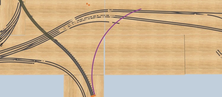

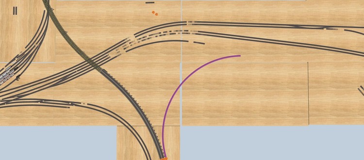

Berlioz Geschrieben 30. November 2019 Geschrieben 30. November 2019 Moin, der Modelleditor verhällt sich bei mir komisch. Vielleicht hab ich irgendwo etwas verstellt. Bei meiner Anlagenplanung ist mir der violette Gleisbogen zu kurz geraten. Er sollte die nach rechts auslaufenden Gleise überspannen. Okay, nix leichter als das: Modelleditor, Gleisradius von 1000mm auf 1400mm. Nur mal zur Probe. Huch, wie komm das: der Radius hat sich vergrößert, aber der Winkel offensichtlich verkleinert. Ich finde den Fehler nicht. Viele Grüße, Berlioz
streit_ross Geschrieben 30. November 2019 Geschrieben 30. November 2019 Hallo Berlioz, ich habe mal auf ein H0-Gleis mit den Parametern 1000 mm Radius und 45 Grad Winkel auf 1400 mm Radius bei gleichem Winkel geändert. Dabei st von der Optik der gleiche Effekt wie bei Dir herausgekommen. Aber ebend nur in der Optik. Die Parameter täuschen nicht. Gruß streit_ross Radienvergrößerung.mbp
fzonk Geschrieben 30. November 2019 Geschrieben 30. November 2019 Hallo Berlioz und streit_ross, die Antwort ist recht simpel, die maximale Gleislänge wurde überschritten. Halbiere den Winkel und füge ein zweites Gleis an und du kommst zu dem gewünschten Ergebnis. Gruß Frank
streit_ross Geschrieben 30. November 2019 Geschrieben 30. November 2019 Hallo Frank, wo hätte ich das vorab nachlesen können ?
Timba Geschrieben 30. November 2019 Geschrieben 30. November 2019 Am 30.11.2019 um 22:02 schrieb streit_ross: wo hätte ich das vorab nachlesen können ? Erweitern Hi streitross, das kann man nirgends nachlesen, das läuft unter "learning by doing". Die maximale Länge für ein gerades Gleis in H0 ist 4.000 mm. Für gebogene Gleise irgendwie entsprechend in der Länge. Was allerdings funktioniert ist, wenn du im selben Gleis eine zweite Länge anlegst, also bei "Geometrie" das Pluszeichen anklickst. Dann kannst du weitere Strecken mit Maximallänge anfügen und so die Beschränkung austricksen. Gruß Timba

Berlioz Geschrieben 1. Dezember 2019 Autor Geschrieben 1. Dezember 2019 Hi Leutz, habt Dank für Eure Antworten. Maximale Gleislänge war mir unbekannt. ist dann aber natürlich kein Problem. Gruß, Berlioz
Timba Geschrieben 1. Dezember 2019 Geschrieben 1. Dezember 2019 Am 30.11.2019 um 23:35 schrieb Andy: es sei denn - die Gesamtlänge gilt für einen Geometrieeintrag. Das ist nun die Frage. Erweitern Hi Andy. Das ist die Antwort! Bei einer Geometrie kannst du ein (gerades) Gleis maximal 4000 mm lang machen (bezieht sich auf H0). Bei einer zweiten Geometrie 2 * 4000. Usw. Hab's ja schon oft gemacht. Am 30.11.2019 um 23:07 schrieb metallix: Hi all ich versuche imma meine gleislayouts auf die minimal notwendige Anzahl vongleisen=objekte zu reduzieren, also mache ich viel über die Geometrie. Eifach weil V5 beim arbeiten in der Stückliste gefühlte Ewigkeiten braucht, wenn da sehr viel ist, um das alles anzuzeigen. Erweitern Hi Tom. Wo Licht ist, da ist auch Schatten. Was mich an der Vorgehensweise (die ich auch schon versucht habe) nervt ist, dass zum einen bei einer Mehrfachselektion durch ein mit der Maus aufgezogenes Rechteck diese Monstergleise alle mit selektiert werden, weil sie so viel Raum einnehmen, und dann einzeln erst wieder deselektiert werden müssen und zum anderen funktioniert das bei Steigungen in Kurven sowieso nicht, wenn's nicht total doof aussehen soll. Probleme mit der Verabeitungsgeschwindigkeit habe ich noch nicht festgestellt. Gruß Timba
