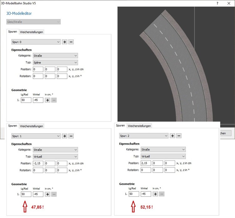

weil Du im 3D-Modelleditor die Radien der Fahrspuren nicht korrekt angepasst hast.
Du hast im 3D-Modelleditor das gerade Straßenstück aus dem Online-Katalog in einen 45°-Bogen mit 50 cm Radius ungewandelt. Richtigerweise hast Du auch die Fahrspuren 1 und 2 angepasst. Du hast aber nicht berücksichtigt, dass der 50-cm-Radius sich auf die Straßenmitte bezieht, und die Farspuren jeweils um 2,15 cm seitlich versetzt sind. Bei Kurven bedeutet dies, dass der Radius der inneren Fahrspur um die seitliche Abweichung reduziert und der Radius der äußeren Fahrspur analog um sie seitliche Abweichung von der Straßenmitte heraufgesetzt werden muss. Wenn Du also anstatt der 50 cm für den Radius beider Fahrspuren für Spur 1 (das ist bei einem negativen Bogenwinkel die innere Spur) 47,85 cm und für Spur 2 (bei negativem Bogenwinkel die äußere Spur) 52,15 cm einsetzt, können die Autos problemlos auf das nächste Straßenstück hinüber fahren.

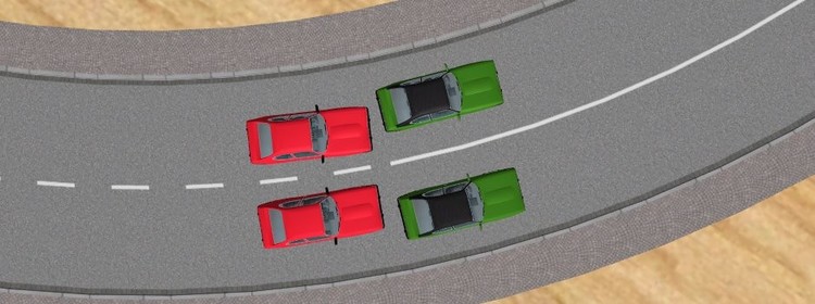

Hier noch die Auswirkung der falschen Radien visualiert:
Da bei Deiner Definition der Radius der inneren Fahrspur zu groß und jener der äußeren Fahrspur zu klein ist, driften die beiden roten Autos zur Mittellinie hin ab. Beim nächsten Straßenstück beginnen die Fahrspuren wieder korrekt in der Fahrbahnmitte (grüne Autos), weil nach der Definition im 3D-Modelleditor die Fahrspuren immer mit der definierten seitlichen Abweichung von +/- 2,15  cm (also jeweils korrekt in der jeweiligen Fahrbahn-Mitte) beginnen. Damit stoßen die Fahrspuen vom alten und neuen Straßenstück nicht mehr korrekt aufeinander. Deshalb belibt das Auto stehen.
vor 20 Minuten schrieb Andy:
Mich würde es mehr interessieren, wie Du es geschafft hast, dem Straßenstück die Eigenschaft 'flexibles Biegen' zu entziehen
Ich vermute, durch die explizite "Umdefinition" des Straßenstücks mithilfe des 3D-Modelleditors. Ich vermute weiter, dass das von @Neo bewusst so realisiert ist. Denn wenn man ein gerades mehrspuriges Straßenstück mittells der Funktion "Flexiibles Biegen" verändert, werden die Fahrspuren entsprechend mit verändert, und zwar so, dass sie am Ende des verbogenen Straßenstücks wieder richtig positioniert sind. Durch die Modifikation des Straßenstücks mithilfe des 3D-Modelleditors haben sich aber die Voraussetzungen des Straßenstücks geändert (es ist nicht mehr gerade mit ebenfalls geraden Fahrspuren). Und damit wird die Funktion "fexibles Biegen" vermutlich nicht fertig, weshalb sie abgeschaltet ist. Bei einspurigen Straßenstücken oder Gleisen gibt es dieses Problem nicht, weshalb dort die "Flexibles-Biegen-Funktion" auch nach der Anwendung des 3D-Modelleditors erhalten bleibt.
vor 7 Minuten schrieb HaNNoveraNer:
Also hab ich bei WInkel den Winkel eingetragen. Falsch?
Nein, nicht falsch, aber die Modifikation ist unvollständig (s.o.)!

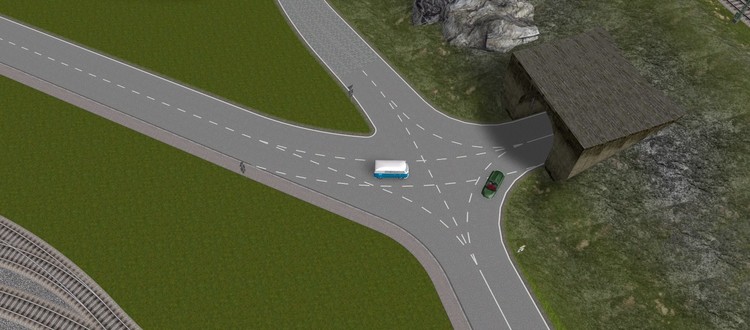

Es gibt zwei Möglichkeiten, entweder du nutzt die Standartkreuzungen aus dem Katalog (die mir persönlich von der Geometrie nicht gefallen) oder baust dir die Kreuzung einfach selber aus einspurigen Straßen (Content ID: 35FDB4FF-AE5A-4D7E-8425-6A2A13CA04A7) bei diesen hast du dann auch kein Problem mit den Spuren. Zusätzlich kannst du dir dann deine Fußwege (Begrenzungen) anpassen (Content ID: 5443C6CA-19C1-4236-B12F-59536D492880). Dabei kommt dann unter anderem sowas raus:
Gruß Frank

Hier die Content ID: F70A97A0-3503-4CE8-8E3F-3C94D8CB7ECE
Als Empfehlung: Ich nutze eine zweispurige Straße als Justierhilfe, damit habe ich die Andockpunkte für die einspurigen Straßen und einen Andockpunkt für den Mittelstreifen.
