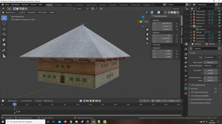

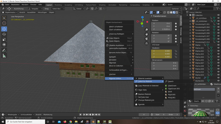

Es geht natürlich um die Lichter. Die kann ich jetzt schalten... Jetzt habe ich aber statt 4908 Polys gleich 6616... o.O ist das normal ?
Und gib es da nicht eine Funktion um die Polys zu reduzieren ? Irgendwie hab ich das schon mal gesehen.
Und 3 Materialien Namen sind auch zu viel obwohl es diese gar nicht gibt.
GlasGruen.001, Multi.005 und Multi.061.
Gruß Tec

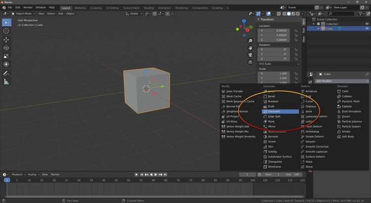

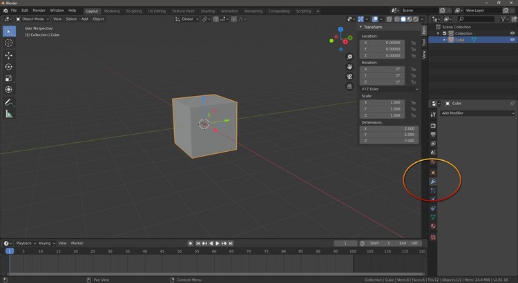

Diese Funktion ist wie bei den früheren Blender-Versionen ein "Modifier". Die Modifier wählst an diesem Reiter aus:
Hier musst den "Decimate"-Modifier auswählen

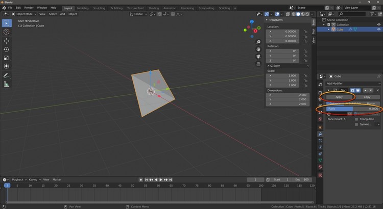

Nun verringerst du den Wert "Ratio" soweit, bis dir das Ergebnis oder die Polygon-Zahl gefällt.Bild83c.thumb.jpg.f5227c10e83f85e62e1bd7e8ed3bea16.jpg
Wenn du mit dem Ergebnis zufrieden bist, musst du den Modifier noch "anwenden/apply" und fertig.

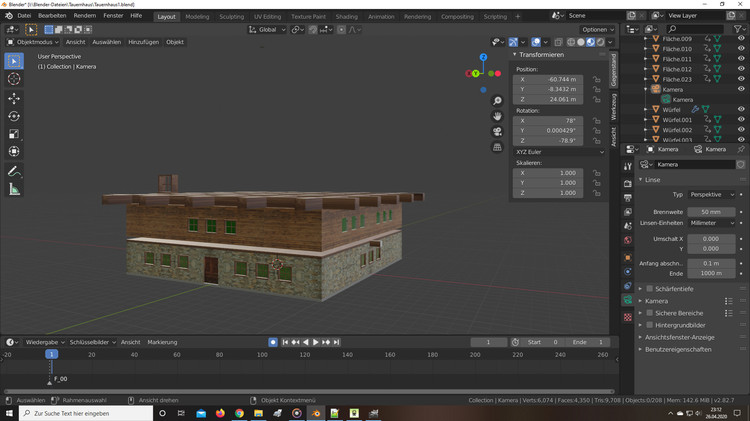

Also ich muß ja wirklich mal sagen ich hab langsam die Schnautze voll von diesem Blender... Jetzt hatte ich noch eine schöne Grafik Idee...
Jetzt stehe ich wieder am Anfang und kann das fliegende Dach nicht weg kriegen. Ich habe noch nie so ein Bediener unfreundliches Programm gesehen. Sieht mir irgendwie nach Linux aus. Das habe ich nur einmal versucht nie wieder...

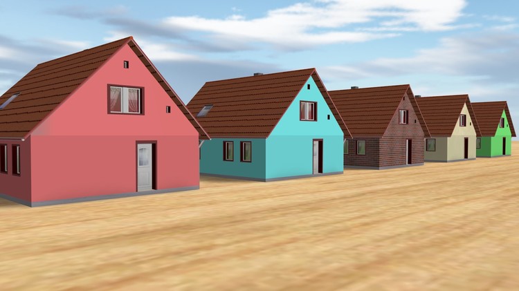

Falls das HausPM01 jemals frei geschalten wird... habt ihr ein Beispiel wie es  in Zukunft hätte sein können...
Baut es einfach nach...

Hallo Tec, stell das Haus mal hier ein.
lg max
Hallo Max... natürlich wieder zu groß... mit 7Zip ist es kleiner nimmt es mir aber hier nicht ab.9_9
Es sind ja eigentlich 5 Häuser durch die verschiedenen Farben....
Gruß Tec
Bearbeitet von Tec
Dann vielleicht so ?
