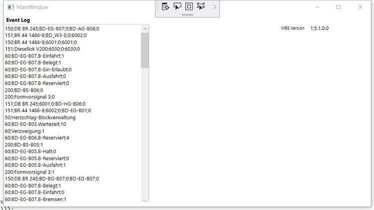

gmd Geschrieben 12. März 2020 Autor Teilen Geschrieben 12. März 2020 Hier ist die multi threaded version in C# mit dem event display in WPF. Die versionsnummer wird ausgelesen um das kommando senden zu demonstrieren. Es ist eine minimale version ohne viel schnickschnack. Die naechsten schritte sind erstmal ein vernuenftiges filter einzubauen um die events zu sortieren und verarbeitbar zu machen. Die einfache anzeige mit filter wird bleiben, auch mit dem stellpult, zum testen. In MBS kann man ja nur einen filterwert setzen, zumindest habe ich das so verstanden. Das reicht mir nicht. MBS_C#.zip gruss gmd Link zu diesem Kommentar Auf anderen Seiten teilen More sharing options...

HaNNoveraNer Geschrieben 12. März 2020 Teilen Geschrieben 12. März 2020 (bearbeitet) Hallo gmd Danke für den Code! Schließlich gehört die Schnittstelle auch zum MBS. Und es haben alle was davon, wenn jemand Plugins entwickelt. Und je mehr sich damit auskennen, um so besser. Die Absicht der Mehrheit hier, das alles zu boykottieren verstehe ich irgendwie nicht. Man hat immer noch nicht verstanden, daß es unterschiedliche Interessen gibt. Und auch eine Minderheit hat ihre Berechtigung. Übrigens nicht nur beim MBS. Gruß Thomas P.S. Compilieren hat funktioniert. Läuft schonmal ganz gut: Bearbeitet 12. März 2020 von HaNNoveraNer Link zu diesem Kommentar Auf anderen Seiten teilen More sharing options...
