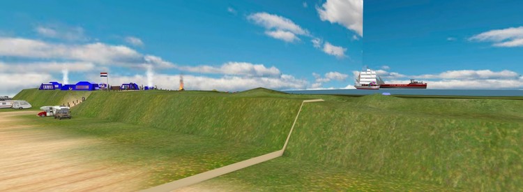

h.w.stein-info Geschrieben 4. Juni 2020 Geschrieben 4. Juni 2020 Hallo @m-douven Noch zum Vorteil mit den Ebenen/Layer zu arbeiten , dann kann man die Bodenplatte zuteilen . Will man eine von anderen bearbeiten , braucht man nur die Bodenplatte sichtbar lassen , die anderen blendet man weg . Man hat immer eine Ebene/Layer " Standardebene " , mit dem " Pluszeichen kann man weitere erzeugen ( hinzufügen ) . Man hat noch zwei Symbole " Stecknadel " und ein " Auge-Symbol " , alles was in einer Ebene/Layer zugeteilt ist beinhaltet alles darin ( wie das Bild von mir zeigt ) . " Stecknadel " fixiert alle Objekte in dieser Ebene/Layer , und bei dem " Auge-Symbol " kann alles in dieser Ebene/Layer ein-und ausgeblendet werden . Ich arbeite seit langen mit dieser Funktionen , das erleichtert ungemein die Arbeit und so sind sie unabhängig voneinander . Viele Grüße HnS
