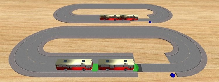

Nun zu den beiden Beispielen in der von mir modifizierten Testanlage:
Die beiden Rundkurse und die jeweils enthaltene Sperre mit der zugehörigen Ereignisdefinition sind identisch. Für die Umschaltung der Sperre habe ich jeweils noch einen kleinen Taster hinzugefügt, damit man mit der Maus nicht "unter den Bus oder den Dummy-Antrieb greifen" muss. Beim hinteren Beispiel fahren wie bei Deinem Originaltest die Busse selbst. Beim vorderen Beispiel habe ich den Bussen jeweils einen Dummy-Antrieb vorangestellt, an den jeweils der Bus als "Anhänger" angekuppelt ist und daher selbst keine Geschwindigkeit zugewiesen bekommt (diese "angetriebene" Fahrzeug für den Bus ist nun der Dummy-Antrieb).
An welcher Stelle das an der Sperre eintreffende Fahrzeug "eingeklemmt" wird, hängt von dessen Länge ab. Sehr lange Fahrzeuge fahren sogar über die Sperre hinaus, bevor der Klemm-Mechanismus wirksam wird. Das Fahrzeug wird bei Einklemmen etwas zurück geschoben, ohne dass dies auch für den Auffahrpunkt des Folgefahrzeugs gilt. Deshalb fährt das erste auffahrende Fahrzeug hinten in das eingeklemmte Fahrzeug hinein (im hinteren Beispiel bei den beiden Bussen deutlich sichtbar). Beiden Effekten (unterschiedliche Halteposition und Zusammenschieben) kann man (optisch) entgegenwirken, indem man nicht die Fahrzeuge unterschiedlicher Länge selbst, sondern jeweils vorangestellte Dummy-Antriebe fester Länge an der Sperre einklemmen lässt. Die dahinter eingereihten Fahrzeuge kommen dann immer an deselben Stelle zum Stehen, und dass das erste Fahrzeug hinter dem ersten Dummy in diesen hineingeschoben wird, sieht man nicht mehr, wenn die Dummy-Fahrzeuge alle ausgebendet werden. Außerdem kann man mit den Dummy-Fahrzeugen automatische Halteabstände im angehaltenen Konvoi realisieren.
Ich habe in den beiden Beispielen noch ein etwas unterschiedliches Verhalten "eingebaut", wenn man die Sperre über den Taster bereits aktiviert, bevor das erste Fahrzeug an der Sperre eintrifft:
Normalerweise ist die Sperre bei einem sich annähernden Fahrzeug geöffnet und wird erst durch die Ereignisbearbeitung geschlossn, nachdem das Fahrzeug in die Sperre eingefahren ist. Genau dadurch wird das Einklemmen realisiert. Ich habe nun beim hinteren Beispiel ohne Dummy-Fahrzeuge bei den Bussen die Eigenschaft "Weichen freischalten" deaktiviert. Wenn man nun die Sperre bereits schließt, bevor der sich nähernde Bus eingetroffen ist, bleibt er vor der Sperre stehen und verliert seine Geschwindigkeitszuordnung. Genauso verlieren alle auffahrenden Fahrzeuge nach dem Zwangsstop ihre Geschwindigkeitszuordnung. Wenn man nun danach die Sperre wieder öffnet, muss man alle Fahrzeuge im Konvoi explizit neu starten. Dies ist also genau das Verhalten, das Du auch in Deiner Testanlage beobachtet hast.
Im vorderen Beipiel ist bei den jeweils "führenden" Dummy-Antrieben die Eigenschaft "Weichen freischalten" gesetzt. Dadurch wird eine vor dem Eintreffen bereits geschlossene Sperre durch das Fahrzeug geöffnet, wodurch dieses erst einfahren und damit das Einklemm-Ereignis auslösen kann. Damit tritt der oben beschriebene Fall des Wegziehens der Fahrspur unter dem Fahrzeug ein, wodurch der Klemm-Effekt erzielt wird. Die Geschwindigkeitszuordnung bleibt dadurch sowohl für das eingeklemmte Fahrzeu als auch für alle auffahrenden Fahrzeuge erhalten.
Ich hoffe nun. dass diese Erkärung verständlich genug ist, dass Du das beschriebene Verhalten nachvollziehen und auch selbst nachstellen kannst. Aber wie bereits gesagt - in V6 wird dieses Steuerungs-Szenario nicht mehr nortwendig sein, da die Konvoi-Steuerung dann vom Modellbahn-Studio automatisch erfolgt (es müssen bei den Fahrzeugen nur noch entsprechende Konvoi-Eigenschaften gesetzt werden, da Straßenfahrzeuge (Abbremsen mit Abstand) und Schienenfahrzeuge (Heranfahren zum Ankuppeln) hier unterschiedlich behandelt werden müssen.

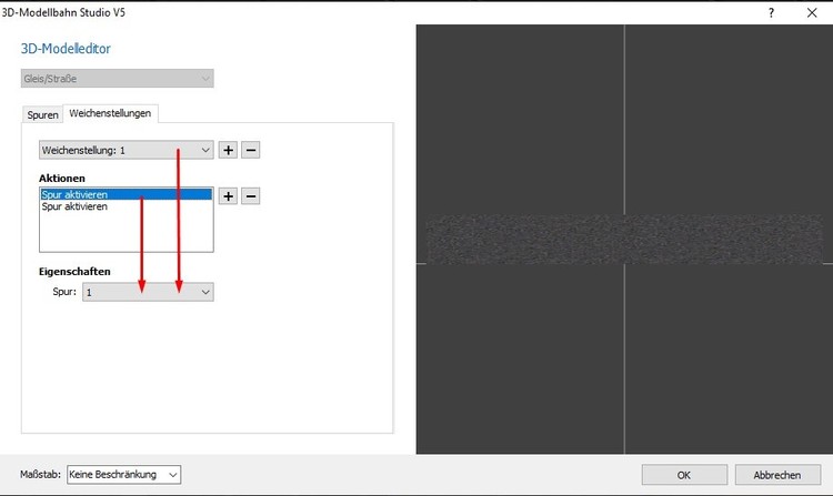

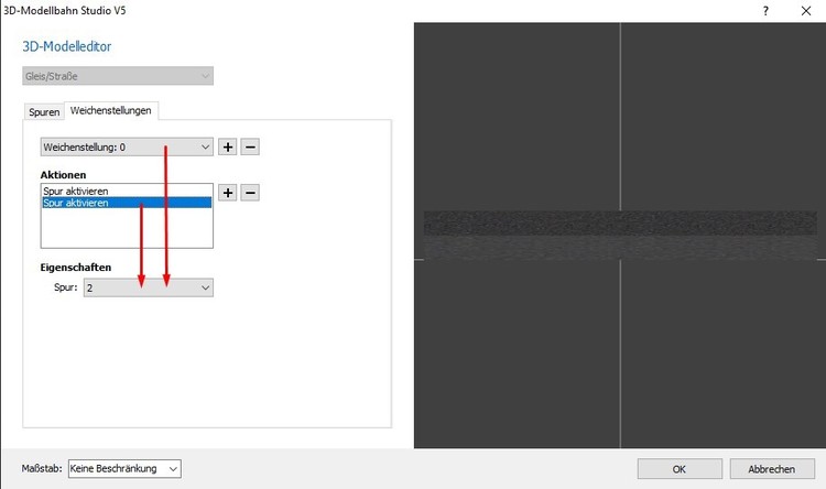

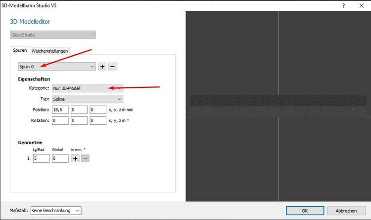

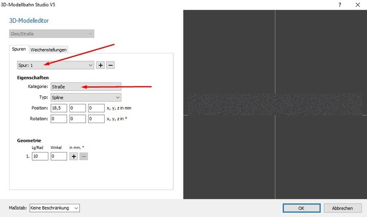

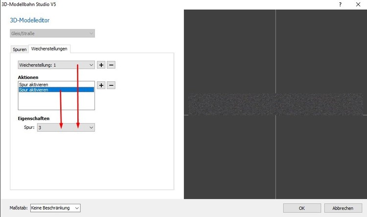

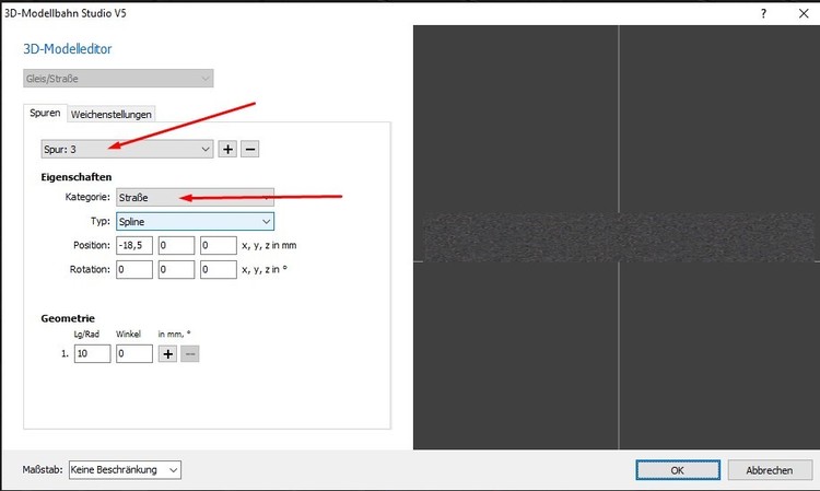

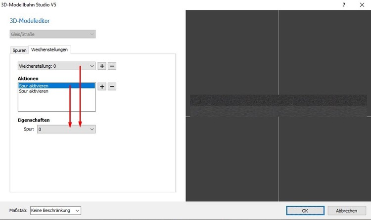

Modifizierung der Sperrweiche !
Gleis , Fahrbahn oder virtuell ( auch alle andere Objekte ) haben bei " nur 3D-Modell " keine Fahreigenschaften .

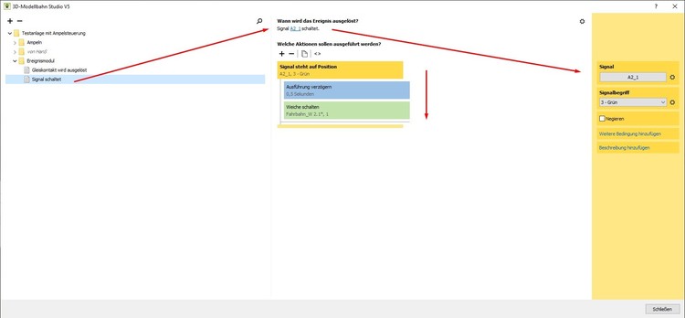

Eine Spur der Fahrbahnsperre habe ich damit ausgelegt und die andere Spur als Straße ( andere Angaben gehen auch ) , die wieder ein Fahrzeug befahren lassen .
Also zwei Spuren mit unterschiedliche Einstellungen , die Spuren zu einer Weiche umgestellt ( Weichenstellungen ) .
In der Testanlage für Ampeltest " Kreuzung Komplex "
HaNNoveraNer ( Thomas ) wollte damit eine ( seine ) Ampelsteuerung ausprobieren . Andere Mitglieder haben die selbe Möglichkeit ihre Ampelsteuerung zu ermitteln ( prüfen ) .

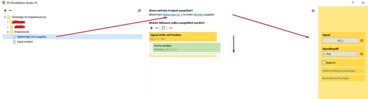

Nun hab ich über einen Gleiskontakt so ein Sperrbereich vor einer Ampel eingerichtet mit der EV , genaue Position des Gleiskontakt kann ich immer noch verfeinern an der Position ( nachher anpassen ) .
Der Sperrbereich ( Sperrweiche ) ist nur dann scharf bei roter Ampelphase ( kann auch schon , wenn man will  bei gelber Ampelphase scharf stellen ) .
Ist nach Ablauf der Ampelsteuerung die grüne Ampelphase erreicht auf der Spur des Gleiskontakt ausgelöst wurde " Halt " ( Sperrbereich = Fahrzeug wurde festgehalten oder eingeklemmt ) läuft noch kurz eine kleine Verzögerung ab bevor das Fahrzeug abfährt .
Das wäre die Reaktionzeit vom Fahrer des Fahrzeugs , andere Fahrzeuge hinter dem Ersten fahren dann auch wieder mit ( keine Verknüpfung ) , die haben auch ihre Geschwindigkeit beibehalten .
Fahrzeuge können auch unterschiedliche Geschwindigkeiten haben , ober bekommen eine neue Geschwindigkeit zugeteilt über einen Gleiskontakt ( andere Gleiskontakt ) .
Hier noch ein paar Bilder ......

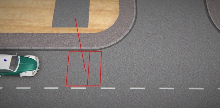

Hier ist eine doppelte Fahrbahn nebeneinander als Weiche , in diesem Fall so sie eine " Sperrweiche " bewirken .
Die Längen der Fahrbahnen können auch gleich Lang sein - hier im Bild sind sie unterschiedlich - und bitte auf die Pfeile achten !
Nur mal ein Test  :    >>>>   Nur mit zwei Einträge in der EV habe ich den Sperrbereich ( Sperrweiche scharf / unscharf ) erzeugt .
Hat funktioniert , auch bei mehreren Fahrzeuge !
Es ist hier nur eine Fahrspur getestet und eingetragen .

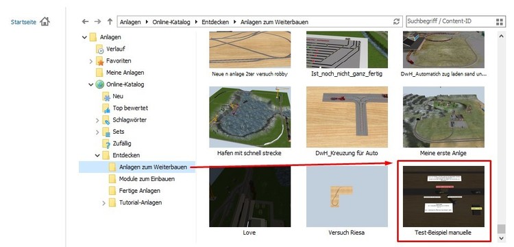

Hallo Modellbahnfreunde
und @ Hallo Thomas
Wieder zu finden im Online-Katalog unter Anlagen zum Weiterbauen
Wollte zwei Funktion getrennt ausführen , ging leider nicht wie ich wollte - somit habe ich ein Kippschalter hinzugefügt und dort die Einträge verschoben !!!
Bin in der EV noch am Lernen , beherrsche sie noch nicht gut genug - Schrittweise geht es aber schon !°
