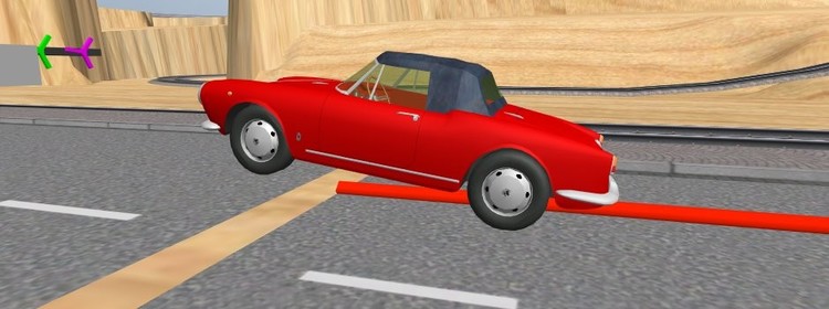

Irgendwie passen ja die Straßen mit Spuren und die Straßen ohne Spuren nicht zusammen in der Höhe.
Warum ist das so?
Gruß Thomas (**grübelnd**)
eingerastet:
Bearbeitet von HaNNoveraNer
Hallo Thimas,
Du hast auf der Straße ohne integrierte Fahrspuren zwei "virtuelle Spuren" verlegt. Und damit auf diesen Spuren fahrende Autos korrekt auf der Oberfläche des Teerbelags der Nicht-Spline-Straße abrollen, hast Du die virtuellen Fahrspuren um 2,5 mm (bezogen auf den Maßstab H0) nach oben versetzt (darum ragen diese auch aus der Fahrbahn heraus).  Dockt man nun ein Spline-Straßenstück (mit integrierten Fahrspuren) an, findet dieses Andockpunkte in verschiedenen Höhen vor: Unten die Andockpunkte des Nicht-Spline-Straßenstücks, oben die Andockpunkte der virtuellen Spuren.
In Deinem Bild oben hat die Spline-Straße an den oberen Kontaktpunkten angedockt, weshalb hier die beiden Straßenstücke gegeneinander höhenversetzt sind. Wenn Du nun das obere Straßenstück mit der Maus nach unten drückst, dockt es in der korrekten Höhe an der anderen Straße an. Allerdings ist dann die Fahrspur an dueser Stelle unterbrochen, sodass kein Fahrzeug diese Stelle mehr passieren kann.
Nur an den oberen Kontaktpunkten werden auch die Fahrspuren "korrekt" verbunden - wobei allerdings das passierende Fahrzeug eine "Treppenstufe" überwinden muss. Der Grund dafür liegt darin, dass die virtuellen Spuren eine Abrollhöhe von 0 mm und die Spline-Straßen eine Abrollehöhe von 2,5 mm (in H0) besitzen, damit die AUtos korrekt auf dem Fahrbahnbelag der Straße aufsetzen.
Wenn Du die Nicht-Spline-Straßen zusammen mit Spline-Straßen einsetzen möchtest, empfehle ich Dir, anstelle der "virtuellen Spur" das einspurige Spline-Straßen-Element aus der Kategorie "Landstraßen" zu verwenden. Denn dort gibt es einfache Spurlinien als Variationen, welche dieselbe Abrollhöe wiré die Spline-Straßen besitzen und daher nicht angehoben werden müssen, damit die AUtos korrekt auf der Fahrbahn abrollen. Diese Spuren musst Du allerdings im Betrieb explizit ausblenden, da eine implizite Ausblendung dieser Spuren wie bei der "Virtuellen Spur" von Neo nicht möglich ist.

Moin
Ich habe jetzt eine neue virtuelle Spur entwickelt, die mit den Spline Stadtstraßen in der Abrollhöhe paßt.
Nun gibt es aber ein weiteres Problem:
Die Straßen mit Spuren von @FeuerFighter passen auf Fahrbahnhöhe nicht exakt zusammen (siehe Bild2).
Was nun? Kann Feuerfighter das noch anpassen, oder soll ich einen passenden alternativen Spline bauen?
Ich habe allerdings momentan nur die graue Standardtextur dafür zur Verfügung.
Neue passende virtuelle Spur über eigene Ebene ausblendbar:
Stadtstraße mt Spuren und ohne Spuren passen nicht zusammen. Links MIT SPUREN, rechts OHNE SPUREN
Hallo Thomas,
vor 34 Minuten schrieb HaNNoveraNer:
ja, das ist mir auch schon aufgefallen.
Das Anpassen der Spline-Straßen von @FeuerFighter an die alten Srtaßenstücke von @seehund halte ich aber für keine gute Idee. Die Spline-Straßen sind nämlich alle (insbesondere auch die Landstraßen von mir) auf die von @Neo festgelegte Abrollhöhe 2,5 mm (bezogen auf den Maßstab H0) ausgerichtet - genauso wie die Trambahngleise von mir, die daher exakt zu den Spline-Straßen passen und bei den alten Straßen von Seehund daher "überstehen".
Weshalb benötigst Du eigentlich die alten Straßen von Seehund noch? Du kannst doch außer den Kreuzungen und Einmündungen alle Straßenstücke mit den Spline-Straßen und dem 3D-Modelleditor nachstellen (und bei Bedarf sogar alle vordefinierten Fahrspuren deaktivieren, falls diese stören sollten). Und für die Kreuzungen und Einmündungen gibt es doch das Baukastensystem von Brummi (@Roter Brummer), wo man an "nackte" Fahrbahnen den (flexiblen) Gehsteig andocken kann.
Notfalls könnte man aber auch ein kleines "Übergangsstück" basteln, das als kleine Rampe ("Querrille") den Niveauunterschied zwischen dem Spline-Straßenstück und dem alten nirdrigeren Straßenstück überbrückt.
Für mich wäre jedenfalls die Angleichung der Spline-Straßen an das Niveau der alten Stadtstraßen von @seehund die schlechteste Lösung.

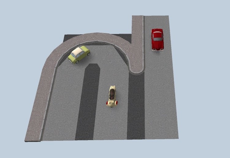

Hi
Jetzt weiß ich auch wieder, wie ich darauf gekommen war.
Die Splinestraße wird in den Kurven eckig. Siehe Bild1. Rechts die Straße ohne Spuren.
Was mache ich denn dagegen?
Man könnte sich die Kurven aus den einspurigen Wegen bauen.
Aber da paßt wieder die Helligkeit der Straßen nicht genau. Siehe Bild 2.
Also dann ALLES aus den Wegen von Brummi bauen und keine anderen Straßen mehr anfassen?
It's not easy (nicht EASY!) ;-)
Hallo Thomas,
vor 4 Minuten schrieb HaNNoveraNer:
die neueren Spline-Straßen wurden unter Performance-Aspekten gebaut, während Seehund bei seinen Straßen weniger auf die Polygone geachtet hat. Am Ende handelt es sich aber nur um optische Unterschiede, der Kreisbogen der virtuellen Spuren ist mathematisch dennoch rund.
