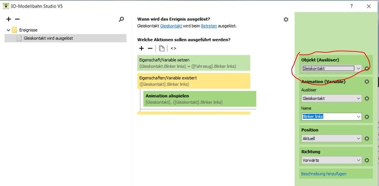

RoniHB Geschrieben 15. August 2020 Geschrieben 15. August 2020 (bearbeitet) Hallo @walterMBS, hier meine Lösung dazu: Du legst in deinen Fahrzeugen eine Variable vom Typ Text an in der die Animation steht, und eine Variable vom Typ Objekt wo der Objektname deines Fahrzeugs steht. Das sieht dann wie folgt aus: wichtig ist, dass du Variable erweitert verwendest. Gruß Ronald Bearbeitet 15. August 2020 von RoniHB Ergänzung
walterKY Geschrieben 15. August 2020 Autor Geschrieben 15. August 2020 Danke @RoniHB! Sieht nach einer einfachen Lösung meines Problems aus. Werde ich morgen ausprobieren und berichten. Schönen Abend auch Dir Walter

walterKY Geschrieben 16. August 2020 Autor Geschrieben 16. August 2020 Hallo @RoniHB, leider funktioniert Deine Lösung bei mir nicht. Der Blinker wird nicht ausgelöst und wenn die Ereignisprotokollierung offen ist, wird ein Index nil value-Fehler angezeigt. Ansonsten habe ich Deinen Vorschlag genauso umgesetzt wie beschrieben (denke ich zumindest). Ich füge mal die kleine Testanlage an. Vielleicht findest Du oder sonst jemand meinen Fehler? Test Blinker.mbp
Andy Geschrieben 16. August 2020 Geschrieben 16. August 2020 vor 12 Stunden schrieb RoniHB: so eine Art Bibliothek für benutzerdefinierte Ereignisse auf Lua basierend? Ja, überhaupt eine Bibliothek. Muß nicht nur für benutzerdefinierte Ereignisse sein. Gruß Andy
Neo Geschrieben 16. August 2020 Geschrieben 16. August 2020 Hallo, vor 1 Stunde schrieb walterMBS: Vielleicht findest Du oder sonst jemand meinen Fehler? der Animationsname ist falsch in der Objektvariable des Fahrzeugs hinterlegt. Korrekt muss er lauten: "01 Blinker links" (achte auf das doppelte Leerzeichen nach 01). Viele Grüße, Neo
walterKY Geschrieben 16. August 2020 Autor Geschrieben 16. August 2020 Danke @Neo für den Hinweis. Böse Falle und ein weiteres Argument für die Vereinheitlichung der Animationsnamen. Danke @RoniHB . Deine Lösung funktioniert super, wenn man nicht, wie ich, ein Leerzeichen bei einer Variable wegläßt. Gruß Walter
RoniHB Geschrieben 16. August 2020 Geschrieben 16. August 2020 Hallo @walterMBS, du soweit alles richtig gemacht, bis auf den Namen der Animation: Hinter der 01 im Namen stehen 2 Leerzeichen, bei dem von dir eingetrgenem Namen ist nur 1. Daher die Meldung von der EV dass das Element nicht gefunden wurde. Ich hoffe, damit ist der Sonntag gerettet. LG Ronald
walterKY Geschrieben 16. August 2020 Autor Geschrieben 16. August 2020 Danke @RoniHB. Neo hatte mich auch schon auf diesen blöden Fehler hingewiesen. Deine Lösung ist wirklich bestechend einfach und funktioniert einwandfrei. LG Walter
