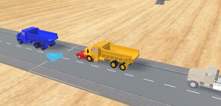

HWB Geschrieben 14. Oktober 2020 Geschrieben 14. Oktober 2020 Hallo Modellbahnfreunde @Neo ich überlege, ob es wohl möglich wäre mit Pkw,s Lkw,s zu überholen. meine Idee war je Fahrtrichtung eine zusätzliche Fahrspur zu machen in die man dann Weichen zum Überholen einbaut. Beim einfügen im bearbeiten Modus der zusätzlichen Spuren wäre es schön wenn man die virtuellen Spuren sehen könnte. gelb wäre Pkw, grün Lkw jetzt müssten die beide Spuren auch noch für die abstandskontrolle verbunden sein damit Lkw und Pkw nicht durch fahren Pkw ist auf gelber Spur, Lkw,s auf grüner Spur ist einfach mal so eine Idee, ich weiß nicht wie groß der Aufwand wäre und möchte einfach mal fragen was ihr davon haltet und ob soetwas überhaupt machbar ist. Gruß Hermann
HaNNoveraNer Geschrieben 14. Oktober 2020 Geschrieben 14. Oktober 2020 Hallo Hermann Mit der Abstandskontrolle wird das schwierig. Das Problem hat man auch, wenn Straßenbahn oder Radfahrer und PKW in der Stadt auf unterschiedlichen Splines aber auf der gleichen Fahrspur fahren sollen. Und wo soll der Abstand beim Überholen herkommen? Gruß Thomas
HWB Geschrieben 14. Oktober 2020 Autor Geschrieben 14. Oktober 2020 Hallo @HaNNoveraNer Thomas, ich dachte mir über die virtuellen Weichen und Kontrolle der Gegenfahrspuren den Überholvorgang zu steuern. wie gesagt nur mal so eine idee Gruß Hermann

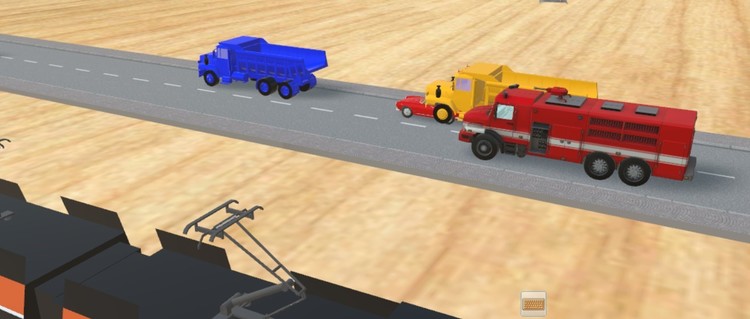

HWB Geschrieben 14. Oktober 2020 Autor Geschrieben 14. Oktober 2020 Hallo @Dad3353, @Wüstenfuchs, danke euch das ihr euch an der Idee beteiligt, ich habe erst einmal ei Bergungsfahrzeug geschickt Gruß Hermann
Wüstenfuchs Geschrieben 14. Oktober 2020 Geschrieben 14. Oktober 2020 vor 2 Minuten schrieb HWB: ich habe erst einmal ei Bergungsfahrzeug geschickt Hallo Hermann, ein TroTLF? Sieht toll aus, könntest Du es veröffentlichen?

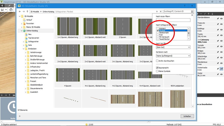

hubert.visschedijk Geschrieben 15. Oktober 2020 Geschrieben 15. Oktober 2020 Douglas, have a look on the spline models the catalog has...there is more then you can imagine. They come in so handy !

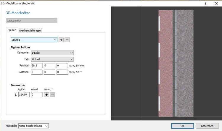

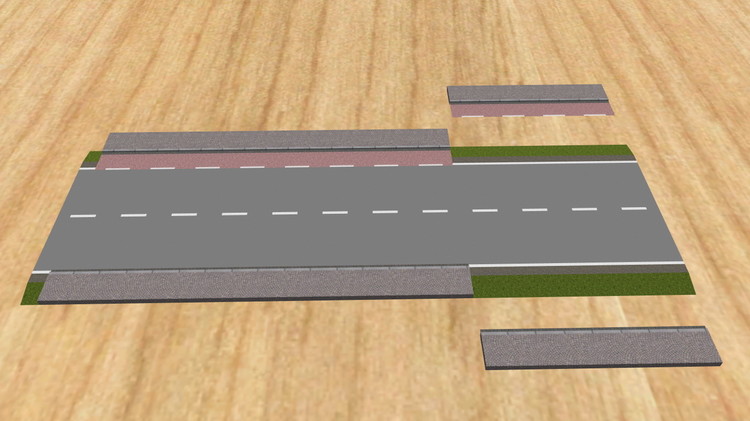

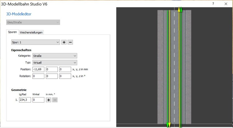

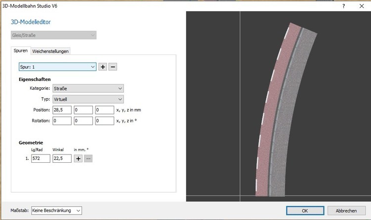

h.w.stein-info Geschrieben 15. Oktober 2020 Geschrieben 15. Oktober 2020 Hallo Modellbahnfreunde Bei Straßen gibt es die Begrenzung , die als "3D-Modell" Standard ist , also ohne Fahreigenschaften . Dies habe ich versucht zu ändern , siehe die Bilder ..... ( es sind zwei verschiedene Begrenzungen " Gerade und Bogen " ) Bild 1.1 Bild 1.2 Bild 2.1 Bild 2.2 Hier ist erstmal nur der Radstreifen als Fahrmöglichkeit aktiviert ( besser gesagt hergestellt ) . Hierbei ist eine Fahrpur entstand im roten Fahrbereich " Fahrradspurabgrenzung " . Sieht Euch die Spur 1 genau an , als Typ ist hier " Virtuell " eingestellt und Kategorie " Straße " - somit ist diese befahrbar und unsichtbar . Der Spline ist dadurch auch Breiter geworden , damit die Fahrräder in etwa in der Mitte fahren ist die Spur versetzt um 28,5 mm ( nach rechts " Position " ) . Für die Gerade sowie bei den Bogen ist der gleiche Abstand sehr wichtig - manuelle Eingabe vorgenommen . Hierbei geht auch die neue Funktion verloren , da hier nicht mehr eine Spur gibt - das funktioniert nur bei einer Spur - Selbsttest . Für verschiedene Bogen im Winkel muss man immer den gleiche Wert nehmen , der Radius ist hier je nach gleichen Abstand anders . Die Kooridinaten X und Y fallen hierbei weg , wenn man auf das Dreieck klickt . aber man kann noch die Z-Achse verändern ( wenn nötigt ) . Es ist keine zusätzliche virtuelle Spur verwendet worden aus dem Katalog - die virtuelle Spur ist im Modell erzeugt . Ich schreibt das , für die es nicht kennen ( Neulinge / Anfänger ) , die länger dabei sind wissen es ja . Finde es aber einfacher , das man die Oberfläche der Straßen-Spline " Einspurige Fahrbahn " farblich noch ändern könnte . Man kann farblich ändern , aber die Oberfläche " rötlich oder bläulich " fehlt hier - das ist wieder von Stadt zu Stadt anders . Die Ergänzung wär hier wie bei der Einspurige Fahrbahn , aber hier bräuchte man nur die hälfte der Breite - sonst wieder kleiner skalieren , dass aber wieder bemerkbar ist auf die Oberfläche ( feinere Strucktur ) . Vielleicht kann man das noch ergänzen , wenn es sinnvoll ist , wie ich es meine . Hat Vor- und Nachteile bei dieser Ausführung , Flexibiliät geht verloren leider - aber ein weitere Fahrspur mit " Plus " ist möglich ! Probiert es mal aus , so wie ich es in den Bilder eingestellt habe - ob da noch eine Möglichkeit gäbe ? Viele Grüße HnS
