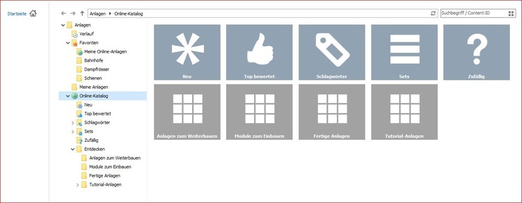

ThoLav Geschrieben 22. Oktober 2020 Geschrieben 22. Oktober 2020 (bearbeitet) Moin, ich habe neue Kategorien angelegt. Diese sind aber leider nicht sichtbar in den Favoriten. Bearbeitet 22. Oktober 2020 von Thomas1962 Typos
HaNNoveraNer Geschrieben 22. Oktober 2020 Geschrieben 22. Oktober 2020 Oben hast du Anlagen und unten Modelle?
ThoLav Geschrieben 22. Oktober 2020 Geschrieben 22. Oktober 2020 (bearbeitet) Hallo Thomas, ich stehe irgendwie auf dem Schlauch. Ich weiß nicht was du meinst. So sieht meine Startseite aus, dort habe ich die Kategorien angelegt. Bearbeitet 22. Oktober 2020 von Thomas1962 Typos

HaNNoveraNer Geschrieben 22. Oktober 2020 Geschrieben 22. Oktober 2020 (bearbeitet) vor 45 Minuten schrieb Thomas1962: Hallo Thomas, ich stehe irgendwie auf dem Schlauch. Ich weiß nicht was du meinst. So sieht meine Startseite aus, dort habe ich die Kategorien angelegt. Ja, Du hast Kategorien für ANLAGEN angelegt. Und Du suchst sie dann in 3D-MODELLE, wenn ich das richtig verstanden habe. Mach mal eine Anlage auf, und leg Deine Kategorien im 3D-MODELLE Katalog an. Bearbeitet 22. Oktober 2020 von HaNNoveraNer

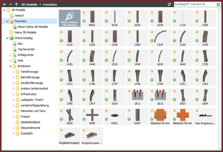

ThoLav Geschrieben 22. Oktober 2020 Geschrieben 22. Oktober 2020 Moin, das habe ich probiert. Die Kategorie wird angelegt, ich kann jedoch keine Favoriten in die angelegte Kategorie verschieben.Mein Mauszeiger wird dann zum Verbotsschild. Das sieht dann so aus. Das Verbotsschild habe ich eingezeichnet, da es beim Screenshot verschwindet.
Goetz Geschrieben 22. Oktober 2020 Geschrieben 22. Oktober 2020 (bearbeitet) vor 24 Minuten schrieb Thomas1962: Mein Mauszeiger wird dann zum Verbotsschild Weil der Unterordner nicht im Favoriten Ordner liegt (sondern in Meine Modelle) Bearbeitet 22. Oktober 2020 von Goetz
ThoLav Geschrieben 22. Oktober 2020 Geschrieben 22. Oktober 2020 (bearbeitet) Moin, wenn die Kategorien in Favoriten angelegt werden, dann funktioniert es einwandfrei.beschrieben hat. Hatte es so versucht wie @HaNNoveraNer es vorgeschlagen hatte. @Goetzdu warst schneller. Bearbeitet 22. Oktober 2020 von Thomas1962 Typos
