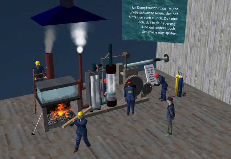

Koriander Geschrieben 27. Dezember 2020 Geschrieben 27. Dezember 2020 Hallo zusammen, in einigen meiner Anlagen ist der "automatische Richtungswechsel" von Loks fundamental wichtig. Beispielsweise bei meiner Dampfmaschine (siehe Foto). Nachdem diese Funktion nun in V6 wegfällt - meine Frage: Gibt es einen Trick, um ohne umständliche EVs den selben Effekt, also die automatischen Richtungsumkehr am Ende eines Gleises, zu erreichen? Viele Grüße von Koriander
