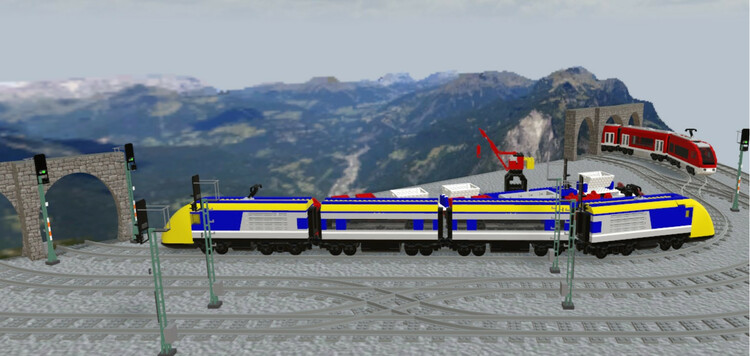

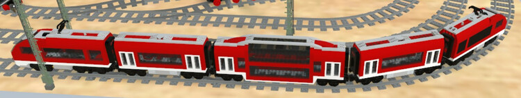

Hallo Klemmbausteinfreunde, @Mattze,
für die vielen neuen Gleise hier mal ein Zug als Entwurf
908A5F6D-9832-43D7-A148-CD5DACDA15D4
Gruß Hermann

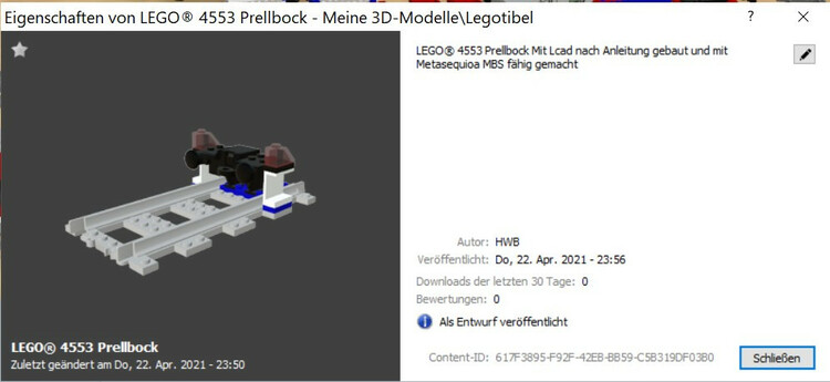

für die vielen neuen Gleise hier noch ein Prellbock als Entwurf
617F3895-F92F-42EB-BB59-C5B319DF03B0
Gruß Hermann
Hallo Herrmann,
der Prellbock ist super, der Zug ist der Hammer. Bin gespannt auf mehr! Weiter so!
Gruß Mattze

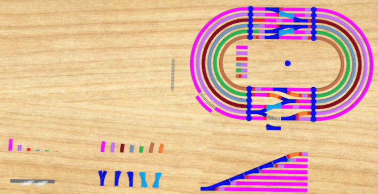

langsam wird die Platte voll (2000 x1700 mm)
wird Zeit mit der Bahn in den Garten zu gehen
Gruß Hermann

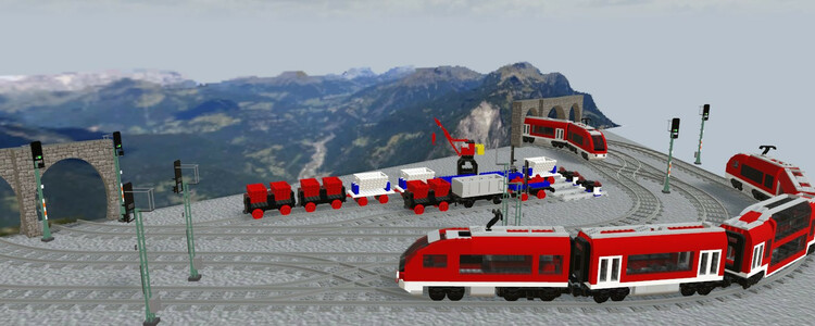

ich habe die Platte mal ein bisschen aufgeräumt
foder.thumb.jpg.486b7b74ee9e8d4f9a66fcd74804be7f.jpgfoder.thumb.jpg.6263faf19339d10ac914ac298f71f39b.jpgfoder3.thumb.jpg.2be768267d3b4e172ae8949049177823.jpg
Gruß Hermann

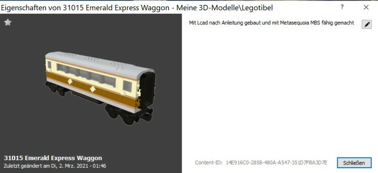

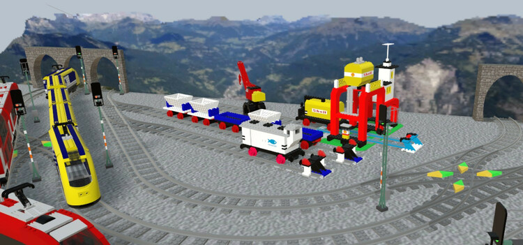

hier mal der erste Waggon vom Emerald Express
Gruß Hermann

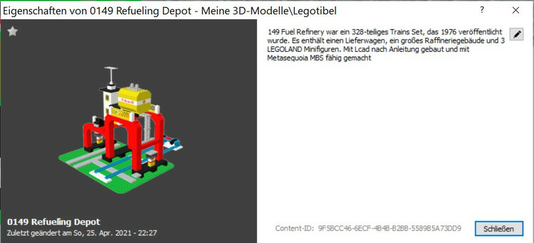

hier mal was anderes als Züge
Gruß Hermann

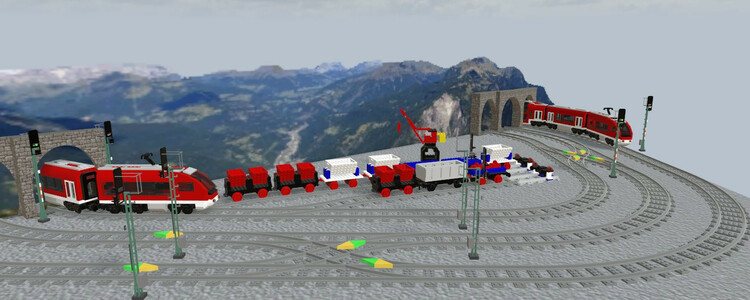

und noch mal auf der Platte
Gruß Hermann

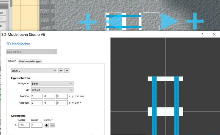

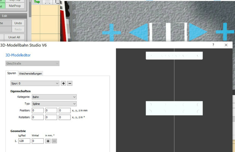

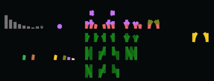

Hallo @Henry, @Neo,
ich bekomme das blaue Gleis nicht als Gleis hin nur als 3d Objekt, woran kann das liegen?
Stelle ich die Spur auf spline sieht es so aus
bei virtuell sieht es so aus
Gruß Hermann
Hier mal die Blauen als 3D Modelle im glb Format
150 151 154 glb.zip
Hallo Hermann,
Spline-Modelle dürfen nur aus einem Material bestehen und aus nicht mehr als 250 Polygonen.
Gruß Hermann

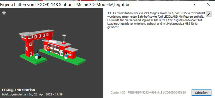

Klasse! Fragen:
1. Rastet das Gleis bei LEGO 148 korrekt ein, oder muss man den Bahnhof selbst genau positionieren?
2. Gäbe die Möglichkeit, bei der 149 das Gleis wegzulassen, so dass man da auch mit neueren LEGO-Gleisen arbeiten kann? Oder ist/wird das eine Tauschtextur?
Hallo @Mattze,
1. Den Bahnhof kannst Du frei über dem Gleis positionieren, aber Vorsicht er ist nach der originalen Bauanleitung gebaut un daher zu niedrig für die neueren Züge.
2. Das Gleis kann ich in einer Variation weglassen

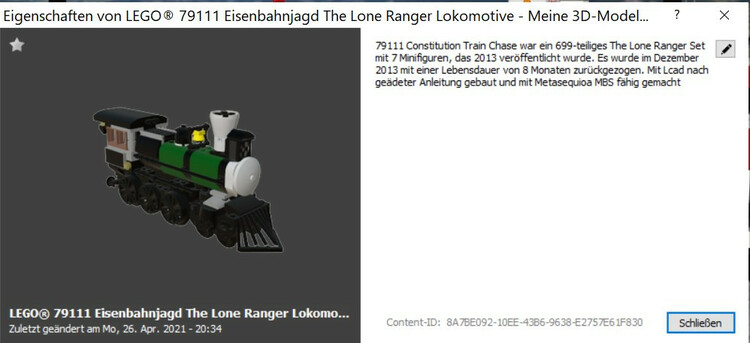

und hier mal die Lokomotive des Lone Ranger
514135351_79111EisenbahnjagdTheLoneRangerLokomotive.thumb.jpg.263eb56be47af13d56218dfcc166c9f8.jpg
Gruß Hermann
