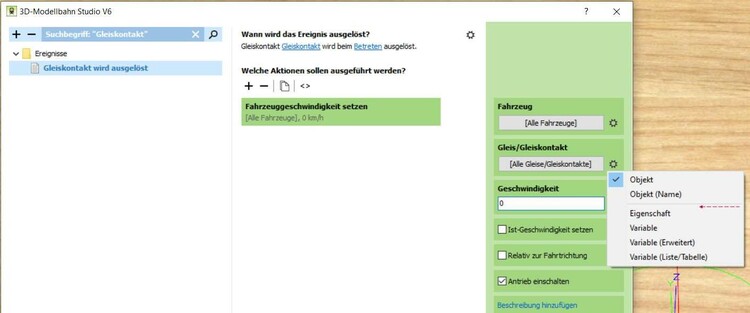

Hallo @Neo,
bei mir fehlt in der aktuellen Beta V6.2.1.0 bei den Optionen beim Setzen der Fahrzeuggeschwindigkeit an einem Gleiskontakt jetzt der Menüpunkt "Auslöser" bei Gleis/Gleiskontakt, siehe BIldGleiskontakt_V6210.thumb.jpg.52fba6737dc5cb8fa5d1ff84bbf791e8.jpg
Walter
Bearbeitet von walterKY
Korrektur
Hallo Walter,
danke für den Hinweis, das Problem wird mit der finalen Version behoben sein.

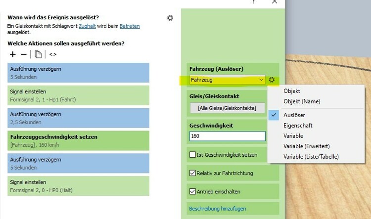

Muss der Auslöser nicht im obersten Feld gesetzt werden?
Ja genau, habe ich übersehen, danke!
LG  Atrus
vor 2 Stunden schrieb ThoLav:
nicht zwingend (je nach Vorhaben)
Du kannst theoretisch überall dort, wo ein Objekt angesprochen werden soll, festlegen, dass das Objekt dasjenige sein soll, welches das Ereignis ausgelöst hat.
Bei der Zuweisung der Fahrzeuggeschwindigkeit ist es allerdings sinnvoll, als Adresse das auslösende Fahrzeug zu nehmen. Der Umweg über "Das Fahrzeug, welches auf dem getriggerten Kontakt steht" bringt meines Erachtens keine Vorteile, sondern scheint mir "von hinten durch die Brust ins Auge".
Ja genau, dann weiß ich zu diesem Moment ja welcher Zug gerade auslöst und welche Settings vorzunehmen sind und brauche nicht noch einmal fragen. Sollte eh schon alles klar sein. Meinst du das so Götz?
LG  Atrus
Ja, so hatte ich es gemeint.

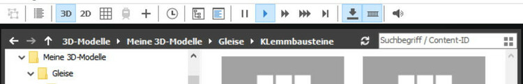

Hallo Neo,
es fiel mir erst jetzt auf:
Wenn ich Freischwebende Fenster benutze, muß ich das Katalogfenster manchmal in der Breite so verringern, daß die Katalogzeile nicht mehr komplett angezeigt wird.
Dann kann ich das Fenster nicht mehr mit der Maus anfassen, um es zu verschieben.
Dies gelingt erst, wenn der Katalogpfad komplett angezeigt wird.
