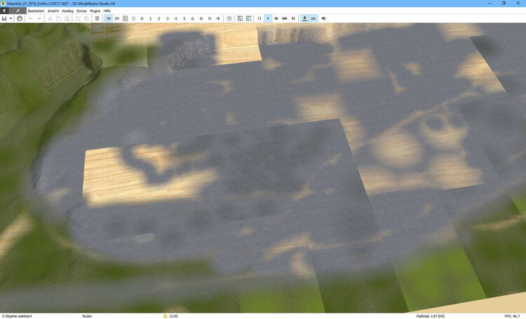

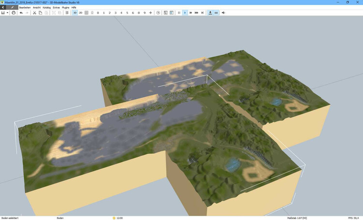

EmKo Geschrieben 18. Mai 2021 Geschrieben 18. Mai 2021 Hallo, hab ich mir jetzt den ganzen Tag den Kopf zerbrochen warum auf einmal beim auftragen der Bodentextur solche Fehler auftreten. Manche Felder lassen sich gar nicht bemalen, andere bekommen plötzlich wieder die Grundfarbe Holz. (siehe Bild 1) Ich war schon fast am Verzweifeln und wolte hier im Forum nachfragen, aber da habe ich per Zufall die Grundplatte verschoben ohne es eigentlich zu wollen, und siehe da... Ich muss sie wohl irgendwann ausversehen dupliziert haben (siehe Bild 2) und so kommt es dann das ich wohl mahl auf der einen und dann wieder auf der anderen herumgemalt habe. Durch die Überlappung kommen dann die Fehldarstellungen zustande. Also es ist wie meistens, der Fehler befand sich mal wieder vor dem Bildschirm und nicht im Programm. Euch noch einen schönen Abend Gruß Michael
streit_ross Geschrieben 18. Mai 2021 Geschrieben 18. Mai 2021 Hallo Michael, die Problematik mit einer versehentlich kopierten Bodenplatte kommt zwar über's Jahr zwar nicht so oft vor, aber gerade erst gestern konnte ich ja einem anderen Forumsmitglied mit genau diesem Hinweis weiterhelfen. Du bist durch Zufall selbst auf die Lösung gekommen. Noch mal Glück gehabt . Typisch für doppelte Bodenplatten ist eigentlich ein Flackern einzelner Texturen, wenn man in der Hauptansicht mir der Kamera über die Anlage fährt oder auch ein Leuchten einzelner Texturen. Das versehentliche Kopieren einer Bodenplatte passiert oft nur deswegen, weil man zB. ein kleineres Objekt zum Kopieren beim ersten Klick nicht trifft, stattdessen nicht mitbekommt, dass die Bodenplatte getroffen wurde und dann den erneuten Klick auf das kopierende Objekt macht. Gruß streit_ross

Neo Geschrieben 10. Juni 2021 Geschrieben 10. Juni 2021 Hallo, die Nennung der aktuellen Selektion unten links hilft beim ursprünglichen Problem auch nicht weiter, egal wie prominent darauf hingewiesen wird, da eine duplizierte Bodenplatte den gleichen Namen wie das Original trägt. Aber ich glaube, dass das Problem eh von Version zu Version kleiner wird, denn mit V6 lässt sich nicht mehr versehentlich per "Alt-Klick" etwas duplizieren, hier erfordert es schon eine gewisse Mausbewegung. Viele Grüße, Neo
