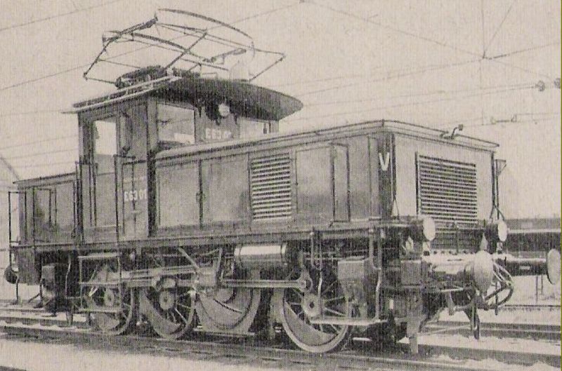

BahnLand Geschrieben 25. Juni 2021 Geschrieben 25. Juni 2021 Hallo, Ergänzung: Bei den Altbau-Elloks gab es früher nur Stromabnehmer mit einfachen Schleifstücken. Die mussten dann beide an der Fahrleitung anliegen, um mögliche Spannungs-Unterbrechungen (z.B. durch minimal abfedernde Stromabnehmer) zu vermeiden. Erst mit der Einführung des Doppelschleifstücks konnte dann auf das gleichzeitige Anlegen beider Stromabnehmer verzichtet werden. Bevor es die Stromabnehmer mit Doppelschleifstück gab, besaßen die alten Elektroloks mit nur einem Stromabnehmer (z.B. E60 und E63) eine Spezialanfertigung mit zwei einfachen Schleifstücken, um auch damals schon mit nur einem Stromabnehmer eine unterbrechungsfreie Stromzufuhr zu gewährleisten. Viele Grüße BahnLand
