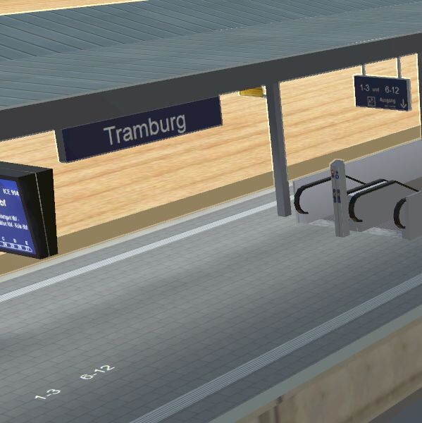

Ich habe eine Frage an @Neo bezüglich Texten im Modell. In Wiki lese ich das: Jede Basis- und Emissive-Textur unterstützt Beschriftungen. Die Informationen werden aus einer TXT-Datei ausgelesen (UTF-8 kodiert), die den gleichen Namen wie die Textur besitzt. Beim Bau meiner Bahnsteige verwende ich zwei Texturen und für die jeweilige Textur gibt es die entsprechende Textdatei. Aber nun muss ich feststellen, dass die Texteingaben der einen Datei auch auf Flächen angezeigt wird, welche der anderen Datei zugeordnet sind:
Der Text des Schildes über der Rolltreppe wird auch auf der Fläche des Bahnsteigbodens (mehrmals) angezeigt. Liegt es daran, dass für das Schild selbst die kleinere Texturdatei verwendet wurde, für die Bemalung von Rahmen und Aufhänger aber die große Multitexturdatei? Die Texturen haben unterschiedliche Namen, BstA.png für die große Datei und Schilder.png für die kleine Datei. Oder liegt es daran, dass nur eine Datei als Basisdatei akzeptiert wird? Aber dann dürfte die Texteingabe ja nicht auf dem Rolltreppenschild erscheinen, was sie aber macht. Wo also liegt der Fehler?

Kann es sein dass der zugewiesene Text-Bereich in der Textur nicht "exklusiv" genutzt wird sondern auch andere Bereiche des Modells darauf liegen?
Danke für euere Hilfestellungen, @Neo , @EASY und @maxwei . Manchmal braucht man etwas Abstand zur Bastelei, um einen Fehler zu finden. In diesem Fall lag es an der Emissive. Ich bin nämlich immer noch am experimentieren, wie ich die Texturen am sinnvollsten gestalte. Und da war das Rolltreppenschild ursprünglich auf der großen Datei, aber da nicht passend. Nur hatte ich da auch eine Emissive-Textdatei mit den Werten erstellt, und die hat dann den Effekt ausgelöst. Tja, manchmal sehe ich den Wald vor lauter Bäumen nicht - aber das Problem ist dank euerer Hinweise jetzt gelöst.

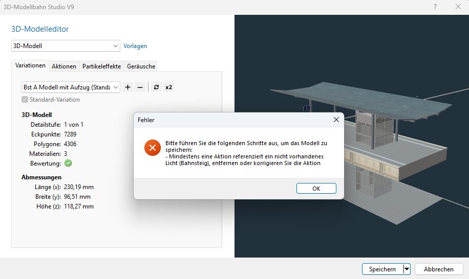

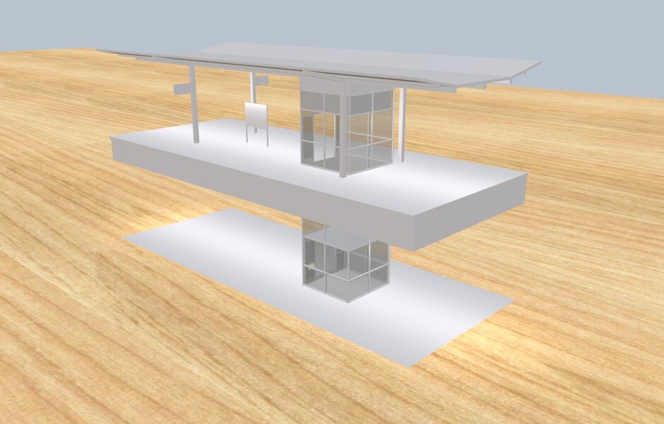

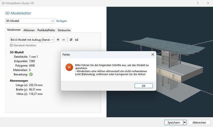

Neuer Tag - neues Problem. Heute geht es um die x-Datei. Zur Zeit arbeite ich am Augsburger Bahnsteig mit Aufzug, das ist eine Variante des geplanten Projektes. Das bringt es mit sich, dass ich immer wieder das Modell in den persönlichen Ordner lade, um eventuelle Unstimmigkeiten sofort beheben zu können. Aber heute Abend gibt mir das MBS diese Fehlermeldung, wenn ich das Modul aktualisieren will:
Aber die letzte Änderung bezog sich nur auf eine Textdatei, es wurde nichts geändert. Und in der x-Datei ist das Licht auch enthalten:
   Frame _MeshLightBahnsteig {
    FrameTransformMatrix {
     1.000000, 0.000000, 0.000000, 0.000000,
     0.000000, 1.000000, 0.000000, 0.000000,
     0.000000, 0.000000, 1.000000, 0.000000,
     0.000000, -0.057471, 0.000000, 1.000000;;
    }    # <frametransformmatrix>
Das Licht ist auch in allen anderen Varianten enthalten, die Daten sind auch identisch. Stellt sich mir die Frage, weshalb mir das MBS diese Fehlermeldung zeigt. Ich habe das Modell auch separat hochgeladen, aber auch da wird das _MeshLight nicht angezeigt. Ich hänge die x-Datei mal hier mit an, vielleicht entdeckt ja jemand die Ursache?

Bst A Modell mit Aufzug.zip
Hallo @Klartexter,
ich konnte dein Modell nicht ins Studio laden, da mir zumindest eine Textur fehlt. Deshalb nur eine Vermutung von mir: in der X-Datei ist z.B. Licht 2 aufgelistet. Unten im Animation-Anhang ist kein Licht2 vorhanden, sofern du es schaltbar haben wolltest. Zwei Dinge die du tun kannst: zum einen, im Editor ganz aus den Aktionen rausnehmen, oder im Animationsanhang die Einträge tätigen.
Anm.: X-Datei vom 07.08. (wenn das die aktuelle Datei ist).
Walter, könnte auch sein das ich falsch liege.
Gruß Karl
Hallo Walter,
nachdem ich zu der x-Datei die "fehlenden" Texturen durch eigene "Dummy"-Texturen ersetzt hatte, konnte ich die x-Datei erfolgreich in das Modelbahn-Stdio hochladen.
ich kann daher den bei Dir aufgetretenen Fehler nicht nachvollziehen.

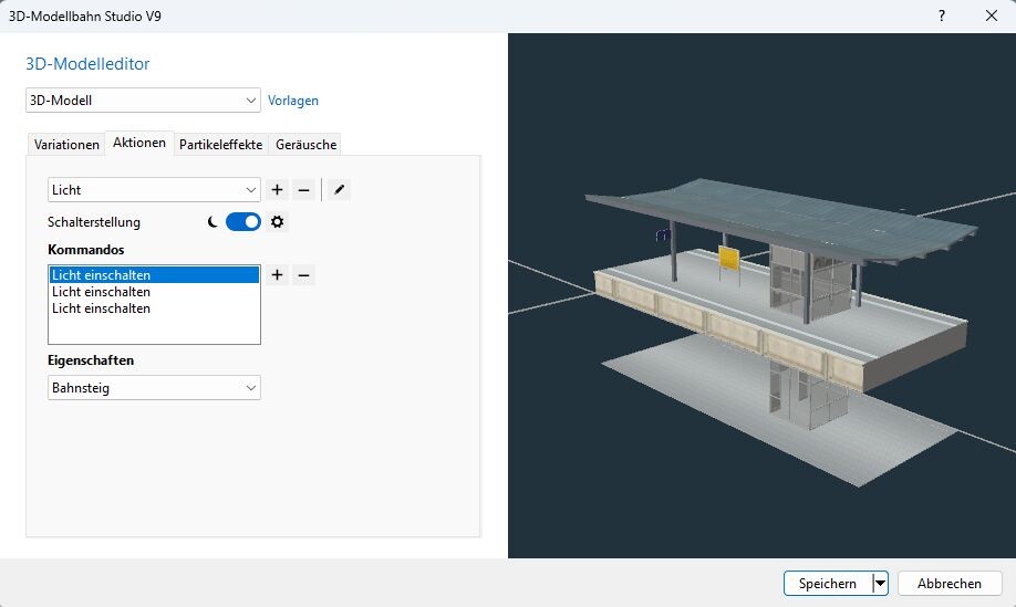

Wie sehen denn deine Aktionen aus. Irgendwo dort referenzierst du das Licht "Bahnsteig".
vor 50 Minuten schrieb BahnLand:
Ich kann daher den bei Dir aufgetretenen Fehler nicht nachvollziehen.
Der Fehler liegt ja auch nicht prinzipiell im Hochladen, sondern im nochmals Hochladen, wenn als Aktion für das _MeshLightBahnsteig als Lichtaktion für das Licht "Bahnsteig" schon vorhanden ist. (Dies sagt die Fehlermeldung aus)
Kannst Du die Lichtaktion für das Licht "Bahnsteig" setzen?
vor 57 Minuten schrieb Neo:
Hallo @Neo ,
inzwischen hat sich das Problem gelöst, ich habe das Modul mit den Rolltreppen entfernt, dann erneut hochgeladen und anschliessend das Modul Aufzug hochgeladen. Da nahm es das MBS dann an, obwohl ich auch zuvor noch zwei Versuche hatte, welche die besagte Fehlermeldung brachten. Wo das Licht Bahnsteig referenziert ist, das siehst Du hier
oder unter 1CB7A8DD-EA02-4AEA-9793-A9A37FD19FB9, ich habe die drei Variationen mal als Entwurf hochgeladen. Das Projekt ist aber noch lange nicht fertig, das nur als Hinweis.

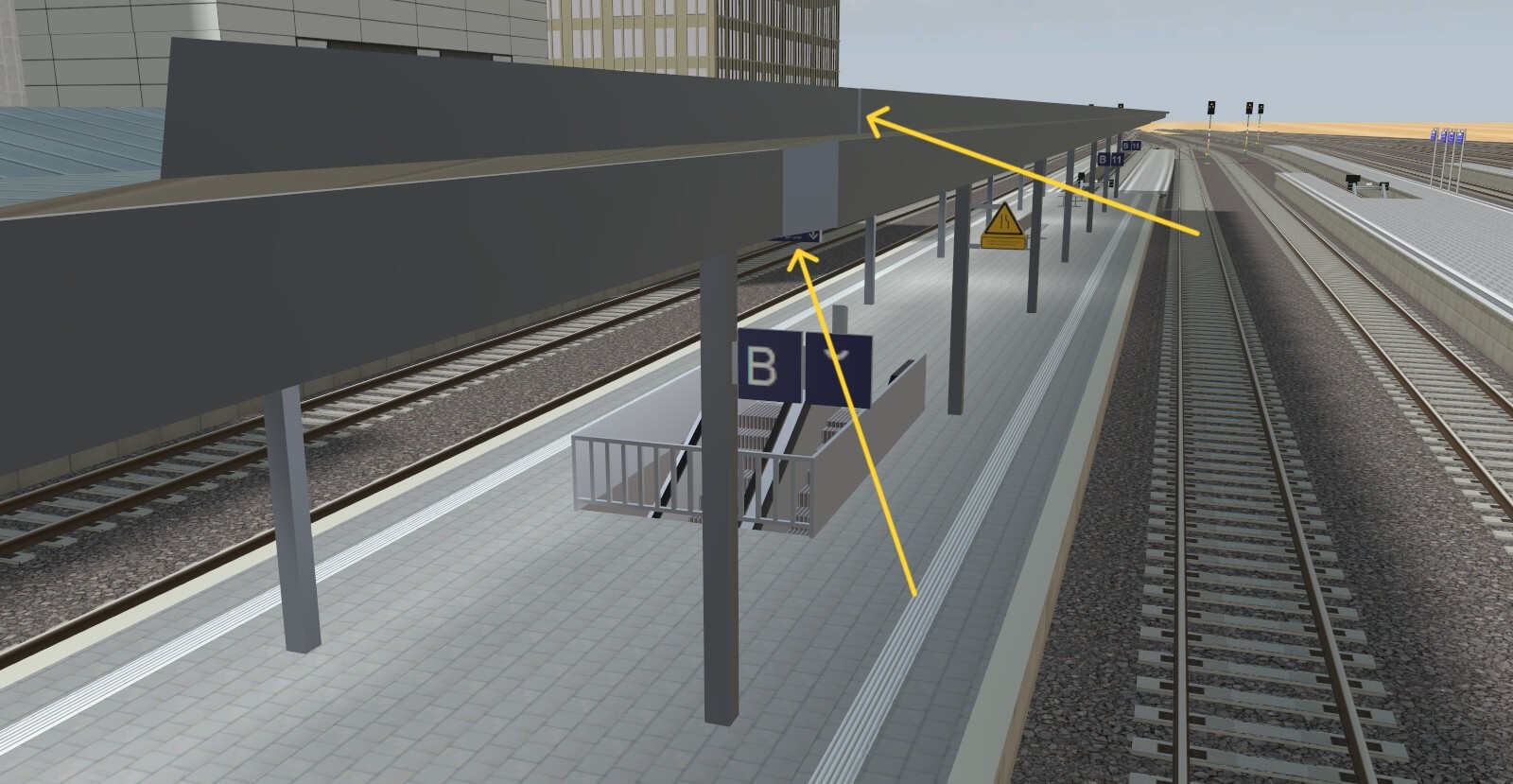

Nochmal ich mit drei Kleinigkeiten
Wird es ein weiteres Modul mit Rolltreppen geben? Denn wenn man das Modul dreht passen die Dächer nicht mehr zueinander. BILD 001

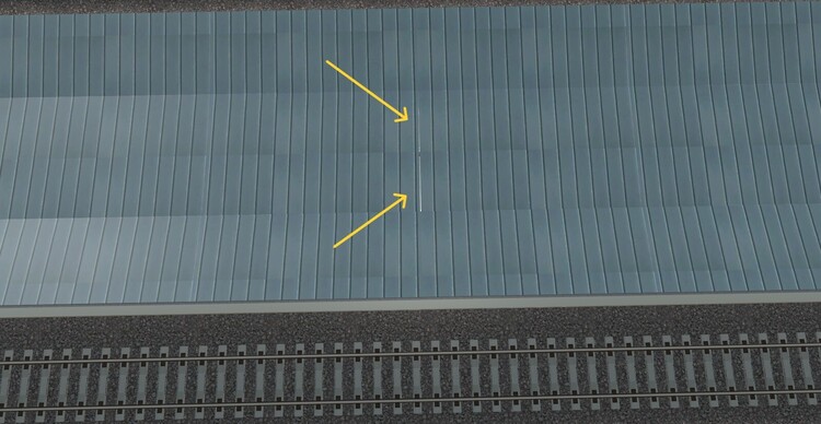

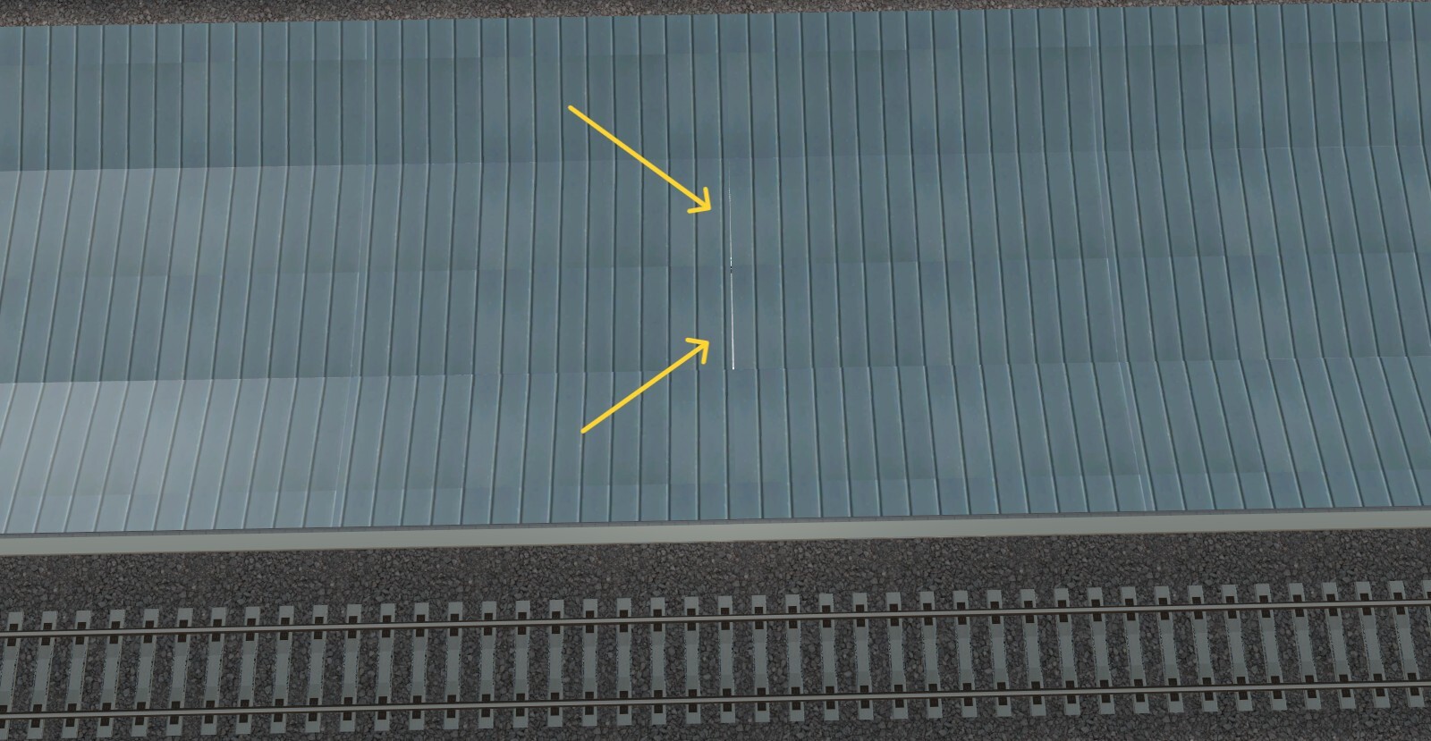

Bei den Dachübergängen sind Lücken. BILD 002
Die Lampen schauen teilweise durch das Dach. BILD 003

Danke auch für die Hinweise bezüglich des Dachs, Ich werde mal schauen, wo da der Faux begraben liegt. Es wird aber noch dauern, Thomas, weil ich zum einen noch geschäftlich tätig bin, zum anderen aber mehrere Module bearbeite. Denn nach einer gewissen Zeit muss ich einfach mal etwas anderes machen, sonst verbeiße ich mich zu sehr in ein Modell. 9_9

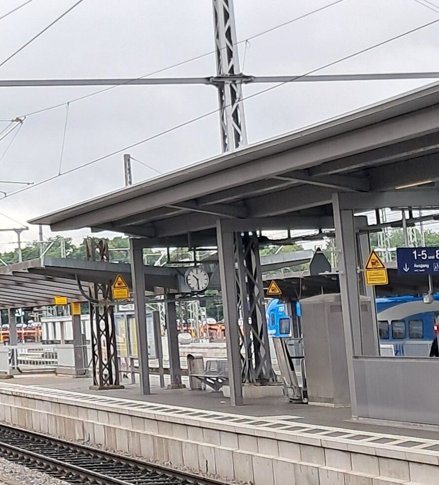

Wie werden denn die "Löcher" in den Dächern realisiert für die Oberleitungsmasten?
Und hast du vor die Dächer in verschiedenen Baustielen zu erstellen. Oder ist das was man auf Google sieht nur wegen der Baustelle und die Dächer haben zum Ende eine einheitliche Form?
Liebe Grüße Thomas
vor 3 Stunden schrieb Thomas_103:
Nein, Thomas, Dächer in verschiedenen Baustielen zu erstellen habe ich nicht vor. Der Augsburger Bahnhof wird schon seit 15 Jahren umgebaut, 2027 soll dann endlich auch die Straßenbahn unter dem Bahnhof durchfahren. Beim Bau des Tunnels waren immer zwei Gleise gesperrt, die Bahnsteige wurden in dem Bereich entfernt, also auch das Dach. Wohlgemerkt, nur der Teil des Bahnsteigs wurde entfernt, der über den zu bauenden Tunnel führte, nicht der ganze Bahnsteig. So sah der ursprüngliche Bahnsteig in Augsburg aus:

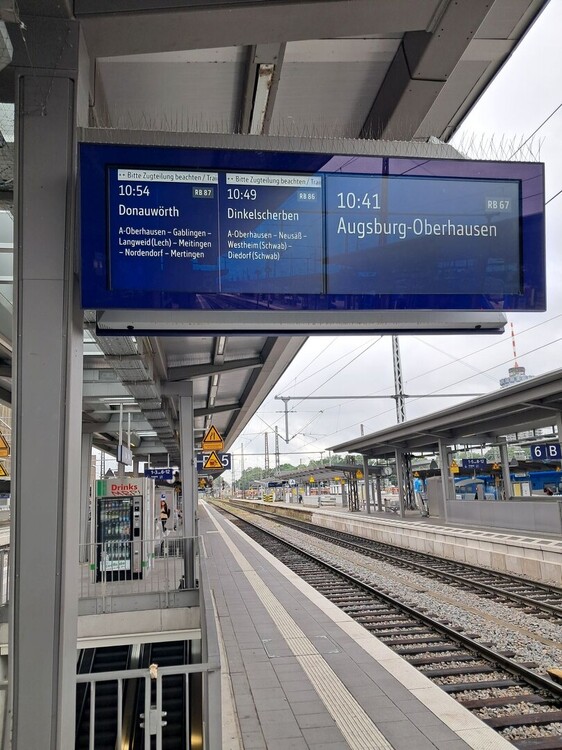

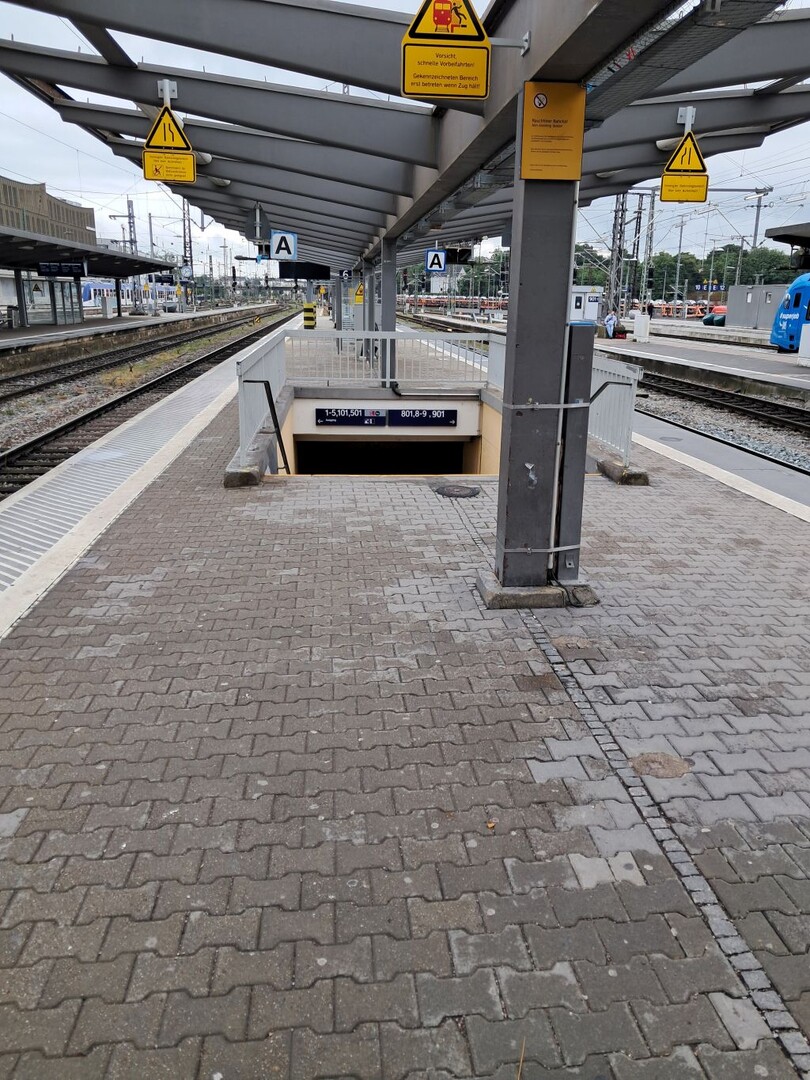

Du siehst, dass Mittelpfosten das Bahnsteigdach getragen haben. Nachdem das Tunnelstück gebaut war, stellte man den Bahnsteig wieder her, aber er bekam ein neues Dachmodell:
Hier siehst Du den Unterschied zwischen alt und neu, und dann weißt Du auch, welche Version ich nachzubauen versuche. Das Dach hat im Original auch Stellen, welche verglast sind, aber da habe ich Abstand von genommen.

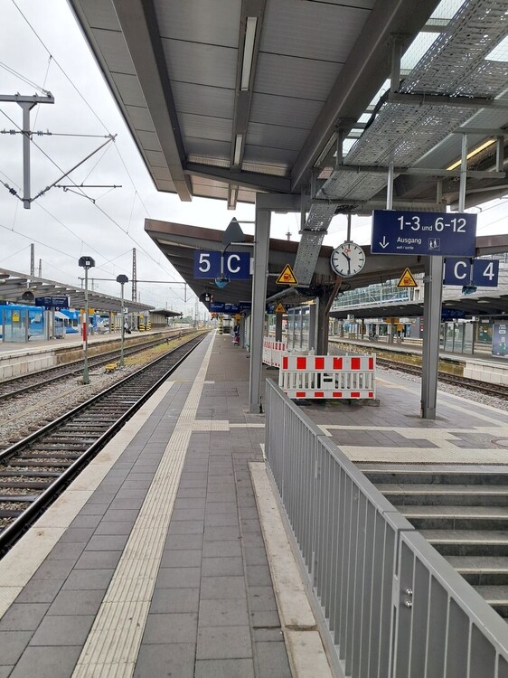

Wie Du an diesem Bild erkennen kannst, steht der Strommast nun mittig auf dem Bahnsteig, hier ein Ausschnitt des Bildes:
Das Bild verdeutlicht auch, wo der Mast früher stand. Im Prinzip habe ich nicht vor, auch Strommasten zu bauen, das kann der Brummi besser. Aber ich kann, falls gewünscht, eine Öffnung einbauen ins Dach, die wird dann bei Bedarf geöffnet via Animation. Das Dach habe ich übrigens schon geprüft, da ist mir wieder mal ein Fehler unterlaufen. Jetzt sind beide Seiten identisch, aber nicht im Entwurf! Denn ich muss jetzt das Dach erst bei den einzelnen Modulen umtauschen, wenn sich was beim Entwurf ändert, dann schreibe ich das hier rein. Und nun ruft mein Bett nach mir.
