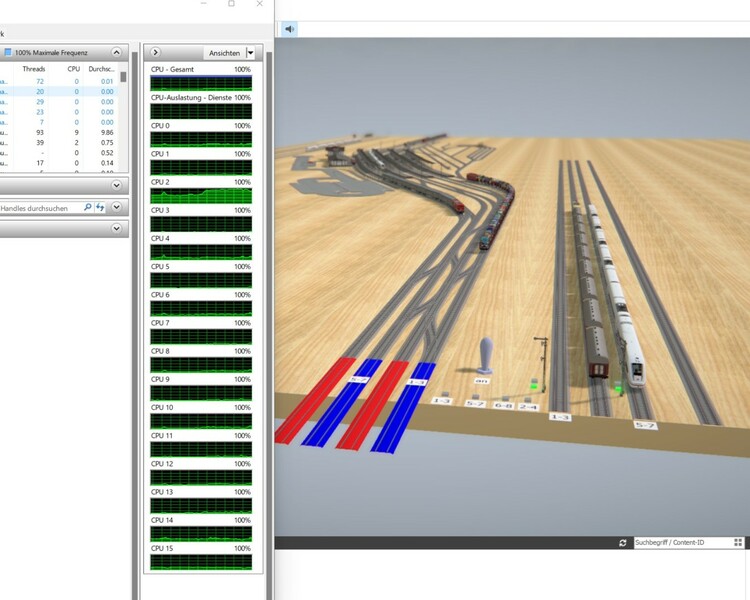

JimKnopf Geschrieben 6. Oktober 2021 Geschrieben 6. Oktober 2021 Hallo @Neo, ich habe diese kleinen Ruckler auch. Auf der Anlage waren 4 Depots für die Autos und 5 Depots für die Züge. Die Anlage habe ich daraufhin zurückgebaut, für die Autos sind die Depots geblieben und für die Züge gibt es jetzt wieder einen Schattenbahnhof. Jetzt habe nur noch ganz wenige Ruckler. An der PC Ausstattung kann es eigentlich bei mir nicht liegen. Habe mal die Anlage von @Ralfbold2 geladen, sie zittert auch bei mir sehr stark. Gruß Axel
Ralfbold2 Geschrieben 6. Oktober 2021 Autor Geschrieben 6. Oktober 2021 @Jim Knopf Hallo die von dir gezeigte Anzeige interessiert mich wie ist an diese zu kommen für meinen PC? Gruß Ralf

JimKnopf Geschrieben 6. Oktober 2021 Geschrieben 6. Oktober 2021 Hallo @Ralfbold2 Google mal nach HWiNNFO64 es ist kostenlos bei Chip oder Computerbild zu haben. Gruß Axel

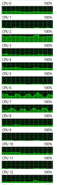

opax Geschrieben 7. Oktober 2021 Geschrieben 7. Oktober 2021 ich habe die Ruckler auch, immer wen mein Güterzug mit 20 Anhänger in ein Depot verschwindet mein ich. Gruß opax63
Little Geschrieben 7. Oktober 2021 Geschrieben 7. Oktober 2021 vor 4 Stunden schrieb opax63: ich habe die Ruckler auch, immer wen mein Güterzug mit 20 Anhänger in ein Depot verschwindet mein ich. ....das kann ich so bestätigen. ich habe festgestellt, das während die Anlage läuft, nur ein Kern (und der fast zu 100%) von meinem i9-Prozessor beansprucht wird. Vielleicht hilft das ja zur Fehlereingrenzung - wenn es dann ein Fehler ist...
Neo Geschrieben 7. Oktober 2021 Geschrieben 7. Oktober 2021 Hallo, um einen Fehler handelt es sich nicht, das Ein- und Auschecken von Zügen in/aus Depots läuft zu 80% bereits im Hintergrund ab, aber wie so oft machen die letzten 20% die größte Arbeit. Hier kommt es aufgrund von älterem Code bei langen Zügen zu kurzen Verzögerungen, die sich je nach System in Rucklern bemerkbar machen. Ich werde das Verhalten aber mit den nächsten Updates noch verbessern können. Viele Grüße, Neo
MichelLombart Geschrieben 7. Oktober 2021 Geschrieben 7. Oktober 2021 vor 9 Minuten schrieb Little: ich habe festgestellt, das während die Anlage läuft, nur ein Kern (und der fast zu 100%) von meinem i9-Prozessor beansprucht wird. Vielleicht hilft das ja zur Fehlereingrenzung - wenn es dann ein Fehler ist... Interessant, auf meinem i7 werden alle vier Kerne verwendet und ich habe keine Probleme bei der Freigabe von Einlagen.
HaNNoveraNer Geschrieben 7. Oktober 2021 Geschrieben 7. Oktober 2021 Bei mir wird das auch schön aufgeteilt:
