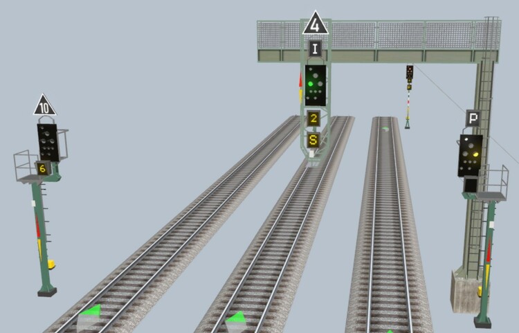

Hallo Brummi,
schalte mal die Animation „Sh1 aus“ auf „1“ an. Und dann im Signal nacheinander die Stellungen 6,7,8,10.
Müssre bei Signalstellung „10“ die Lampe unten links dann nicht aus sein?
Und da nur Sh1 auf aus steht müsste bei Stellung „9“ doch das gelbe Dreieck leuchten.
Das geht aber erst, wenn ich „Zs7 aus“ einmal auf an und dann wieder aus gestellt habe.
Schalte ich Sh1 wieder auf aus und wieder an, ist das gelbe Dreieck bei Stellung „9“ wieder weg.
Bearbeitet von Hawkeye
Hallo Hawkeye,
vielen Dank für deinen Test. Das Zs7 ist korrigiert. Da hatte sich in der Animation ein falscher Wert eingeschlichen. Das Signal ist erneut hochgeladen.

ich werfe mal noch die Hauptsignale in den Ring.
CF44DE2E-E4E9-4E05-BA2B-A646FBF22763

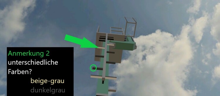

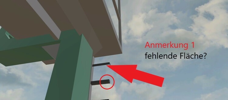

Lieber @Roter Brummer,
mir sind noch ein paar Verbesserungsmöglichkeiten bei dem Ks-Hauptsignal aufgefallen, die ich mithilfe der untenstehenden Bilder verdeutlichen möchte. Die 3 Anmerkungen betreffen sowohl das Ks-Mehrabschnittssignal als auch das kürzlich vorgestellte Ks-Hauptsignal und in diesen Modellen aber nur die Variationen Ks Mehrabschnittssignal links und Ks Mehrabschnittssignal rechts respektive Ks Hauptsignal links und Ks Hauptsignal rechts.
Anmerkung 1
Ist es richtig/erwünscht, das an der obersten Leitersprosse, die untere Fläche fehlt, da man ja durchaus Flächen reduzieren möchte aus Performancegründen?
Anmerkung 2
Hier sind mir unterschiedliche Farben (einmal beige-grau, einmal dunkelgrau) an den Unterseiten der Sprossen aufgefallen.

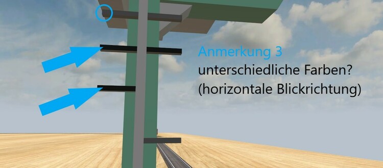

Anmerkung 3
Die dritte Anmerkung ist ähnlich zur zweiten. Aus horizontaler Blickrichtung betrachtet sind die 2. und 3. Sprosse (von oben aus gesehen) schwarz, während die erste Sprosse dunkelgrau ist. Ist dies so gewollt?
Bitte nimm mir das nicht übel, dass ich die Modelle so akribisch überprüfe?B| Nichtsdestotrotz finde ich es einfach Klasse, dass du die Ks-Signale baust, die wirklich pfiffig sind.
Liebe Grüße, Tim
Hallo Tim,
vor einer Stunde schrieb tim-fischertechnik:
Wieso, dafür ist so ein Test doch da.
Ich habe die entsprechenden Modelle jetzt überarbeitet und erneut hochgeladen.

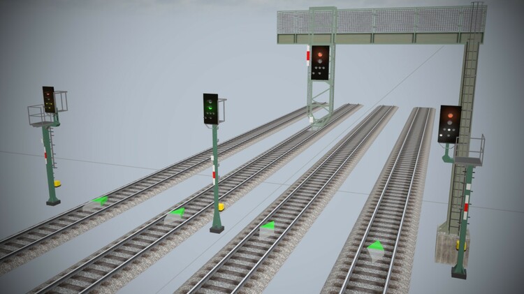

hier kommt Zuwachs in Form von Vorsignalen.
15EC520B-E45D-4DE2-8E5B-DD481408A0EB
Als nächstes werden die Vorsignal-Wiederholer in Angriff genommen. Da die Anzahl der möglichen Signalbilde dort eine andere ist, müssen die Wiederholer ein eigenständiges Modell werden.

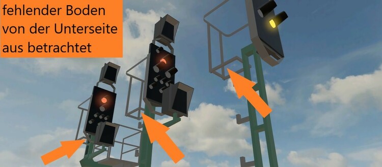

Hallo @Roter Brummer,
heute habe ich wieder einen Test gemacht und dabei ist mir folgendes aufgefallen.
Ist es gewollt, dass der Boden des Signalkorbs nur von oben aber nicht von unten aus sichtbar ist? Dies betrifft alle drei Signale (Mehrabschnittssignal, Hauptsignal und Vorsignal) und darin jede Variation außer die "Ausleger-Variationen".

vor 12 Stunden schrieb tim-fischertechnik:
Oh Mann! Da muss man erst mal drauf kommen, ein Signal von unten zu betrachten:D Ich hab immer schön von vorne geguckt, ob alle Lichter richtig gehen:D Das nennt man dann wohl Betriebsblindheit.
Aber du hast natürlich recht; das muss korrigiert werden. Nicht, dass ein Bahnmitarbeiter von unten hochsteigt und oben steht schon einer:)
nachdem ich das Laptop auf den Kopf gedreht hatte, konnte ich die Änderungen begutachten:D Die Signale sind korrigiert.
