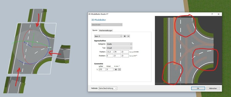

Hallo @BahnLand,
die Problematik des Erstellens von Kreuzungen mit „3D-Modell“ und „virtuellen Spuren“ ist mir aus V6 noch bekannt, da hatte ich schon ein paar Kreuzungen aus der „Landstraße“ gebastelt, weil es keine (oder kaum welche) gab. Markierungen mussten extra angepasst werden, ist bekannt.
Diese Eigenbauten will ich ja auch in V7 einsetzten, jetzt eben nur ohne Weichen.
Stadtstraßen sind wegen der Bordsteine so nicht herstellbar, deshalb hatte ich versucht die neue Vorlage aus dem Katalog zu verändern. Aber wenn es nicht geht, ist nicht schlimm, man muß es aber eben nur wissen und verstehen. Also Danke für die Erläuterung.

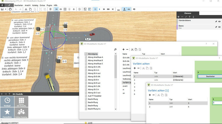

es gibt ein Update für die Abzweigung Content-ID: 3924F36F-35F6-4952-B042-2C9DAE554A45
Diese Abzweigung kann nun die 'abgesprochene Vorfahrt', im Falle gleichberechtigter Fahrzeuge. Das Fahrzeug A wird zuerst fahren und die Situation auflösen.
Für die Hauptstraße wird das eigentlich nicht gebraucht, aber es ist nun recht einfach aus dieser Abzweigung eine echte links-vor-rechts-Abzweigung zu machen. Es muss nur die 'Vorfahrt achten'-Tabelle der OV in der Abzweigung angepaßt werden. Für die einzelnen Spuren lauten die Einträge: 1: 5 und 6 , 2: nichts, 3: nichts, 4: 1 und 2, 5: nichts, 6: 3 und 4 (Bild ist für Eintrag 1).
Und vielleicht sollte man dann die Schilder alle weglassen...
Empfehlenswert ist es, dies zu modifizieren, solange alles noch eine Gruppe ist, denn dann kann man sich die angepaßte Abzweigung auch wieder als 'Neu aus Selektion' in 'Meine Modelle' holen.

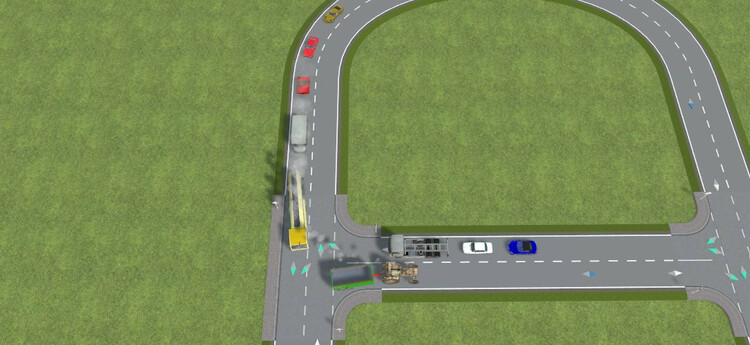

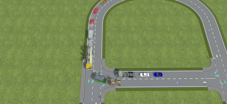

ALARM! Ich habe jetzt mal die 'schnellen' Kontakte eingebunden und da passiert etwas, dass uns und @Neo Kopfzerbrechen bereiten könnte.
Ich habe zwei Bilder angehängt, die nach Einzelbildschaltung unmittelbar hintereinander gemacht wurden:
  Täter ist der Anhänger des Traktors. Der hüpft doch tatsächlich mit dem Heck auf die Nachbarspur! Und das hat nichts mit dem Projekt oder den Gleiskontakten zu tun. Das macht er auch so!

auf deinen Bildern wirkt es, als hätte sich das Ziel zwischen Bild 1 und Bild 2 geändert, obwohl der Traktor die Kreuzung noch gar nicht verlassen hat.

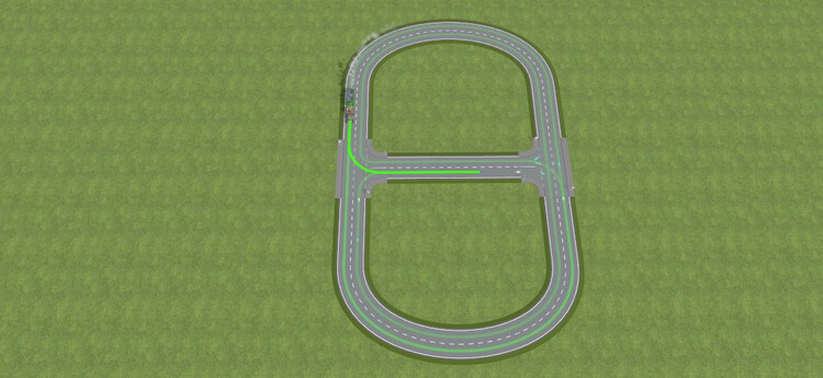

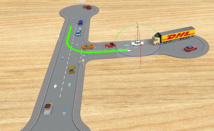

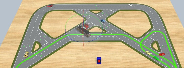

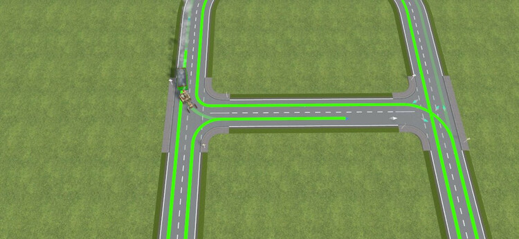

Kann es sein, dass bei EV-Zuweisung der Weg während der Fahrt geändert wird, wenn es mehrere Möglichkeiten gibt?
Ich habe hier mal die Situation bei manueller Zuweisung. Da schlägt er sogar drei Wege vor! Und ich drücke jetzt mal nicht auf 'Übernehmen'.

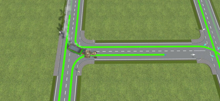

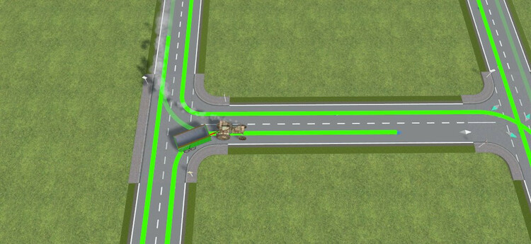

Der dritte Weg sieht so aus, wie in Bild 2 und da kommt Hawkeye's Bemerkung ins Spiel und Neo's Vermutung. Der Trecker nimmt nun den ersten der Wege (Bild 3). In Bild 4 ist noch alles okay, in Bild 5 ist er über die Weiche und jetzt geht er auf die dritte Möglichkeit rüber, der Hänger hüpft.
Also: wenn wir über die EV zuweisen, was passiert? Hält er die Möglichkeiten offen? (das ist das, was prinz schon vor längerem vermutet hat und wo ich gar nicht dran denken wollte...) Für die Abzweigung bräuchten wir logischerweise den kürzestmöglichen Weg.

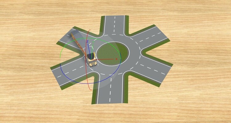

Hallo @Andy,

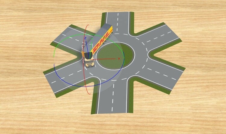

hier mal ein einfacher Test mit einem Sattelzug in einem Kreisverkehr.
Hier tritt der gleiche Effekt auf. (Wenn kein Fahrziel definiert ist.)
In V6 habe ich das Problem durch ein Aufteilen der Kreuzung in Anfangsweichen in der Kreuzung und drei einzelne Endweichen gelöst. und diese 4 Teile dann zusammengesetzt. Der Tipp kam damals wohl von Götz oder Bahnland. Damit ging es besser.

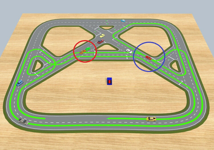

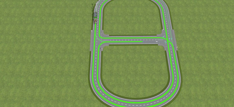

dass das Heck der Autos gelegentlich "flattert", habe ich auf meiner Testanlage für die gebauten Straßenelemente ebenfalls erlebt. Allerdings liegen hier etwas andere Voraussetzungen vor. Dennoch stelle ich hier die Anlage einmal ein. Vielleicht kann @Neo hier eine mögliche Ursache auch für das Flattern des oben beschriebenen Anhängers erkennen.
Straßentest.mbp
Ich hatte auf dieser Anlage seinerzeit die neuen Straßenelemente mit einigen Autos mit jeweils individuell eingestellten Pfaden getestet, ohne an den Einmündungen und Kreuzungen mithilfe der EV Synchronisationen einzubauen. Deshalb fahren alle Autos im "Kamikaze"-Stil in die Kreuzungen und Einmündungen hinein, und fahren deshalb auch gelegentlich aufeinander auf (roter Kreis). Genau in diesen Fällen kommt es exakt zum Zeitpunkt des Berührens der Stoßstangen zum "Flattern" des hinteren (auffahrenden) Fahrzeugs, wobei dieses offenbar auf die Fahrspur des Vordermanns "verschwenkt" wird.
Dies ist allerdings nicht exakt dieselbe Situation, wie sie bei dem Problem mit dem Anhänger vorliegt, da dieser sich ja grundsätzlich auf der Fahrspur "seines Vordermanns" (nämlich des Zugfahrzeugs) befindet und daher nicht auf diesen umgeschwenkt werden muss. Es könnte da aber gerade der umgekehrte Mechanismus zum Tragen kommen: Der Zugwagen hat den "Weichenbereich" gerade verlassen, sodass nun der Pfad des nachfolgend in den Weichenbereich einfahrenden Fahrzeugs eingestellt wird, ohne zu berücksichtigen, dass das ausgefahrene Fahrzeug noch einen Anhänge nach sich zieht, der sich noch im Weichenberech befindet, und der somit auf die Fahrspur des nachfolgend einfahrenden Fahrzeugs "umgeschwenkt" wird. Dies ist jedoch nur eine theoretische Vermutung und müsste noch (von @Neo?) verifiziert werden.
Anders stellt sich die Sachlage im obigen Bild innerhalb des blauen Kreises dar. Für das dort sichtbare rote Auto habe ich den hier grün hervorgehobenen Fahrweg eingestellt. Normalerweise kann ein Fahrweg nicht denselben Straßenabschnitt zweimal befahren. Hier würde normalerweise eine Fehlermeldung ausgegeben. In dem blau eingekreisten Abschnitt wird aber nur scheinbar dieselbe Strecke zweimal befahren. Tatsächlich stoßen hier zwei Weichenverzweigungen exakt aneinander, sodaß sich die beiden Pfade gerade berühren oder überkreuzen, ohne einen Millimeter gemeinsamen Pfad zu besitzen. Dies hat allerdings zur Folge, dass das an diesem Pfad entlang fahrende Auto hier auf den "anderen" Pfad "umgeflattert" wird und damit in einer Endlosschleife immer im Kreis fährt, anstatt dem ursprünglichen Pfad weiter zu folgen. Gibt es hier irgend eine Möglichkeit, dieses Probem zu beheben, ohne dass der Pfad des Autos abgeändert werden muss?
