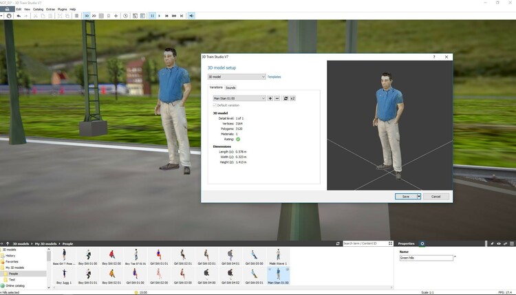

FeuerFighter Geschrieben 15. November 2021 Geschrieben 15. November 2021 Hallo j.katstaller so geht es. Siehe Bilder. Du musst aber ein Modell dafür haben welches Du selber gebaut hast oder ein anderer für Dich zur Verfügung gestellt hat. Gruß FeuerFighter
j.katstaller Geschrieben 15. November 2021 Autor Geschrieben 15. November 2021 Danke, ich muss ganz schön blind gewesen sein, um de Option 3-D Modelle nicht zu entdecken. Vielen Danke für die Augen-OP! Mit selbst gebautem Modell bzw von Jemand anderem, das ist mir klar. Hättest du irgend etwas ganz Kleines für mich, nur vorweg für einen Import-text! lg J.K.

Dad3353 Geschrieben 15. November 2021 Geschrieben 15. November 2021 (bearbeitet) Certainly not small, but the SNCF coach I sent is imported into MBS in exactly the way described above. Not much use as a vehicle on its own, but it proves the importing process quite well. To be imported as a 'Vehicle', 'Without engine', ideally. If that's too big, here's a rather more useful 'Man, Standing', easy to import... Sicher nicht klein, aber der von mir gesendete SNCF-Coach wird genau wie oben beschrieben in MBS importiert. Als eigenständiges Fahrzeug nicht viel zu gebrauchen, aber es beweist den Importprozess recht gut. Idealerweise als 'Fahrzeug', 'ohne Motor' zu importieren. Wem das zu groß ist, hier ist ein etwas nützlicherer 'Man, Standing', einfach zu importieren... Man_Stan_01_00.zip Bearbeitet 15. November 2021 von Dad3353

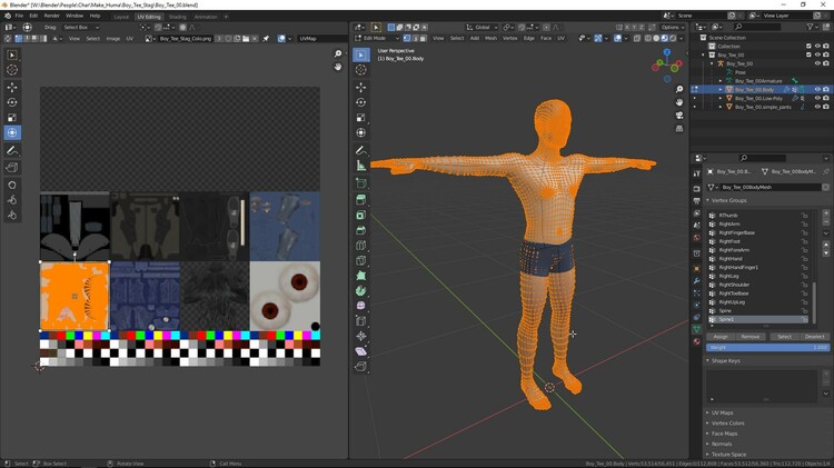

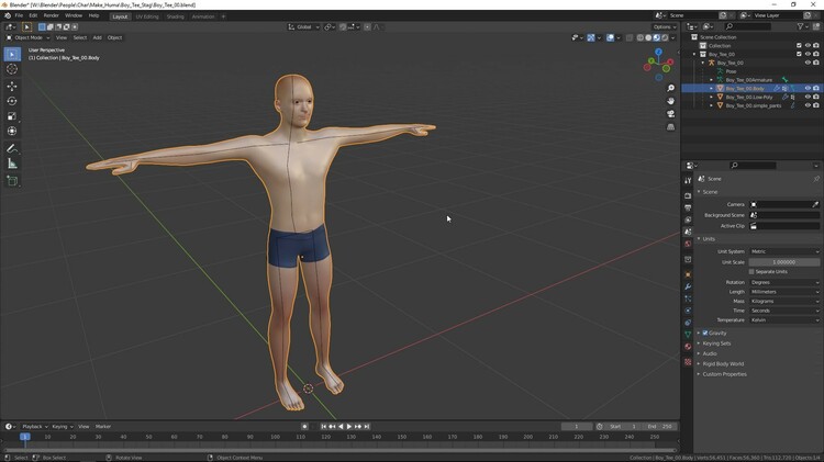

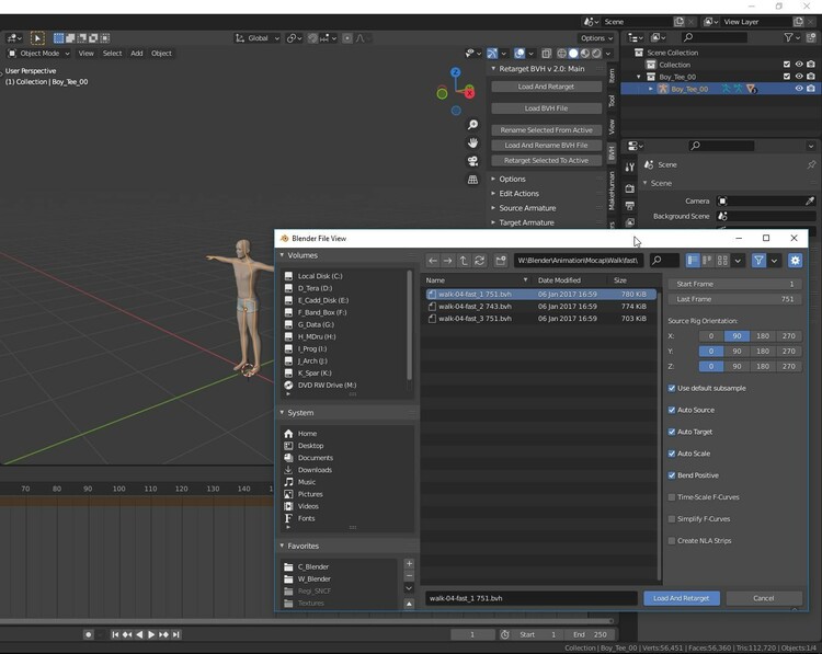

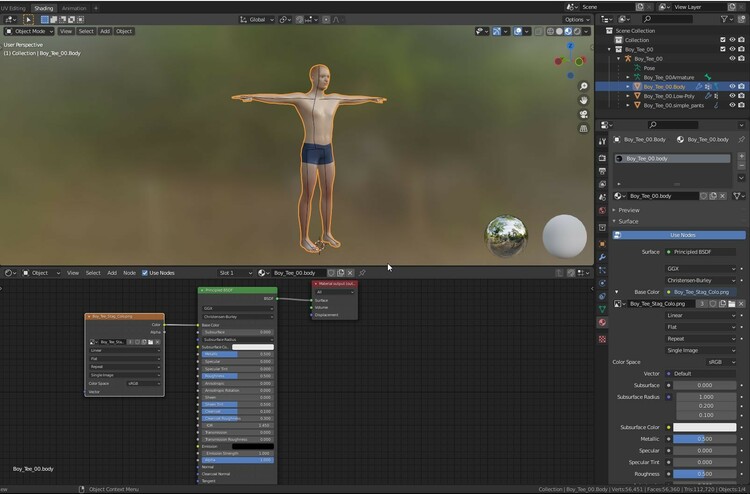

Dad3353 Geschrieben 15. November 2021 Geschrieben 15. November 2021 (bearbeitet) @Little... I have looked at many different approaches, and would still use some for specific tasks; the one I sent came originally from ArchiBase, and I have some animations from TrueBones, such as the tyrannosaur, but my base-line now is Make-Human, which has a 'pipeline' into Blender, making it easy to capture the posed and rigged character, and has excellent compatibility with standard '.bzh' (MoCap...) files, as long as the pose chosen is a 'Tee'. I'm still working on the best process, but am currently setting out a 'standard' multi-texture palette format, with which I can create several characters from one common Texture file. Here's a couple of screenshots, to illustrate, and a short video of the result... Ich habe mir viele verschiedene Ansätze angesehen und würde immer noch einige für bestimmte Aufgaben verwenden; die, die ich gesendet habe, stammte ursprünglich von ArchiBase, und ich habe einige Animationen von TrueBones, wie den Tyrannosaurier, aber meine Grundlinie ist jetzt Make-Human, die eine "Pipeline" in Blender hat, was es einfach macht, die Posen einzufangen und manipulierten Charakter und hat eine ausgezeichnete Kompatibilität mit standardmäßigen '.bzh' (MoCap...) Dateien, solange die gewählte Pose ein 'Tee' ist. Ich arbeite noch am besten Verfahren, lege aber derzeit ein 'Standard'-Multitexture-Palettenformat fest, mit dem ich mehrere Charaktere aus einer gemeinsamen Texturdatei erstellen kann. Hier sind ein paar Screenshots zur Veranschaulichung und ein kurzes Video des Ergebnisses... I have a growing collection of static characters, and am presently rendering many as seated passengers, with their Material linked to the emissive texture at 25%, so that they may be seen in lit coaches in a night train. It's all experimental; I know nothing of model railways, and even less about real trains..! It should be noted that the poly count of many of these characters has to be severely re-worked, whilst maintaining the UV if possible, so as to have characters which can be usefully employed in a layout without overloading the host machine. With the right UV, it's amazing just how little detail is required of the polys; the texture file does all the work. Again, that's part of the fun..! Ich habe eine wachsende Sammlung statischer Charaktere und rendere derzeit viele als sitzende Passagiere, wobei ihr Material zu 25 % mit der emittierenden Textur verknüpft ist, so dass sie in beleuchteten Waggons in einem Nachtzug gesehen werden können. Es ist alles experimentell; Von Modelleisenbahnen kenne ich mich nicht aus, noch weniger von echten Eisenbahnen..! Es sollte beachtet werden, dass die Polyzahl vieler dieser Zeichen stark überarbeitet werden muss, während die UV-Werte möglichst beibehalten werden, um Zeichen zu haben, die in einem Layout nützlich verwendet werden können, ohne die Hostmaschine zu überlasten. Mit der richtigen UV-Strahlung ist es erstaunlich, wie wenig Details von den Polys verlangt werden; Die Texturdatei erledigt die ganze Arbeit. Auch das ist ein Teil des Spaßes..! Bearbeitet 15. November 2021 von Dad3353
