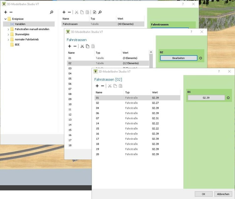

jloos Geschrieben 26. November 2021 Autor Geschrieben 26. November 2021 Hallo, ich komme noch mal auf das Thema Datenbank anlegen zurück. Dafür habe ich ein Beispiel angehängt. Für die untere Gleistrecke habe ich die Tabelle Fahrstraße mit der Abfragestelle "01" als Tabelle und der Lok-Nr "05" vom Typ Fahrstraße mit der Fahrstraße 01.11 per EV angelegt. Nun habe ich aber sehr viele Fahrstraßen mit 20 Loks. Alle Fahrstraßen sind angelegt, jetzt muss ich nur die Datenbank anlegen, das möchte ich per Tool machen. Dafür habe ich hier im Beispiel für die obere Gleisstrecke ein Ereignis "Schalter wird betätigt" angelegt. Doch es legt mir die Datenbank nicht so an, wie es sein soll. Ich stelle mir vor, das per Lua zu machen, indem ich nur die Daten austausche. Was mache ich falsch? Danke für Eure Hilfe Jürgen Datenbank per EV.mbpFetching info...
Goetz Geschrieben 26. November 2021 Geschrieben 26. November 2021 Am 26.11.2021 um 16:38 schrieb jloos: Was mache ich falsch? Erweitern Der mittlere der drei Befehle ist falsch. Der speichert "12" als Text in deiner Tabelle. Schmeiß den raus! Die beiden anderen Befehle sind alles, was du brauchst. Und sie tun, was sie sollen.

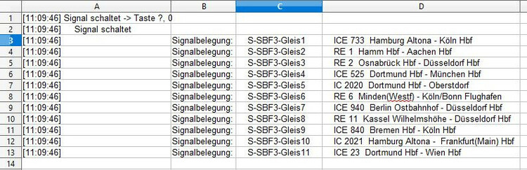

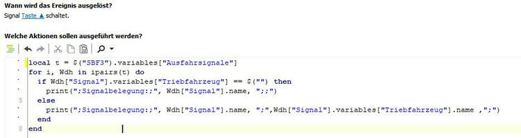

prinz Geschrieben 10. Dezember 2021 Geschrieben 10. Dezember 2021 Hallo Götz, sicherlich hast Du da Recht. "Automatisiert" ist das nicht möglich. Es können aber Daten nach Excel mit einigen manuellen Eingriffen übergeben werden: Diese Skript schreibt einige Informationen in das Protokoll (Signal, wartenden Zug falls vorhanden). Das Ergebnis im Protokoll sieht dann so aus: Mit der rechten Maustaste kann man die Protokolldaten in eine Textdatei speichern. Mit Excel (hier bei mir OpenOffice) kann man diese Datei laden: Das Ergebnis sieht dann so aus: Mit wenigen Befehlen (alle Zeilen löschen, die in Spalte B nicht "Signalbelegung:" beinhalten, ggf. Spalte A und B löschen) hat man das gewünschte Ergebnis in Excel. Das entspricht nicht den ursprünglichen Anforderungen hier. Aber generell ist es möglich, Daten nach außen zu geben. Grüße, Wolfgang
