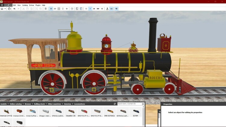

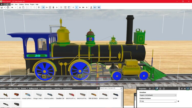

It may be possible to change the colors yourself.  Certain models offer an exchange texture.  119.thumb.jpg.4377f0c104c57eee349c2272c23a5817.jpg
Here I am using the American 119 locomotive.  It has an exchange texture as shown below.loco.thumb.jpg.03404ea724ad428ce381e41867812ec8.jpg
The Custom texture is  exported, and brought into Paint.net, which can handle .dds files (Direct Draw Surface)
this is the default texture showing the sand dome, the side of the locomotive, etc.   I imported it into
paint,net and began to change it.
I changed a few things and this V is the result.
If a model offers a custom texture, it can be changed as desired.

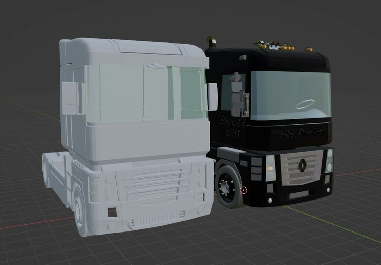

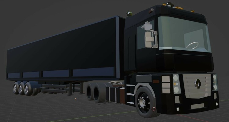

Good evening, Pete...
Sorry to interrupt, but, by coincidence, I'm presently playing about with these Renault-inspired trucks. As can be seen from the picture, they're not at all ready to roll, but would they be of any use, if I can get them further advanced..? I also have a box trailer 'in stock', which could be attached to either (or any other MBS truck...). I'm a bit of a beginner with Blender myself, and learn a lot with every model I take on; these are no exception. Could they fit your bill, maybe..? I could use the opportunity to find out, myself, how best to do these 'exchange textures'. You'd need patience, of course; I'm not as rapid as some here.
Guten Abend Peter...
Entschuldigen Sie die Unterbrechung, aber zufällig spiele ich gerade mit diesen von Renault inspirierten Lastwagen herum. Wie auf dem Bild zu sehen ist, sind sie noch nicht fertig zum Rollen, aber wären sie von Nutzen, wenn ich sie weiter vorrücken lassen könnte? Ich habe auch einen Buganhänger 'auf Lager', der an beide (oder jeden anderen MBS-LKW ...) angehängt werden könnte. Ich bin selbst ein kleiner Anfänger mit Blender und lerne viel mit jedem Modell, das ich annehme; diese sind keine Ausnahme. Könnten sie vielleicht zu Ihrer Rechnung passen? Ich könnte die Gelegenheit nutzen, um selbst herauszufinden, wie man diese „Texturen austauschen“ am besten macht. Du brauchst natürlich Geduld; Ich bin nicht so schnell wie manche hier.
Douglas

Hi Douglas
Well whose a clever fellow then!!! Your Renault looks pretty good so far and I would be more than happy to include this in my layout, especially if there was the ability to select my own livery. I had a fleet of 12 trucks at the time I sold out to Norfolk Line. They were all Renaults as I was well in with that particular manufacturer.  Their local  dealer was very much into Formula 1 as was I and so we were fortunate to be invited into the Renault hospitality box at several race meetings each year. At that time Frank Williams, god rest his sole, had a fleet of Renault's too and so I became quite involved with them also. At that time Nigel Mansell, Damian Hill and David Coulthard were driving for him. They were great times. I have a special picture presented to me by Williams in 1994 when they were in the Rothmans colours and it is signed by Damian Hill and David Coulthard.
As the saying goes, watch this space, and I will certainly do so with regard to your Renault truck and trailer.

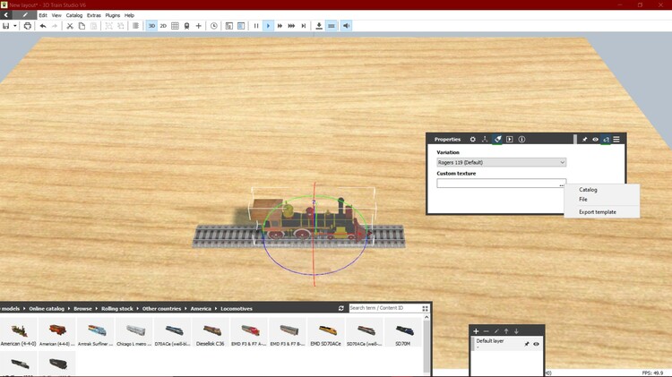

Hello @220hotwheels ,
I did some test. I exported the texture in a .png file on my computer. Then I changed that texture and saved it on my computer.
When I give the object this new texture it is fine, on another computer the studio cannot find that specific custom texture, so it works only at home.
( stupid from me : it is called Custom texture ). Just a test, I do not like the changed one yet.
Home computer :
Extern computer that does not recognise my . png file
Kind regards, Herman

3 hours ago, Herman said:
Hello 220hotwheels ,
Home computer :

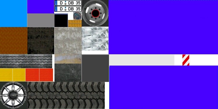

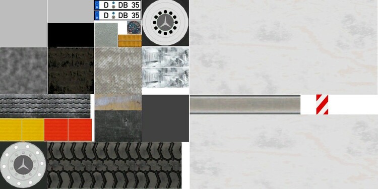

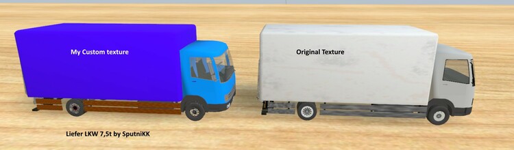

Here is a truck by SputniKK from Start to finish.
Here is the original default texture map.  I decided to replace the wheels.  I erased the wheels in Paint.net leaving the black
area surrounding them.
This is the front wheel (Bottom left corner)
560_5125_chevrolet_silverado_3500_grey_painted_8lug_straight.jpg.229ff87af468224bd2e727dd7bb10371.jpg
Here is the back wheel (top right corner)
I added 8 black star nuts for the lugnuts, changed the colors (checking after each change, and then adding more colors)
Here is my texture map.  Note that the tires, the red, and yellow textures for the lights were not changed.
My Truck and the Original Truck.   Note that the texture map is local, and at present cannot be added to the system to share.
Map can be changed, and duplicated to create a fleet with similar colors.  This truck might work for you @220hotwheels

Meanwhile, here's a short video of the animations now finished. The trailer now has LOD levels, and the animations are working. Once the tractor is in position the hoses are coupled, then the parking jacks raise. A trip around the circuit and a halt, to show the animated doors. Off again, and the Texture switches. At the next stop, the jacks go down and the hoses are uncoupled, releasing the tractor for other duties.
I've added another, more suitable, zip package, with a much larger exchange texture image to be modified with your graphics software. We can go into more detail with that, if you wish. This pack included the LOD files and the '.anim' file that MBS needs for the animations. Enjoy...
Ich verstehe ganz; Den gleichen Eindruck haben alle, wenn man von der Spitze des Sprungturms auf das tiefe Ende des Beckens starrt. Keine Sorge, ich kann ein "Kit" zusammenstellen, um Ihnen den Einstieg zu erleichtern. Welches Grafikpaket (Malerei...) haben Sie vielleicht zur Hand? Es gibt viele, die die Arbeit ohne Gebühren erledigen. Ich für meinen Teil verwende eine alte, nicht lizenzierte Version von Photoshop (CS2 ...), die ich empfehlen kann und die alles kann, was ich tun muss, und mehr. Es kann von verschiedenen Quellen heruntergeladen werden. Andere verwenden Gimp oder Paint.net; Das einzige wirkliche Kriterium ist die Notwendigkeit, „Alpha“-Kanäle für Transparenz zu verwenden. Möglicherweise haben Sie bereits Ihr bevorzugtes Malprogramm; Wenn es transparent ist, ist es in Ordnung. Wenn Sie anständige Fotos oder technische Zeichnungen von Lackierungen haben, vorzugsweise als Seitenansichten, wäre das nützlich.Inzwischen gibt es hier ein kurzes Video der nun fertiggestellten Animationen. Der Trailer hat jetzt LOD-Level und die Animationen funktionieren. Sobald der Traktor in Position ist, werden die Schläuche angekuppelt, dann werden die Abstellstützen angehoben. Eine Fahrt um die Rennstrecke und ein Halt, um die animierten Türen zu zeigen. Wieder aus und die Textur wechselt. Beim nächsten Halt fahren die Heber herunter und die Schläuche werden abgekoppelt, wodurch der Traktor für andere Aufgaben freigegeben wird.
Ich habe ein weiteres, besser geeignetes Zip-Paket hinzugefügt, mit einem viel größeren Austauschtexturbild, das mit Ihrer Grafiksoftware modifiziert werden kann. Wenn Sie möchten, können wir darauf näher eingehen. Dieses Paket enthielt die LOD-Dateien und die '.anim'-Datei, die MBS für die Animationen benötigt. Genießen...
Adle_Trai_1.zip
(See next post for the rest of the files; too big for one post...)
(Siehe nächsten Post für den Rest der Dateien; zu groß für einen Post...)
Bearbeitet von Dad3353
The LOD files and exchange texture, following on from previous post...
Die LOD-Dateien und die Austauschtextur, die an den vorherigen Beitrag anknüpfen ...
Adle_Trai_2.zip
