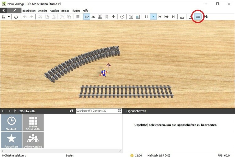

Goetz Geschrieben 10. Februar 2022 Geschrieben 10. Februar 2022 vor 44 Minuten schrieb Derrick: Wo bitte finde ich die unter den Bearbeitungsfunktionen? Hallo Derrick, du findest den Schalter für die Option in der Kopfleiste. Ich habe ihn für dich mit einem roten Kreis hervorgehoben: ein Klick auf das Bild vergrößert es Wenn das Feld ein einzelnes Gleis zeigt und hellblau hinterlegt ist, dann ist die Option aktiv. Ein Gleis rastet dann automatisch am Nachbargleis an. Und viele weitere Objekte finden dann ebenfalls automatisch ihren richtigen Platz. Wenn das Symbol zwei kurze Gleisstücke zeigt und weiß hinterlegt ist, dann ist die Option aus. Viele Grüße Götz

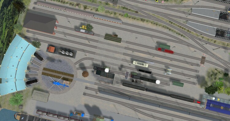

EASY Geschrieben 11. Februar 2022 Geschrieben 11. Februar 2022 Hallo, in der 2D Ansicht: links die Schiebebühne aus der Beispielanlage, rechte die Schiebebühne frisch aus dem Katalog... ... für den Unterschied habe ich keine Erklärung... Gruß EASY
