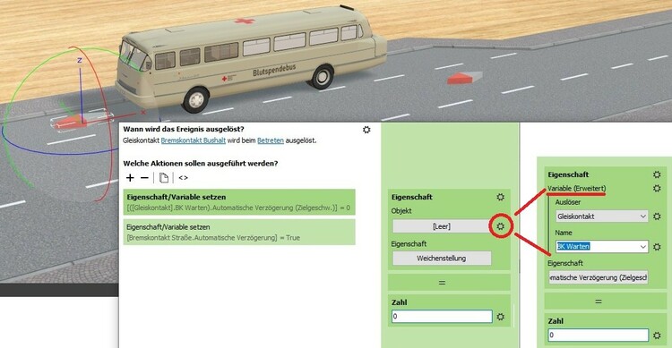

Hilfe, ich habe jetzt ein Problem.
Ich habe auf der Haltestellenspur einen Bremskontakt. Dieser besitzt u.a. die Variable (namens "BK Warten") eines anderen Bremskontaktes (vor der Haltestelle) als Objekt, weil ich diesen Bremskontakt öfter verwenden will und mit Schlagwort anspreche. Diesen Bremskontakt möchte ich aktivieren (mit "Automatische Verzögerung" auf 0), wenn auf dem Bremskontakt auf der Haltestellenspur ein Fahrzeug steht. Ich weiß nicht, was ich unter "Ereignis/Variable setzen" eingeben muss.:(
Ich habe versucht einen Screenshot einzubinden über "Dateien auswählen", kann aber selber nichts erkennen. Hoffentlich ist er dabei.
BauerHeini
vor 40 Minuten schrieb BauerHeini:
Leider nicht, BauerHeini.
Aber ich habe einen für dich gemacht:
853378181_BremskontaktinVariableansprechen.thumb.jpg.8398335cda2792889122f957bd4be0f2.jpg
Hallo Goetz,
danke für die promte Antwort. Kaum vom Spaziergang zurück und schon klappts:)(y)
Heinz
