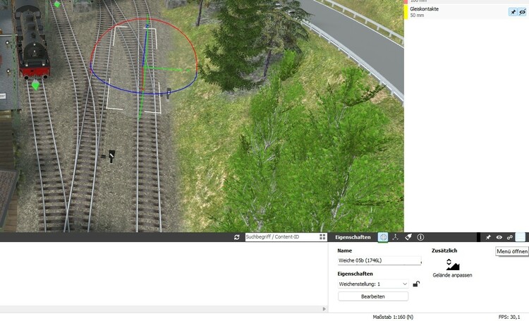

Goetz Geschrieben 30. März 2022 Geschrieben 30. März 2022 Hallo Markus vor 16 Minuten schrieb Markus40: Meine Fahrstraße auf Gleis 06 Blockiert und lässt sich nicht lösen. Du musst bitte die beiden markierten Weichen entriegeln: Das Schloss findest du in den Eigenschaften der jeweiligen Weiche. Viele Grüße Götz
Markus43 Geschrieben 30. März 2022 Autor Geschrieben 30. März 2022 vor 2 Minuten schrieb Goetz: Hallo Markus Du musst bitte die beiden markierten Weichen entriegeln: Das Schloss findest du in den Eigenschaften der jeweiligen Weiche. Viele Grüße Götz Hallo Goetz, ich danke dir schon habe ich ein Problem weniger :-) Verriegeln die Weichen sich von selbst oder nur wenn die Fahrstraße aktive ist?
Goetz Geschrieben 30. März 2022 Geschrieben 30. März 2022 vor 1 Minute schrieb Markus40: Verriegeln die Weichen sich von selbst ..? Nein, nur wenn eine Fahrstraße aktiviert wird. Oder wenn du aufs Schloss klickst. Diese "Hänger" entstehen meist beim Einrichten von Fahrstraßen, weil man da eine FS aktiviert und dann ändert, ohne sie vorher aufzulösen. Oder weil eine aktive Fahrstraße durch Umbauten ungültig wird. Passiert also gelegentlich mal. Und du weißt jetzt, wo du nachschauen musst.
Markus43 Geschrieben 30. März 2022 Autor Geschrieben 30. März 2022 vor 1 Minute schrieb Goetz: Nein, nur wenn eine Fahrstraße aktiviert wird. Oder wenn du aufs Schloss klickst. Diese "Hänger" entstehen meist beim Einrichten von Fahrstraßen, weil man da eine FS aktiviert und dann ändert, ohne sie vorher aufzulösen. Oder weil eine aktive Fahrstraße durch Umbauten ungültig wird. Passiert also gelegentlich mal. Und du weißt jetzt, wo du nachschauen musst. Danke schön :-)

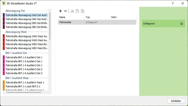

Spurwechsel Geschrieben 3. April 2022 Geschrieben 3. April 2022 Moin Markus40, ich hatte anfangs die gleichen Probleme mit den Fahrstraßen. Baue mir jetzt immer einen Reset-Taster ein. Der entsperrt/entriegelt alle Weichen und stellt alle Signale auf rot. Gerade in der Testphase ist das sehr hilfreich. Es müssen nicht alle Weichen und Signale einzeln angefasst werden. Die EV dazu ist nicht sehr kompliziert (siehe Content.-ID: 56E00080-B539-44D1-8783-B35C7A2BC4FB ) Außerdem gibt es ein sehr gutes Video von Goetz zu dem Thema. Beste Grüße Spurwechsel
Markus43 Geschrieben 5. April 2022 Autor Geschrieben 5. April 2022 Am 4.4.2022 um 00:29 schrieb Spurwechsel: Moin Markus40, ich hatte anfangs die gleichen Probleme mit den Fahrstraßen. Baue mir jetzt immer einen Reset-Taster ein. Der entsperrt/entriegelt alle Weichen und stellt alle Signale auf rot. Gerade in der Testphase ist das sehr hilfreich. Es müssen nicht alle Weichen und Signale einzeln angefasst werden. Die EV dazu ist nicht sehr kompliziert (siehe Content.-ID: 56E00080-B539-44D1-8783-B35C7A2BC4FB ) Außerdem gibt es ein sehr gutes Video von Goetz zu dem Thema. Beste Grüße Spurwechsel Hi lieber spurwechel Danke für diesen Tipp habe mir gestern abend versucht einen zu basteln aber habe jetzt bei der ev ein problem und zwar mit der Wiederholung für die fahrstraßen das klappt bei mir nicht kann da keine Wiederholung einbauen Mache ich da was falsch? Und dann hattest du noch Schlagworte verwendet wo ich nicht weiss wo die hingehören Mit freundlichen Grüßen Markus

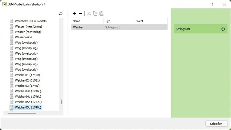

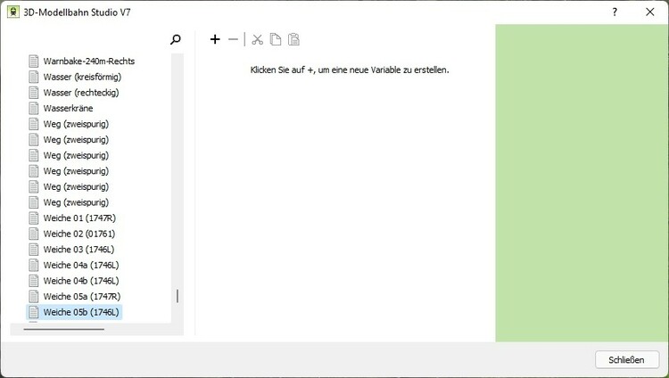

Spurwechsel Geschrieben 6. April 2022 Geschrieben 6. April 2022 Moin Markus, ein Schlagwort zu erstellen funktioniert wie folgt: 1. Das entsprechende Objekt markieren (hier die Weiche 09b; die Nummer dahinter ist die Katalognummer von Arnold N), 2. im Eigenschaftsfenster unten rechts (3 waagerechte Balken) "Schlagwörter/Variablen" auswählen, 3. es öffnete sich ein neues Fenster mit der Aufforderung; "Klicken Sie auf +, um eine neue Variable zu erstellen", 4. nach Betätigung von + wählst Du Schlagwort aus, 5. danach wirst Du aufgefordert einen Namen für die neue Variable zu vergeben (ich hatte sie "Weiche" genannt), 6. im jetzt geöffneten Fenster ist die Variable bereits als Schlagwort definiert und Du kannst das Fenster schließen. Das Ganze wiederholst Du für alle in diese Kategorie (Weiche) fallenden Objekte. Das mag an dieser Stelle mühsam erscheinen, erleichtert aber später die Programmierung der EV sehr. Für die Signale hatte ich auf diesem Weg ebenfalls entsprechende Schlagwörter erstellt. Für die Fahrstraßen ist der Weg etwas anders. Du markierst die entsprechende Fahrstraße klickst mit rechten Maustaste drauf. Im Auswahlmenü erscheint dann ebenfalls "Schlagwörter/Variablen" und dann geht es wie ab 3. beschrieben weiter. Bei dieser kleinen Anlage hätte ich auch alle Weichen, Signale und Fahrstraßen mit dem Variablennamen "Reset" versehen können. Dann hätte ich zwar etwas weniger Einträge in der EV, würde aber keine Möglichkeit mehr haben Weichen, Signale und Fahrstraßen einzeln anzusprechen. Ich hoffe Dir damit geholfen zu haben. Ansonsten noch einmal der Ratschlag, schaue Dir die Hilfen von Goetz an. Sie sind wirklich super und helfen mir immer noch sehr. Beste Grüße von der windigen Nordseeküste (Urlaub) Spurwechsel
Markus43 Geschrieben 6. April 2022 Autor Geschrieben 6. April 2022 vor 4 Stunden schrieb Spurwechsel: Moin Markus, ein Schlagwort zu erstellen funktioniert wie folgt: 1. Das entsprechende Objekt markieren (hier die Weiche 09b; die Nummer dahinter ist die Katalognummer von Arnold N), 2. im Eigenschaftsfenster unten rechts (3 waagerechte Balken) "Schlagwörter/Variablen" auswählen, 3. es öffnete sich ein neues Fenster mit der Aufforderung; "Klicken Sie auf +, um eine neue Variable zu erstellen", 4. nach Betätigung von + wählst Du Schlagwort aus, 5. danach wirst Du aufgefordert einen Namen für die neue Variable zu vergeben (ich hatte sie "Weiche" genannt), 6. im jetzt geöffneten Fenster ist die Variable bereits als Schlagwort definiert und Du kannst das Fenster schließen. Das Ganze wiederholst Du für alle in diese Kategorie (Weiche) fallenden Objekte. Das mag an dieser Stelle mühsam erscheinen, erleichtert aber später die Programmierung der EV sehr. Für die Signale hatte ich auf diesem Weg ebenfalls entsprechende Schlagwörter erstellt. Für die Fahrstraßen ist der Weg etwas anders. Du markierst die entsprechende Fahrstraße klickst mit rechten Maustaste drauf. Im Auswahlmenü erscheint dann ebenfalls "Schlagwörter/Variablen" und dann geht es wie ab 3. beschrieben weiter. Bei dieser kleinen Anlage hätte ich auch alle Weichen, Signale und Fahrstraßen mit dem Variablennamen "Reset" versehen können. Dann hätte ich zwar etwas weniger Einträge in der EV, würde aber keine Möglichkeit mehr haben Weichen, Signale und Fahrstraßen einzeln anzusprechen. Ich hoffe Dir damit geholfen zu haben. Ansonsten noch einmal der Ratschlag, schaue Dir die Hilfen von Goetz an. Sie sind wirklich super und helfen mir immer noch sehr. Beste Grüße von der windigen Nordseeküste (Urlaub) Spurwechsel Ich danke dir sehr für die ausführliche Erklärung werde es heute noch umsetzten Gruss Markus
Markus43 Geschrieben 6. April 2022 Autor Geschrieben 6. April 2022 vor 4 Stunden schrieb Markus40: Ich danke dir sehr für die ausführliche Erklärung werde es heute noch umsetzten Gruss Markus Habe es hinbekommen, und es funktioniert sogar mit der kleinen Verzögerung. Bin sehr dankbar für die Hilfe. Gruss Markus

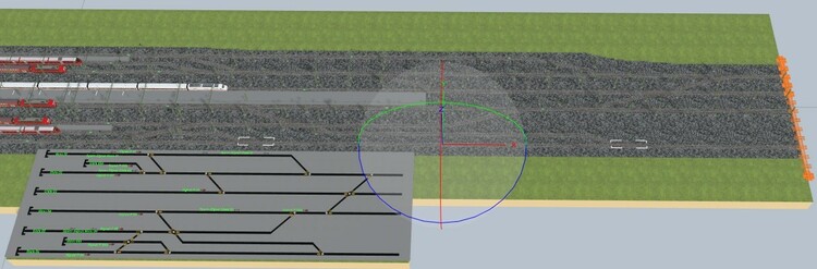

Markus43 Geschrieben 10. April 2022 Autor Geschrieben 10. April 2022 Hi zusammen, anbei nun die aller neuster Version aus Kiel. Bin gespannt wie ihr diese Version findet. 61D8E9D5-8DDD-4534-B3A8-82D81EE743B0 Ich habe auch versucht die Fahrstraßen nach Endbahnhöfen zu sortieren bin aber noch nicht zu frieden. Signale haben nun Geschwindigkeitsanzeigen und Richtungsanzeigen bekommen auch die Oberleitung wurde von mir erneuert(nicht perfekt) Der Bahnhof hat nun schon fast sein endgültiges Aussehen erhalten es fehlen nur noch die Fenster (Bogenfenster und große Rechteckfenster) Habe leider kein Plan wo ich die finde bzw. bauen kann. Bin gespannt was ihr noch findet was ich verbessern kann. P.S Aktuelle Idee ist...Animationen abspielen wenn Zug im Hbf. angekommen ist (Motor stoppen, Türen öffnen, Wartezeit, Führerstandwechsel, Türen schließen, Abfahren nach Fahrplan) Leider haben nicht alle Züge Animationen.
