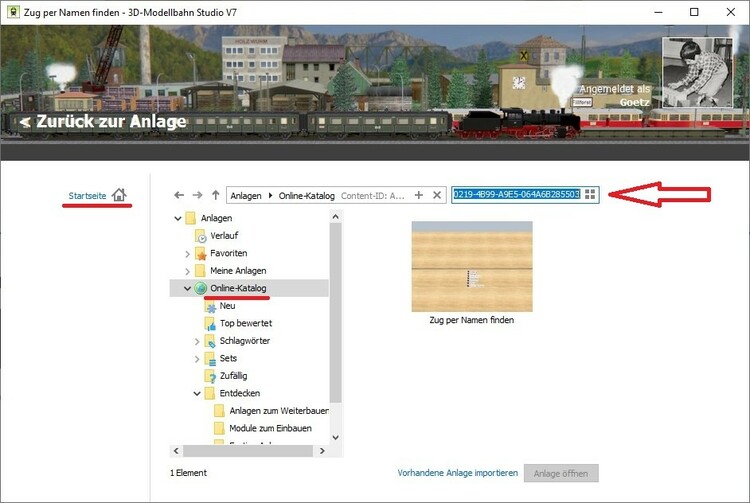

Goetz Geschrieben 9. Juni 2022 Geschrieben 9. Juni 2022 vor 4 Minuten schrieb Derrick: Bitte kurze Anleitung, wie ich vorzugehen habe. Auf der Startseite wählst du bitte den Online Katalog und überträgst dann die Nummer aus dem Forum in das markierte Feld. Die weiteren Fragen besprechen wir, wenn du die Anlage und die EV darin genauer untersucht hast. Viele Grüße Götz

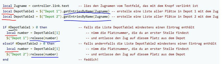

Goetz Geschrieben 9. Juni 2022 Geschrieben 9. Juni 2022 (bearbeitet) vor 2 Stunden schrieb Derrick: Sicher läßt sich das aber auch über entsprechende Anweisungen in der Befehlssprache der EV darstellen. Dann hätte ich für diesen Zweck kein Lua gewählt, Derrick. Weil mir bewusst ist, dass Lua für viele eine Hürde ist, verwende ich wo möglich die grafische EV. So bleibt mir leider nur, die Befehle in diesem kleinen Script ausführlich zu dokumentieren: local Zugname = controller.link.text -- lies den Zugnamen vom Textfeld, das mit dem Knopf verlinkt ist local DepotTable1 = $("Depot 1").getEntriesByName(Zugname) -- erstelle eine Liste aller Plätze in Depot 1 mit dem Zug vom Textfeld local DepotTable2 = $("Depot 2").getEntriesByName(Zugname) -- erstelle eine Liste aller Plätze in Depot 2 mit dem Zug vom Textfeld if #DepotTable1 > 0 then -- falls die Liste DepotTable1 mindestens einen Eintrag enthält local number = DepotTable1[1] -- nimm die Platznummer, die du an erster Stelle findest $("Depot 1"):release(number) -- und entlasse den Zug auf diesem Platz aus dem Depot elseif #DepotTable2 > 0 then -- falls andernfalls die Liste DepotTable2 mindestens einen Eintrag enthält local number = DepotTable2[1] -- nimm die Platznummer, die du an erster Stelle findest $("Depot 2"):release(number) -- und entlasse den Zug auf diesem Platz aus dem Depot end -- feddich! Viele Grüße Götz Bearbeitet 9. Juni 2022 von Goetz

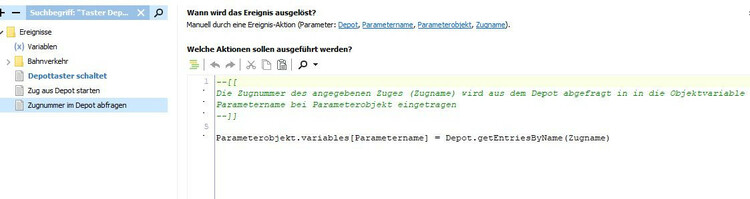

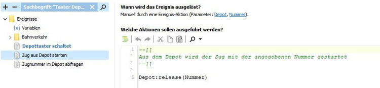

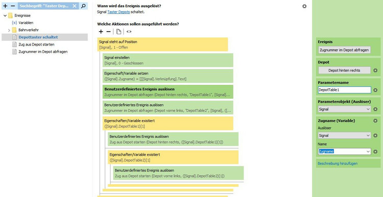

prinz Geschrieben 10. Juni 2022 Geschrieben 10. Juni 2022 Hallo @Derrick , Ich finde es ebenfalls gut, wie Du an die Sache herangehst. Trotzdem hier ein Vorschlag, wie man das "LUA-Zeug" minimieren und überwiegend mit der grafischen EV arbeiten kann. Schauen wir uns das Skript von @Goetz nochmal im Detail an: Götz hat das als LUA-Skript erstellt, weil einige Sachen in der Grafischen EV nicht gehen. Hier ist zunächst einmal die Nutzung lokaler Variablen (local ...), die nur innerhalb des Ereignisses "leben"(Im Skript rot unterstrichen). Hier könnte man statt dessen diese lokale Variablen an ein Objekt (Objektvariable) hängen. In meinem Beispiel habe ich diese beim Taster untergebracht: Dann gibt es Methoden, die nur in LUA zur Verfügung stehen (blau unterstrichen): getEntriesByName und release(number). Um nicht das ganze Ereignis in LUA erstellen zu müssen, erstelle ich statt dessen Benutzerdefinierte Ereignisse, die genau nur den einen LUA-Befehl beinhalten. Die variablen Elemente für den Befehl werden als Parameter an die Funktion übergeben: Der letzte Punkt sind implizite Funktionen wie das Hashtag (schwarz unterstrichen), welches hier die Anzahl der Einträge in einer Tabelle liefert. Auch dies kann nicht in der grafischen EV genutzt werden. Aber hier hilft eine Alternative für die Bedingung: Wenn Einträge in der Tabelle vorhanden sind, dann muss es ein erstes Objekt geben. Ist die Tabelle leer, gibt es das nicht: So, jetzt kann man das Tastenereignis komplett mit der grafischen EV gestalten: Die Nutzung der Benuterdefinierten Ereignisse fügt sich harmonisch ein. Wichtig dabei ist, dass diese Ereignisse "sprechende" Namen erhalten, damit man auch nach einem Jahr noch weiß, wozu diese dienen. Alternativ wäre es auch möglich, statt der Benutzerdefinierten Ereignisse eine Skript-Position einzufügen. Ich persönlich mache das nicht gerne, da es etwas mühsamer ist, den Inhalt der einzelnen Skriptpositionen einzusehen. Außerdem kann ich die Benutzerdefinierten Ereignisse auch bei anderen Ereignissen nutzen. So, viel erzählt. Ich wollte Dir einfach nur zeigen, wie man LUA in der EV auf das allernötigste beschränken kann. Vielleicht hilft es Dir etwas. Grüße, Wolfgang
